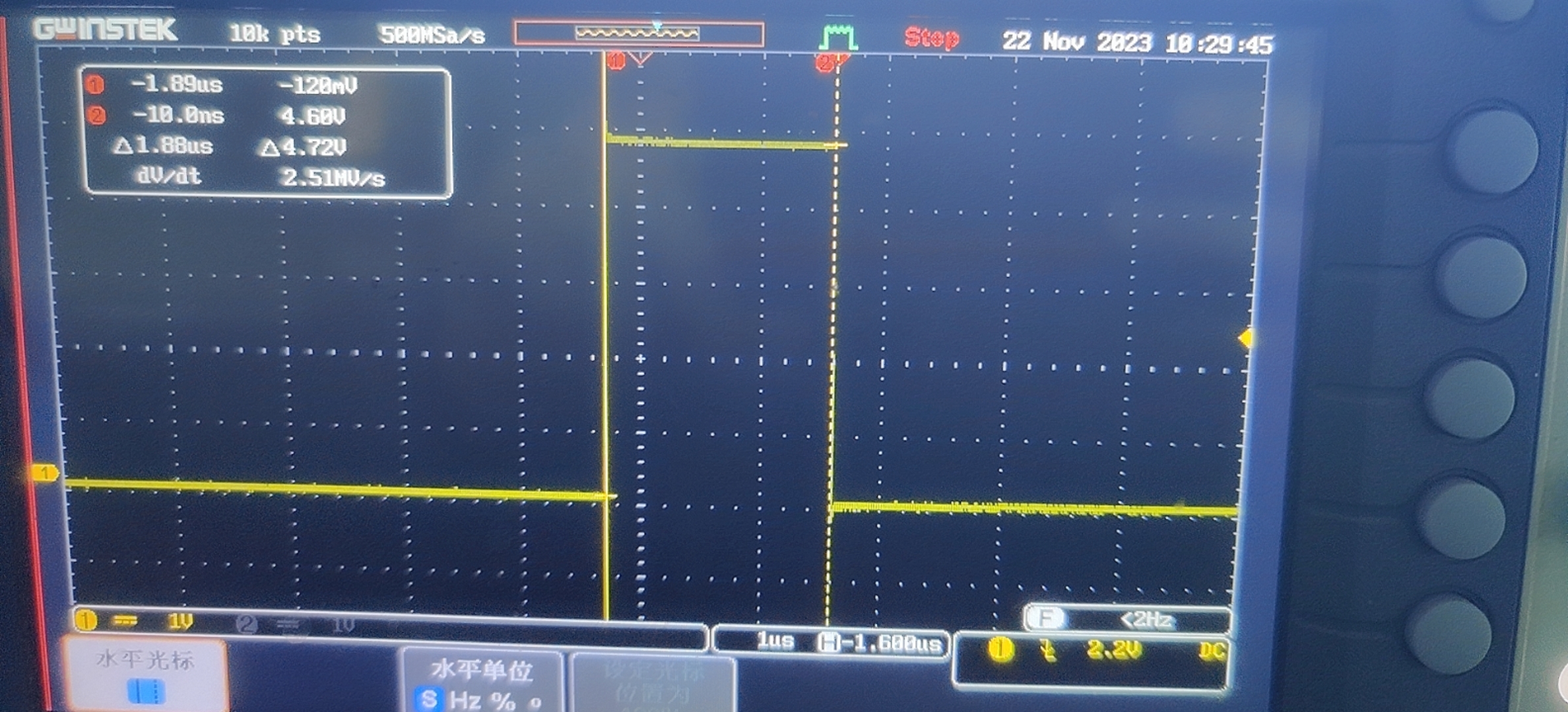

转换时间检测是示波器测量P37引脚的电平变化如下图,时间为1.88us,远远达不到800KHz;
u16        Get_ADCResult(u8 channel)        //channel = 0~15
        u16        adc;
        ADC_RES = 0;
        ADC_RESL = 0;
        P37=1;
        ADC_CONTR = (ADC_CONTR & 0xf0) | ADC_START | channel;
        _nop_();
        _nop_();
    while (!(ADC_CONTR & 0x20));            //查询ADC完成标志
        P37=0;
    ADC_CONTR &= ~0x20;                     //清完成标志
        adc = ((u16)ADC_RES << 8) | ADC_RESL;
        return        adc;

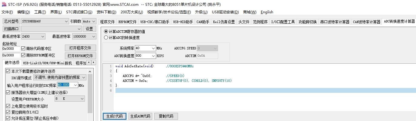

系统时钟设置如下:
#define MAIN_Fosc                35000000L        //定义主时钟
STC-ISP设置如下图,实际运行中串口1通讯ADC的转换值给电脑,观测接收到的数据计算结果和实际电压相符;
所以需要如何设置才能达到标称的800KHz转换速度?

发表于 2023-11-22 16:08:07 | 显示全部楼层
STC8H8K64U, 可以跑40MHz
STC8H1K08T, 可以跑33MHz
75
75
发表于 2024-2-10 17:54:16 | 显示全部楼层
ADCTIM   用0x20试试
