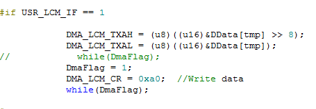

调试LCMDMA方式在12864液晶上显示图片,参考例程用到了LCM中断和LCMDMA中断方式可以正常显示,我想修改成LCM查询方式不开启LCM中断,字符显示正常,但是图片显示不了,我的疑问是使用LCMDMA方式显示图片必须要开启LCM中断吗?

修改后的程序和现象
LCM_Test_6800_DMA_8bit_ST7920改.rar
49.46 KB, 下载次数: 125
这个查询方式图片显示不正常

使用LCM DMA可以不开DMA中断,查询传送完成,效果一样。 开DMA中断可以高效自动完成。 由于DMA最多只能256字节,而12864要1024字节,准备好现实内容,启动DMA,在DMA中断里切换3次,即可完成整屏更新。  详情 回复 发表于 2023-11-21 22:07
开DMA中断可以高效自动完成。
由于STC8H8K64U-DMA最多只能256字节,而12864要1024字节,准备好现实内容,启动DMA,在DMA中断里切换3次,即可完成整屏更新。
===STC32G系列的DMA缓冲区是64K深度

修改后的程序依然使用的是lcmdma中断方式。只是把lcm中断修改成查询方式,发现图片显示不了,目前还没有查出来原因。

查询方式已经改好,需要在DMA_LCM发送数据后添加查询等待。
