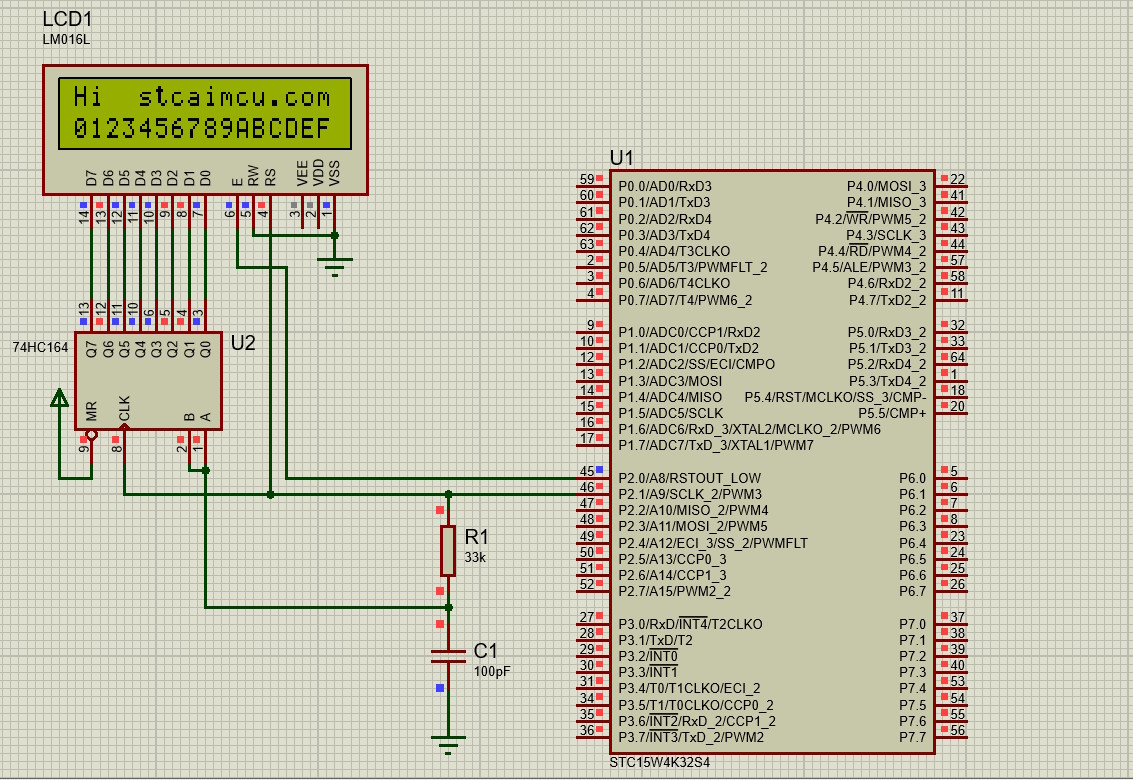

是Proteus最新版本可以仿真 STC15W4K32S4系列

发表于 2023-2-10 09:03:12 | 显示全部楼层
我用了Proteus 版本8.11 可以仿真 STC15W4K32S4系列
Proteus8.9只有一款型号STC15W4K32S4的仿真模型,可能模型创建的不成熟。实际使用效果并不好。使用51的基本功能还行,仿真STC15W的新增功能就只能看运气了。
现在换成8.10 sp3就可以了
PROTEUS模型要选STC15W4K32S4,其次软件头文件要包含STC15的头文件。
Proteus8.10版本以上可以支持STC15芯片
以下是网友研究出来的可用、不可用外设:
Proteus STC15 可用外设:
1. T0/T1/T2/T3/T4/T5
2. Uart1/Uart2/Uart3/Uart4
3. Xdata
4. ADC(need convert)
5. PAC
6. High Level PWM
7. SPI(need change MCS8051.dll)
Proteus STC15 不可用外设:
1. EEPROM
2. No weak Pull up
PxMy: 0= PP, 1=HR, 2=PP, 3=OD
3. Timer clock output
4. CBIF(HL PWM Interrupt)
5. CF(PCA Overflow Interrupt)
