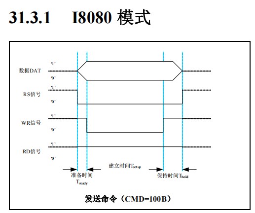

现在看到的51单片机用8080总线通讯都是做主机控制总线上的其它从机,如果使用单片机做8080总线通讯的从机,请问各位,这能实现吗?怎么实现?用本身自带的8080总线能行吗?或者用普通IO口能模拟实现吗?或者有没特殊单片机有这个功能?

人家有现成的产品,51单片机通过8080总线控制了显示屏,现在需要升级产品,但没有主机的程序也不想改动主机的的东西,只想把显示屏升级,我是想用另一个单片机做8080总线从机来截取主机发给原来显示屏的指令,处理后操作新的显示屏。

能说下怎么模拟吗?不用例程。
我自己用IO口模拟从机,判断wr有效时读地址读数据,经常会出错,也就是总线上的地址和数据维持时间太短了。

先测量数据信号每个位的时间宽度,检测到WR信号后延时一半位宽的时间后再去读取,在每个信号中间采样数据会稳定些。
