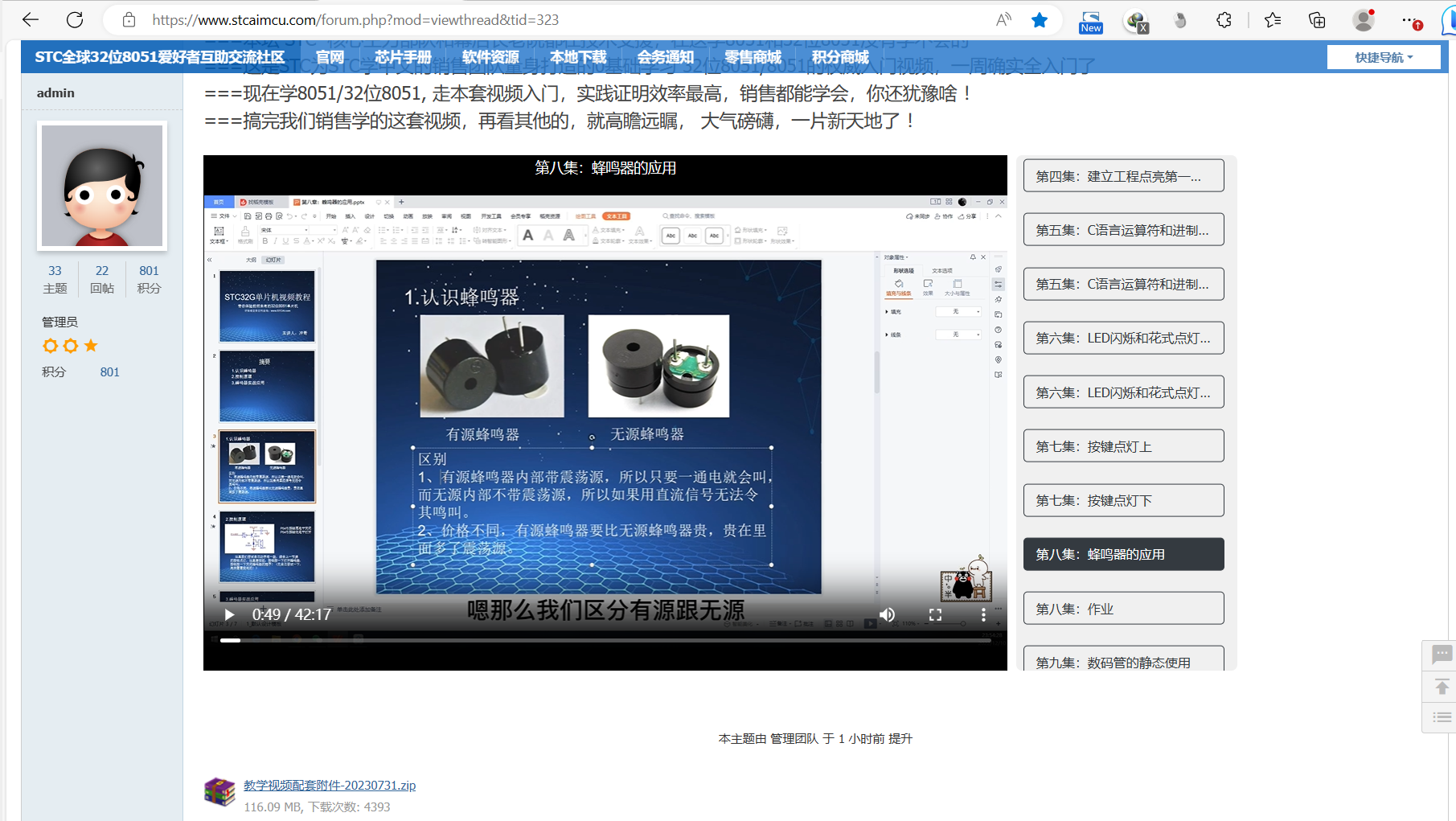

2、 蜂鸣器种类
有源蜂鸣器-无源蜂鸣器
有源和无源这里的“源”不是指电源,而是指震荡源。有源蜂鸣器内部带震荡源,所以只要一通电就会震动发声。而无源内部不带震荡源,必须用2K~5K的方波去驱动。
