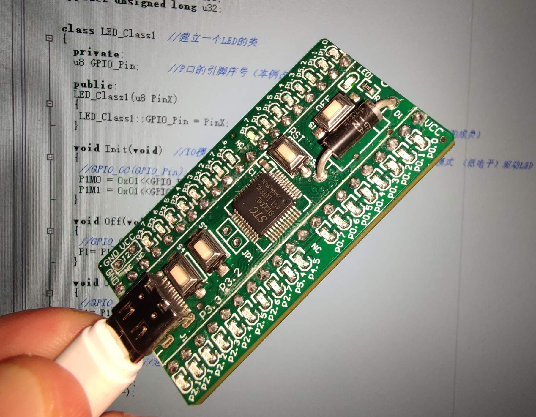

发表于 2023-11-20 10:28:55 | 显示全部楼层 |阅读模式
//新手的IAR C++ (V10.20) FOR 8051 对STC8H8K64U单片机的最简单C++编程,欢迎指正 autopccopy (itkw_com) 2022.09.09;10.05学习数码之家的网友指正Init()的bug
//C语言是面向过程的,而C++是面向对象的。C++:是C语言的继承。理论上C语言都可在C++中运行。但C++有三大特性:封装、继承和多态(嵌入式C++有简化)
//目前支持8051的好像仅有IAR C_C++ FOR 8051软件(KEIL C51 及SDCC等是不支持C++的, MDK是支持ARM的C++),IAR的官方手册下载:https://wwwfiles.iar.com/8051/webic/doc/EW8051_CompilerGuide.pdf
//另可参考文档《IAR 8051 C/C++ 概述 - 以及使用C++ 相比C 的提升》:https://blog.csdn.net/Etberzin/article/details/121287492
//STC的 IAR 8051 例程(暂好像未C++特性的):http://www.stcmcudata.com/OpenSource/STC8H-IAR.ZIP
//网上8051 C++的例程非常少,本例只是一个最简单的例子,抛砖引玉。 以IAR 8051 V10.20 试用版 在STC 打狗棍最小系统板 验证成功。
extern "C"  //此处在C++中兼容C代码:包含头文件
#include "ioSTC8H.h" //STC8头文件
typedef unsigned char u8;
typedef unsigned int  u16;
typedef unsigned long u32;
class LED_Class1  //建立一个LED的类
  private:        //私有:成员只能被该类的成员函数访问
  u8 GPIO_Pin;     //P口的引脚序号(本例占用P1口)
  public:         //公有:成员可以在类外访问
  LED_Class1(u8 PinX)
   LED_Class1::GPIO_Pin = PinX;  //::为C++中的作用域符号(后面GPIO_Pin是该类的成员)
  void Init(void)  //IO模式初始化:上电默认为高阻模式,本例暂设置为开漏 模式 (低电平)驱动LED
   //GPIO_OC(GPIO_Pin);
   P3M0 |= 1<<GPIO_Pin;
   P3M1 |= 1<<GPIO_Pin;
  void Off(void) //设置该IO为高电平关闭LED
   //GPIO_SetBits(GPIO_Pin);
   P3 |= 1 <<GPIO_Pin;
  void On(void) //设置该IO为低电平点亮LED
   //GPIO_ResetBits(GPIO_Pin);
   P3 &= ~(1<<GPIO_Pin);
void delay()  //延时函数
  u32 i=10000;
  while(i--);
int main(void) //主函数
  //定义2个LED
  LED_Class1 LED1(2); //
  LED_Class1 LED2(3); //
  //初始化:本例暂使用开漏OC模式,低电平点亮LED
  LED1.Init();
  LED2.Init();
  while(1) //2个LED交错闪烁
    LED1.On();
    LED2.Off();
    delay();
    LED1.Off();
    LED2.On();
    delay();
STC8H-IAR_8051_C _demo_codeA.zip
2.35 MB, 下载次数: 244
(仅供参考,欢迎探讨)
