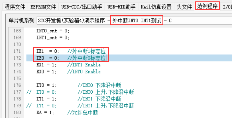

开启外部中断前,先清一下中断标志试试:

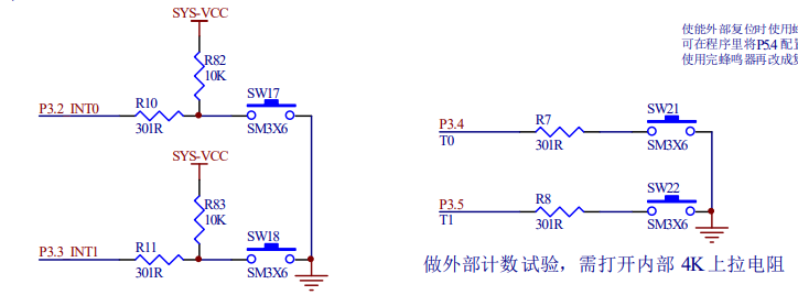

STC官方实验箱 INT0/INT1 这2个 PIN 都加了外部上拉,
如没加外部上拉,打开内部上拉后,立即去读外部状态,
这时 很多时候读到的是低电平,所以 MCU 认为有下降沿来了很正常

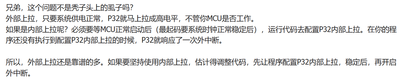

看到一 网友在 另外一个 地方 对他这个问题的指点
我再讲下,IC/PCB都有分布电容效应,相当于I/O外部对地还有个接地的电容如:
100pF ~ 500pF 到地
大约 R*C 时间之后,I/O 被准确的拉高

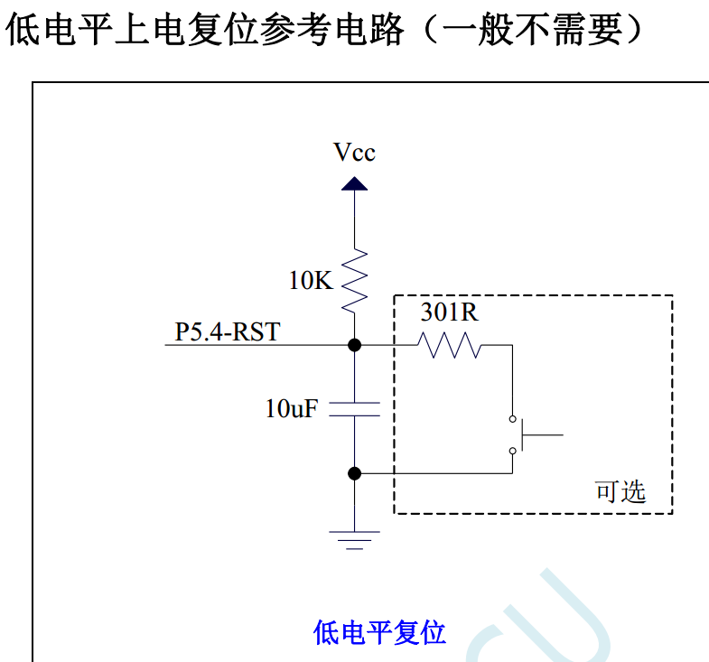

套用下面的这个延时电路,讲下,大家就明白了
这个10K*10uF是个延时电路,上电延时 R*C个时间为低电平后被准确拉高
你将这个10uF 想象成每个 I/O在内部和外部走线引起的分布电容,如 100pF ~ 500pF以上
===外部 PCB  I/O 走线越长越粗,则分布电容越大
那个10K上拉是你内部打开的4K 上拉,那你要读到高的等待时间可能是
R*C = 4K * 300pF,  STC8/STC32G 可能已经跑了几万条指令,
0.7R*C 是比较合理的,3.3V 工作, 2V 以上就肯定是高了
系统初始化程序,简易直接先判断I/O变高 100uS ~ 1mS后,再 打开这个I/O口的中断
想想,外部实际有个分布电容已将I/O拉低,你打开内部上拉,
他总得有个充电时间才能拉高吧, 所有的问题回到基本的 R*C原理上来
INT0~INT4内部有硬件边沿(上升沿、下降沿)检测电路,上电时,IO是高阻,IO有0到1或1到0的变化,所以标志为1。
我一直养成一个好习惯:
开中断前,先清除中断标志!
开中断前,先清除中断标志!
开中断前,先清除中断标志!
重要的事说3遍。
