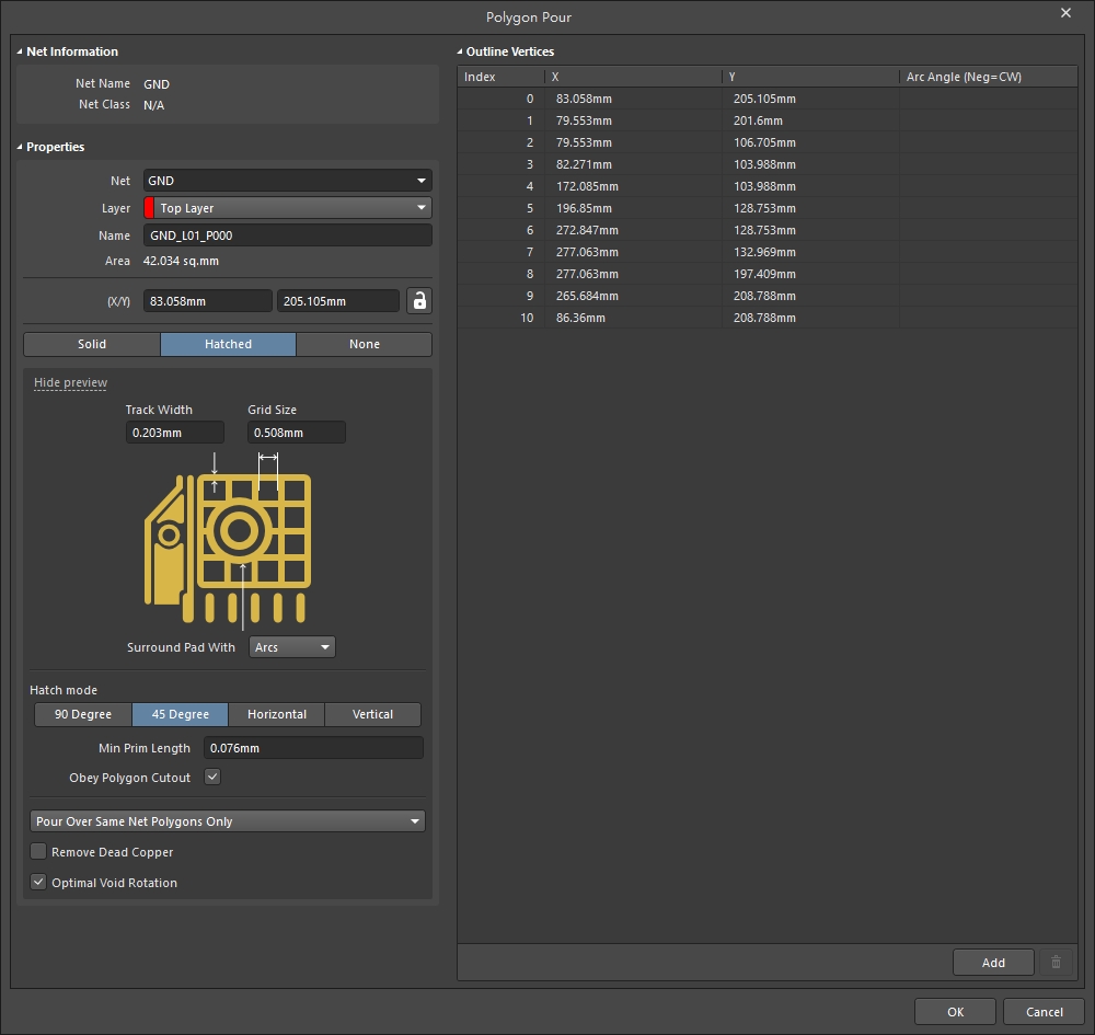

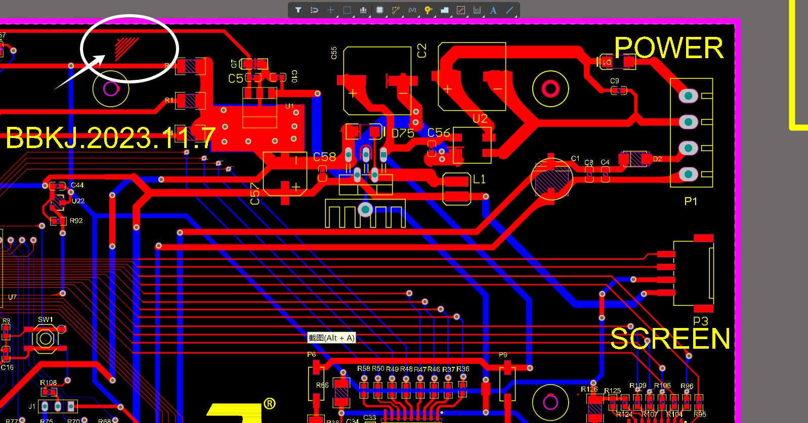

各位大师大家早上好:向大师们请教一个关于PCB覆铜的问题:我用AD22设计的PCB在覆铜的时候,设置Hdtched 45°Degree只显示轮廓,有时在轮廓的右上角显示几条斜线,设置Solid时能够覆铜,但和不同网络的焊盘过孔导线间距很小,且在调整右侧设置栏不起作用,另新建一个PCB可以正确放置覆铜,说明软件没问题。关闭ad22,用ad10打开该项目也不能正确放置,如果重新设计一个新的pcb,需要时间太长,请问哪位大师能帮我分析分析什么原因,谢谢大师们!

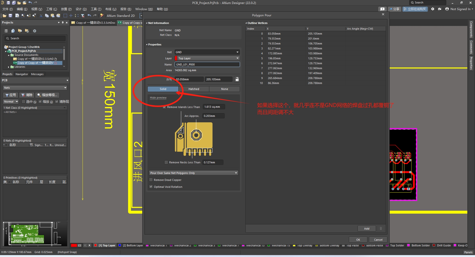

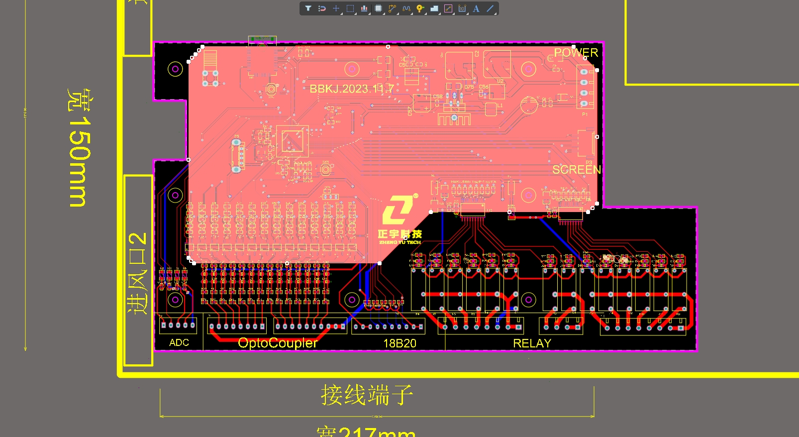

这是ad22上截屏的
