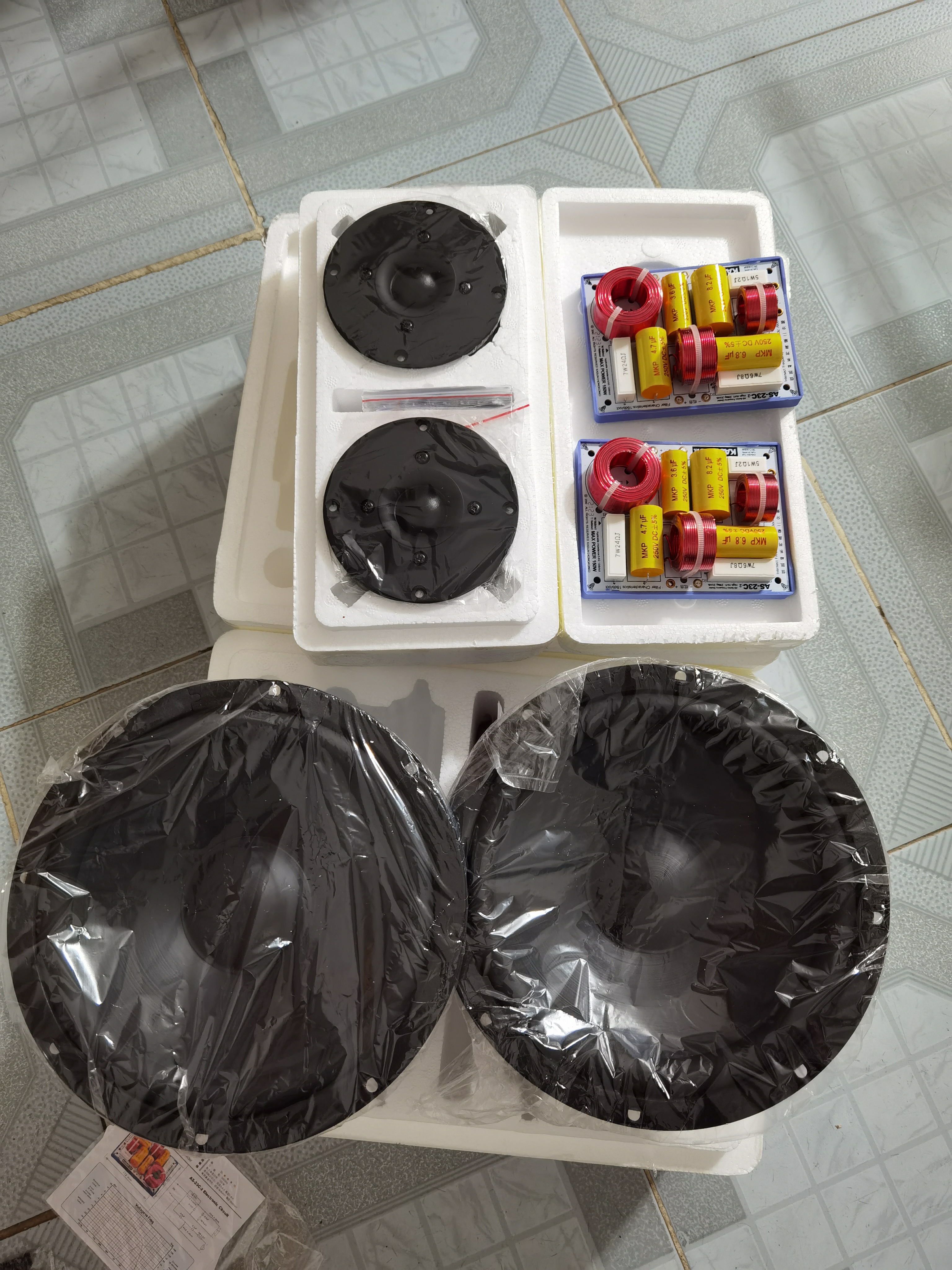

高低频扬声器、分频器、音箱外壳已到
8寸低音
喜欢听 纸盆/羊毛盆的 喇叭  详情 回复 发表于 2023-11-22 07:54
这套音箱我已经组装了几套了,我这里一套,老家3套。对于我这种早已退烧二十多年的发烧友来说,年级大了,听力也不好了,这对箱子价格便宜(不到1000元),还能对付。 明天组装好,放办公室专门做音质评估,也可以听  详情 回复 发表于 2023-11-21 21:57

这套音箱我已经组装了几套了,我这里一套,老家3套。对于我这种早已退烧二十多年的发烧友来说,年纪大了,听力也下降了(高频灵敏度降低厉害),这对箱子价格便宜(不到1000元),还能对付。
明天组装好,放办公室专门做音质评估,也可以听听音乐啥的。
低音单元:佳讯MO-8064  8吋低音,直径210mm,8欧姆,峰值功率180W,重2.53公斤,大磁钢140mm,音圈35mm,谐振频率37Hz,频响20~4800Hz。
高音单元:佳讯QA-2102X 丝膜双磁4寸高音,直径104mm,8欧姆,峰值功率60W,重0.60公斤,磁钢70mm,音圈25mm,谐振频率1600Hz,频响2K~20KHz。
分频器单元:佳讯AS-23C-2 发烧HiFi二分頻,重0.45公斤,分频点3200Hz,衰减18dB/OCT。线圈电感是空心线圈,我从来不用内装磁芯的。
箱体:8寸惠威书架音箱空箱体二分频,重9公斤,宽280mm,深365mm,高450mm,使用高密度中纤板,前板25mm,围板18mm,容积30升,迷宫隔板,后置倒相孔,扬声器单元沉孔、内六角螺钉安装。
整个音箱装好重13公斤左右。
我基本没有买过成品音箱,都是自己买单元组装,货真价实!
功放自行设计电路、PCB、买机壳安装,使用环牛(环形变压器)双24V 200瓦,在城市太大功率邻居真的有意见的。输出功率:8欧姆 60W正弦RMS功率,失真0.1%以下,SNR < -92dB。
