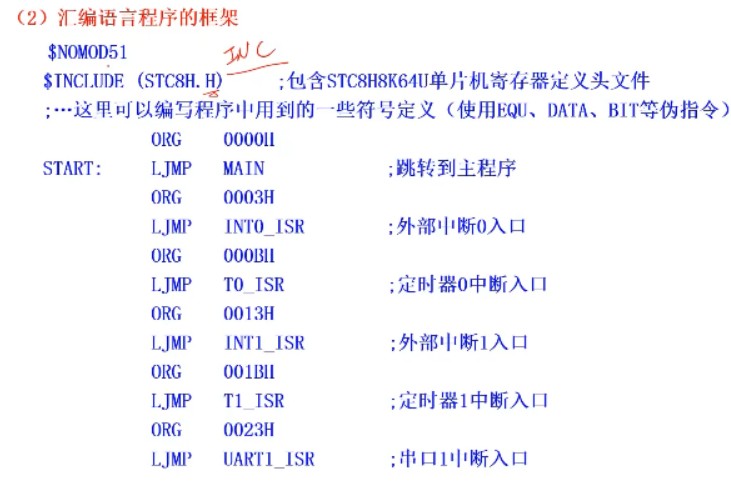

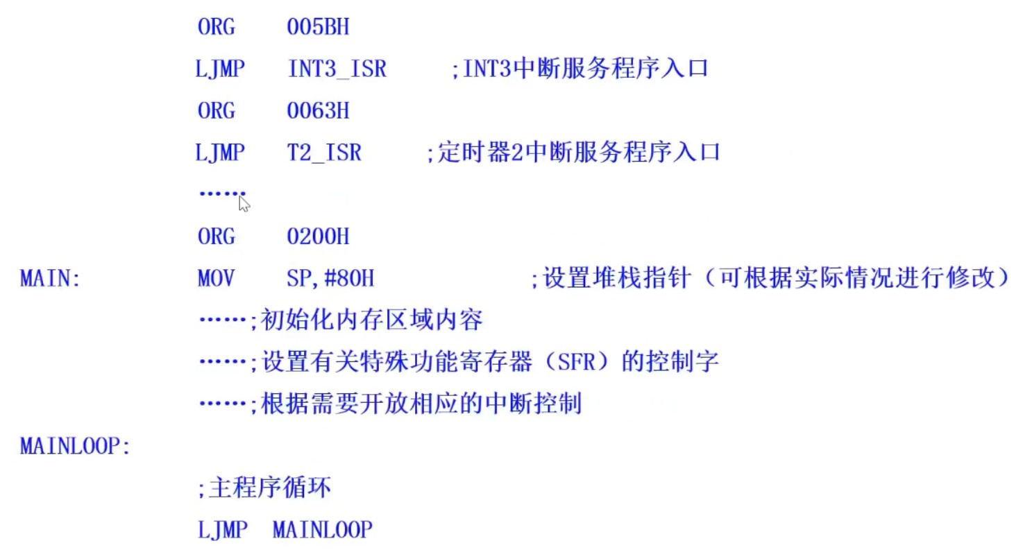

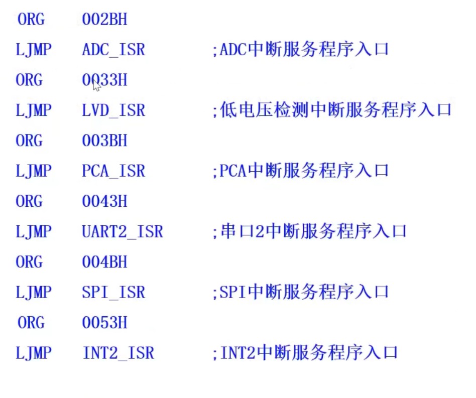

第十课:汇编语言程序设计的一般步骤和基本框架
1.汇编语言程序设计的一般步骤和基本框架
编写一个功能完善的、完整的程序,正确性是最主要的,但个程序占内存的空间人小、每条指令的功能、长度、执行速度等都要考虑,尽可能使其优化。
给程序的设计和调试带来方便,加速调试过程,而且有益于程序的维护和升级
2.汇编语言的程序框架
程序流程图
简单说就是根据实现功能编写流程图,规划逻辑

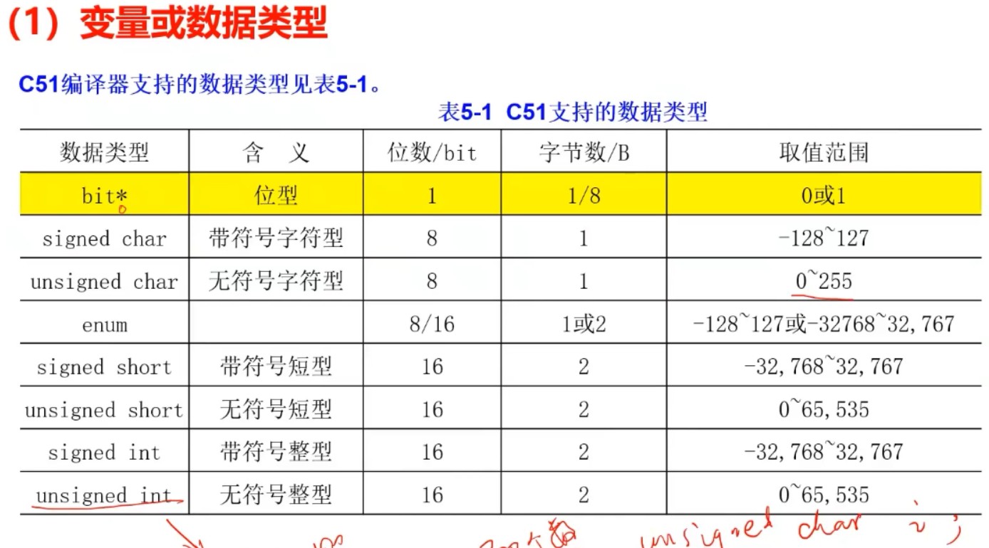

第十一课:单片机C语言程序设计导入一
1.C51扩展关键字
_at_ sbit sfr bit sfr16 idata bdata xdata pdata data code clien small compact large using reentrant interrupt _task

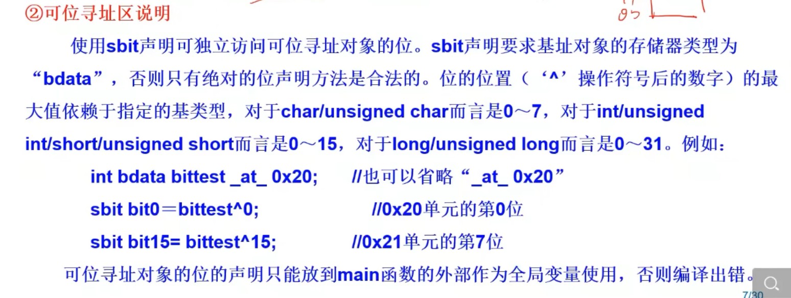

bit型变量可用于变量类型和函数声明、函数返回值等,存储于内部RAM的20H~2FH单元。
注意
1. 位不能声明为一个指针
2. 不能有bit数组如bitarr[5]
bdata 这里不懂,先原封贴过来
特殊功能寄存器(SFR)
STC8H8K64LJ单片机的特殊功能寄存器(SFR)寻址区,用来控制定时/计数器、口、I/O及其他部件,为了支持SFR及其可寻址位的声明,引入了sfr、sbitt关键词
内存区域指定
程序存储器
code关键字表示将变量保存到程序存储区。可以使用code定义表格常数,节省内部RAM使用
内部RAM
data:直接寻址区,内部RAM的低128字节,地址范围为00H~7FH。在声明变量时,默认都保存在该区域
idata:间接寻址区,包括整个内部RAM区256字节,地址范围为00H~0FFH
bdata:可位寻址区,地址范围为20H~2FH
外部数据存储器
外部RAM视使用情况可由以下关键字标识:
xdata:可指定多达64KB的外部直接寻址区,地址范围0000H~0FFFFH,在程序中,需要声明较人的数组时,可以使用xdata关键字将变量数组保存到扩展RAM中。例如:
unsigned char xdat aarr[300][2];
pdata:能访问1页(256B)的外部RAM(很少用)

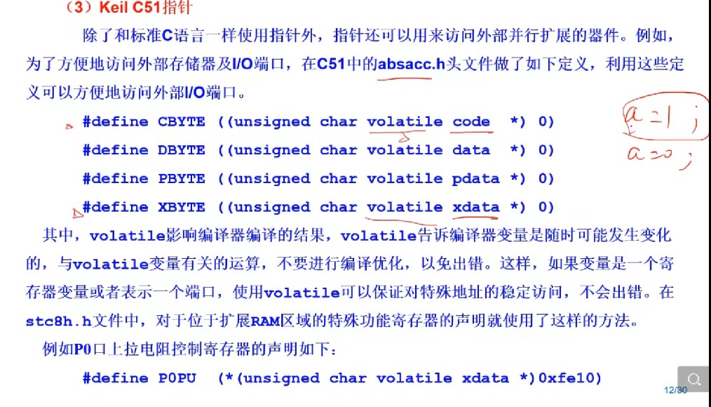

指针,和 易挥发变量

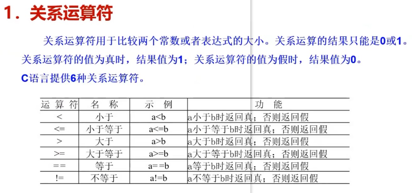

关系运算符
逻辑运算符
与&&
或||
非!
位运算
位与 &
位或 |
取反 ~
左移 <<
右移 >>
