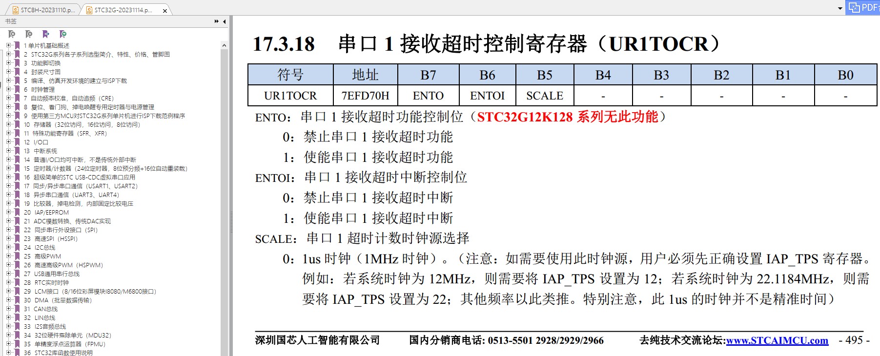

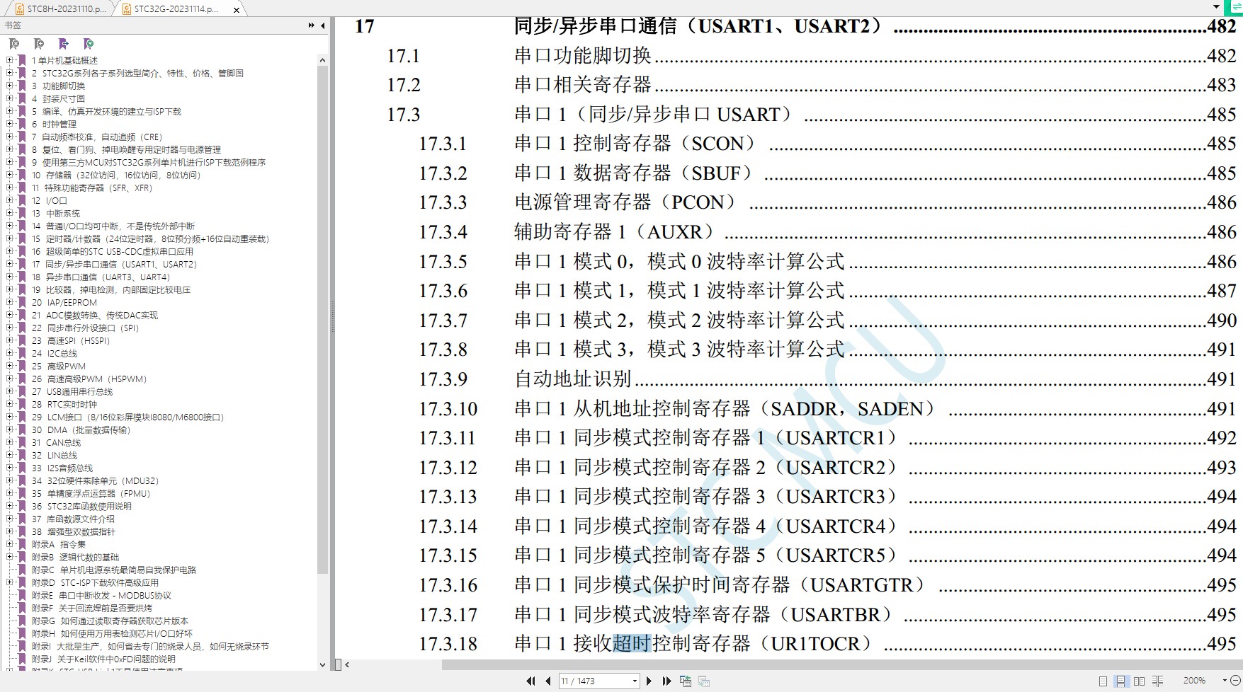

发表于 2023-11-19 08:38:25 | 显示全部楼层
STC32G8K64-42I-LQFP48,LQFP32,TSSOP20, QFN48, QFN32 有

后续新的 STC32都会加上这个功能
