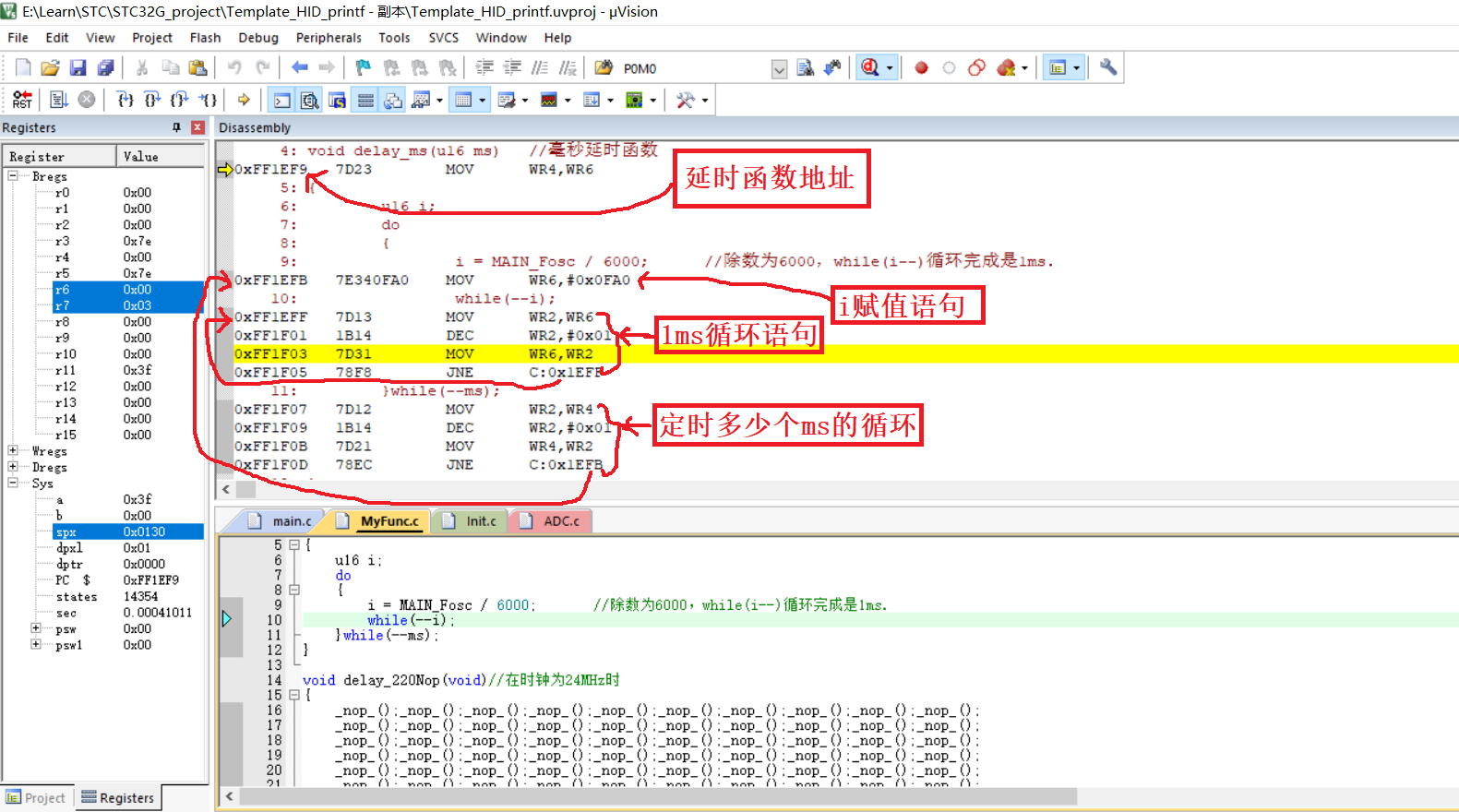

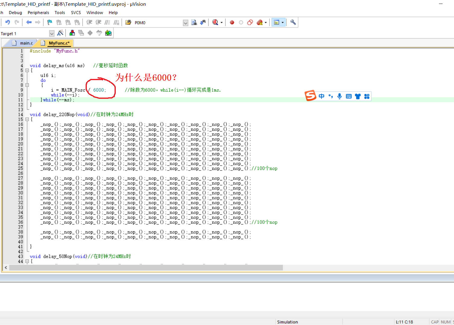

在视频中,我们看到有一个延时函数delay_ms,其中一毫秒的计算方法中使用到了一个while(--i)的空循环,其中循环次数i=系统时钟频率SYSclk/6000,(见图6.1,)z至于为什么是6000,可能有人就会说一点点的试出来的,其实不然。如果从1试到6000,那得多大的工作量啊。本质上还得从程序运行指令中入手,确定循环次数,然后通过实验进行调整。
                                   图6.1
在KEIL中有调试功能,利用调试功能,查看汇编指令的运行,我们就能得出6000这个数是怎么来的了。

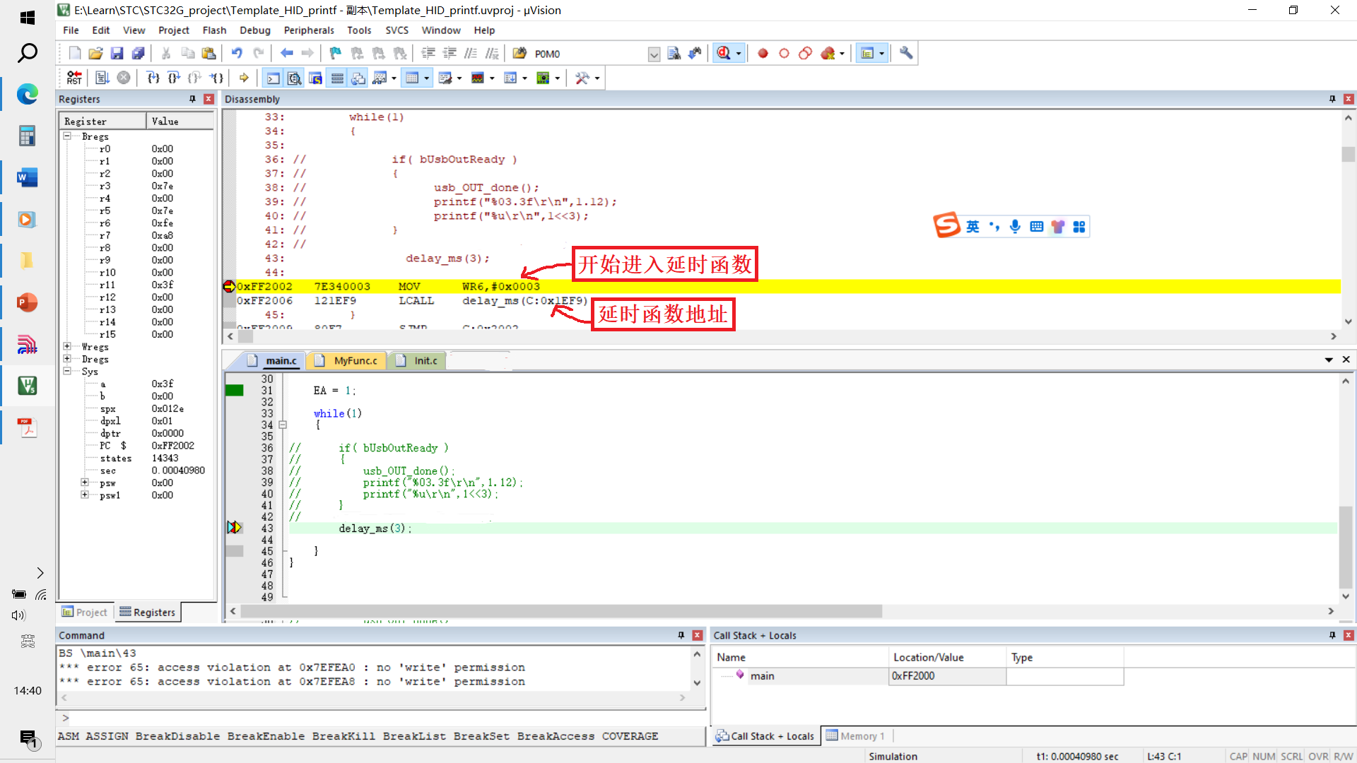

首先,程序运行到delay_ms(3)函数处,会运行两个指令:
         MOV  WR6  #0x0003;               (1)
         LCALL  delay_ms(C:0x1EF9);        (2)
(1)指令是将立即数3存到WR6寄存器当中;(2)指令是一个调用指令,就是下一步将要进入到0x1EF9处去执行,这也就是说,delay_ms函数入口就在0x1EF9处(见图6.2)
                                       图6.2
其次就是进入到延时函数delay_ms中去执行。如图6.3所示,延时函数的执行位置在0x1EF9处,首先执行了一条语句:MOV  WR4 WR6;然后就进入了i的赋值语句,其后的四条语句就是1ms的循环,循环的次数就是i的值。
图6.3
图6.3
                                   图6.3
①0xFF1EFF  7D13        MOV      WR2,WR6
②0xFF1F01  1B14        DEC        WR2,#0x01
③xFF1F03  7D31        MOV     WR6,WR2
④0xFF1F05  78F8        JNE         C:0x1EFF
查询STC32G的手册得知,从寄存器到寄存器的MOV的指令需要的时钟数是1个时钟数,一个减一指令DEC也需要一个时钟数,不等跳转指令JNE需要三个时钟数,所以每一次循环需要6个时钟。假设一个时钟周期为T0,那么i次循环的总时长就是6*T0*i。T0=1/Fosc,i=Fosc/N,总时长若为0.001秒,即6*T0*i=0.001,带入后为:6*1/Fosc*Fosc/N=0.001,所以N的值为6000。
