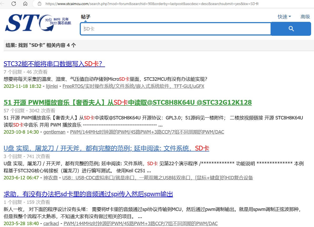

 楼主| 发表于 2023-11-19 14:40:45 | 显示全部楼层
神*** 发表于 2023-11-18 19:44
参考下这个文章,据说跟SD卡通信:
1,先软件模拟SPI,低速;
2,握手成功后,换硬件SPI高速,还有DMA支持 ...
厉害了,搜索关键词,结果没找到,感谢
