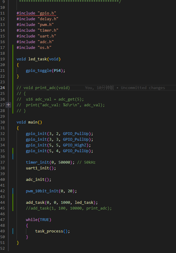

串口选择定时器1为波特率发生器, 然后我的定时器0周期是20us, 我在定时器0中计时1s打印一次数据, 频率有问题.
具体代码如下:
仅开gpio时间周期是没啥问题的, 加上串口输出, 打印频率与io口输出频率就很不对劲

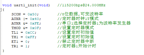

失效的最主要原因应该是TMOD设置混乱,后一个初始化把前一个给覆盖掉了
你查看一下uart1_init()的具体代码,应该是操作寄存器的时候使用直接赋值给覆盖掉了
或者你可以尝试将串口的初始化放在前面,然后使用stc-isp中的定时器计算器生成代码

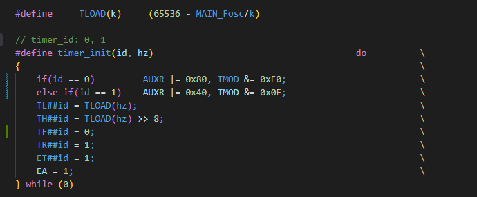

您好, 可以帮我看一眼吗? 我是这么操作的C:\Users\peitianyu\Desktop\屏幕截图 2023-11-18 184849.png    C:\Users\peitianyu\Desktop\屏幕截图 2023-11-18 183830.png
代码设置应该是没有问题的,我仔细想了一下,可能有以下几种可能: 1.你这个看起来像是使用了任务调度,也就是说有一个定时器在处理定时任务的执行。有没有可能正好是T0/T1? ==解决办法把占用的定时器切换出去 2.  详情 回复 发表于 2023-11-18 20:22

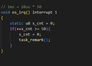

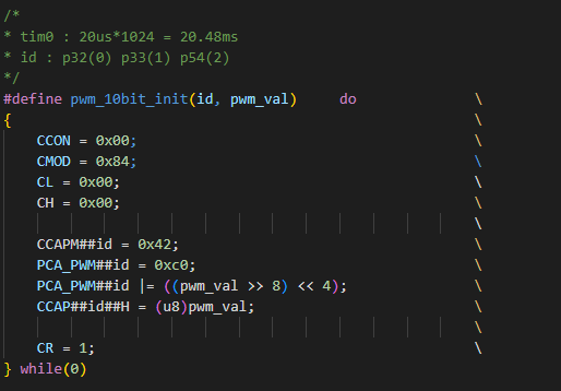

实在太感谢您了, 我思考了一下, 感觉像是优先级的问题, 我待会照着您的思路设置一下, 以下是我的代码, 如您有空的话, 可以具体看看啥原因
定时器0中断
定时器0中断
pwm输出
pwm输出

我希望实现的功能是i2c控制舵机程序, 这部分主要是任务系统有问题, 我希望在读adc的时候能够print一下, os的目的是因为希望做成一个模板, 之后在别的程序中用起来更加方便一些
