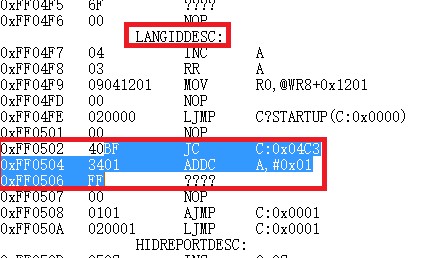

只想用usb库文件来开发,但是客户只看到自己公司的USB提示。可否把相关设置做成自己可设,但还是用库文件来开发。

官方没有公开 USB 库的源码确实就比较麻烦。。
如果要用,直接移植demo里面的例程不用 USB 库的就好了
当然,如果你硬是要用库,又要改pid vid 的话,可以修改 lib 文件,找到里面这里的数据,然后修改即可:

众哲*** 发表于 2023-11-29 23:37
emmmmmm
如果要用,直接移植demo里面的例程不用 USB 库的就 ...
感谢!
