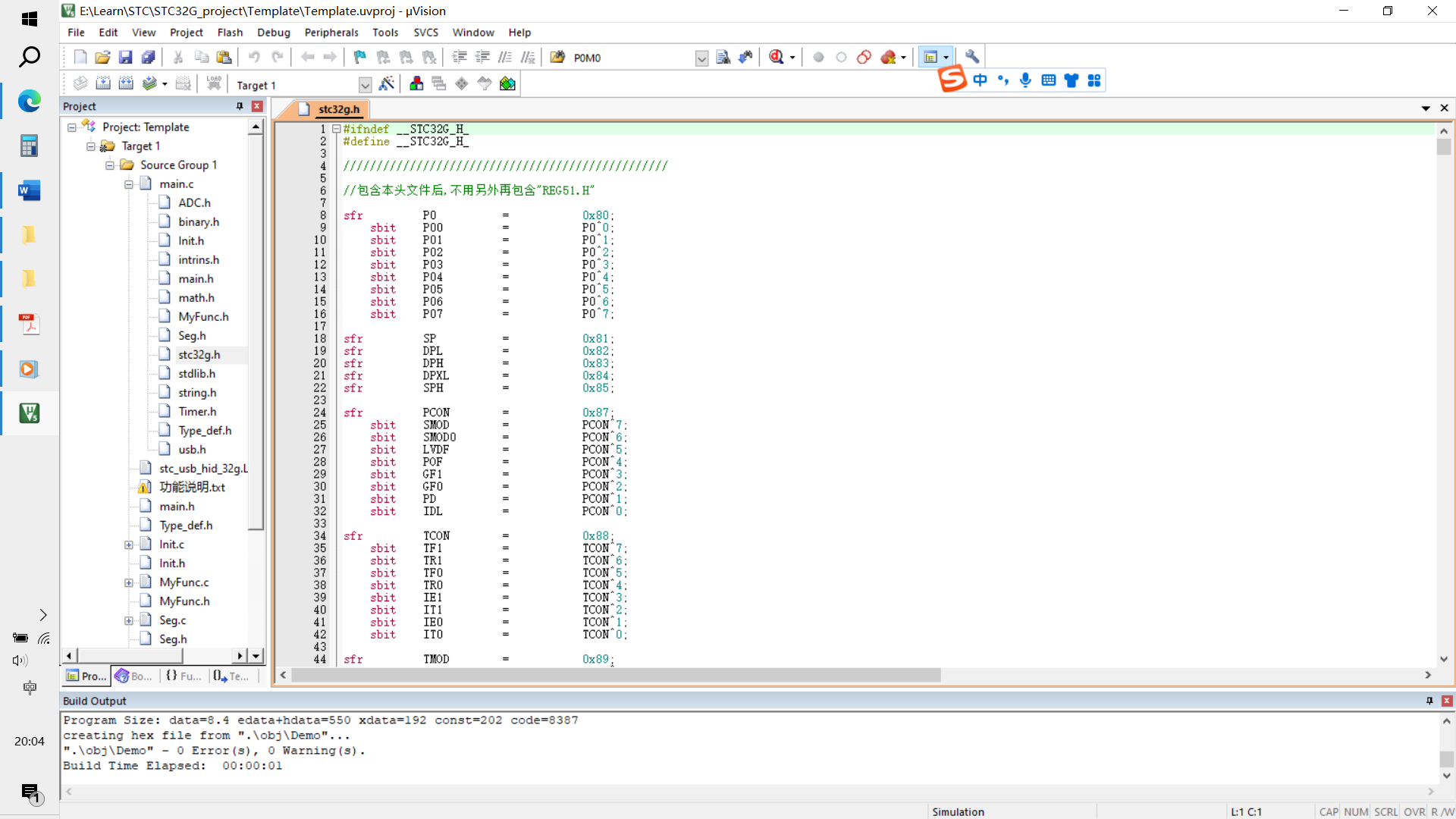

第二、三集的都在第一个帖子的回复里了!这次分享第四集的知识点:
1、 引入头文件:stc32g.h
头文件中定义了STC32G的各个寄存器名称以及每个寄存器字节可以位寻址的位的名称,之所以不直接用寄存器的地址直接操作,原因就在于不方便记忆,记住它们的名字要比记住一串数字要轻松的多。
图4.1
如图4.1中所示,使用关键字sfr定义的就是为某个字节起个名,比如用P0就代表了字节0x80,操作P0就是对地址为0x80的字节进行操作。关键字sbit是为了给某个字节的其中一个位起个名,这样就能够用起的名字操作某个位了,比如P00就代表了地址为0x80的字节的第0位。有些字节不能进行位寻址或者说进行位寻址没有意义,只有一整个字节的8个位在一起才有特定的意义,所以就没有给其中的每一位起个名字,比如图4.1中的字节地址为0x81的字节,只对其进行了字节起名,查STC32G的手册得知,SP代表的意思是堆栈指针。
