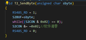

使用STC8H3K64S2的串口2,9600bps,串口二连接到485,485端数据错误而且上电会先有一个 00 的数据
函数实现
函数实现

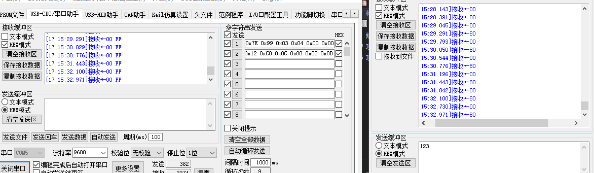

右侧正常,左侧错误
右侧正常,左侧错误
数据发送函数
数据发送函数

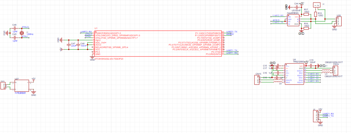

电路原理图
电路原理图

发表于 2023-12-12 11:48:06 | 显示全部楼层
关注一下串口2 的那两个引脚的工作模式,  也可能再硬件上加两个上拉电阻,,或者开启内部的上拉电阻 应该会好点儿

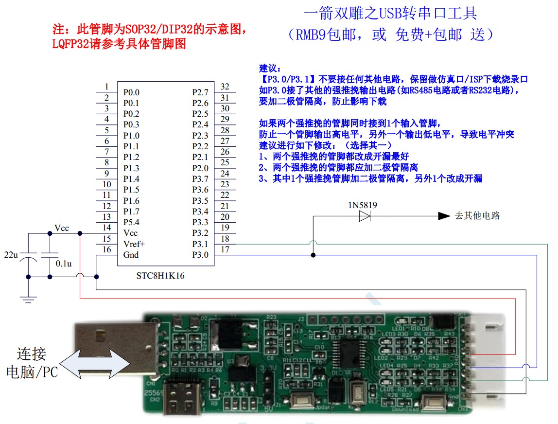

刚看到这个贴,楼主肯定是解决了,
但他贴的图,是典型的 2个强推挽输出口,接在一起
===错的太典型了@老人
===错的太隐秘了@新人
将RS232/RS485的强推挽发送脚经过1个锗二级管隔离
再连在一起接到 MCU 的同一个接收管脚

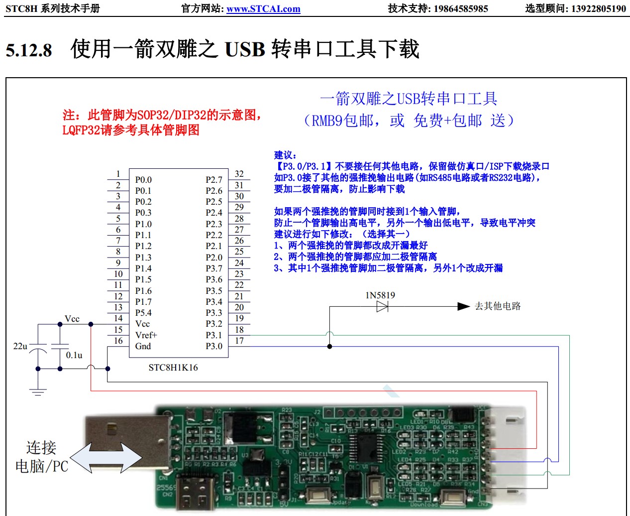

参考下面的说明讲解:
