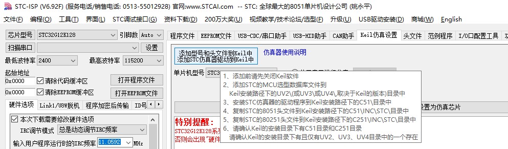

【存储类型强制指定】:
unsigned char xdata  k =0;
unsigned char idata  m =0;
另外在KEIL关闭的情况下,用 STC-ISP V6.92F 重新添加下驱动

您好,重新添加了头文件到keil中,变量出错的问题好像没有,这是什么原因啊,能否说明一下,谢谢

怀疑是那个双数据指针不兼容,我们这双数据指针是后来发展的,KEIL那个是旧的
