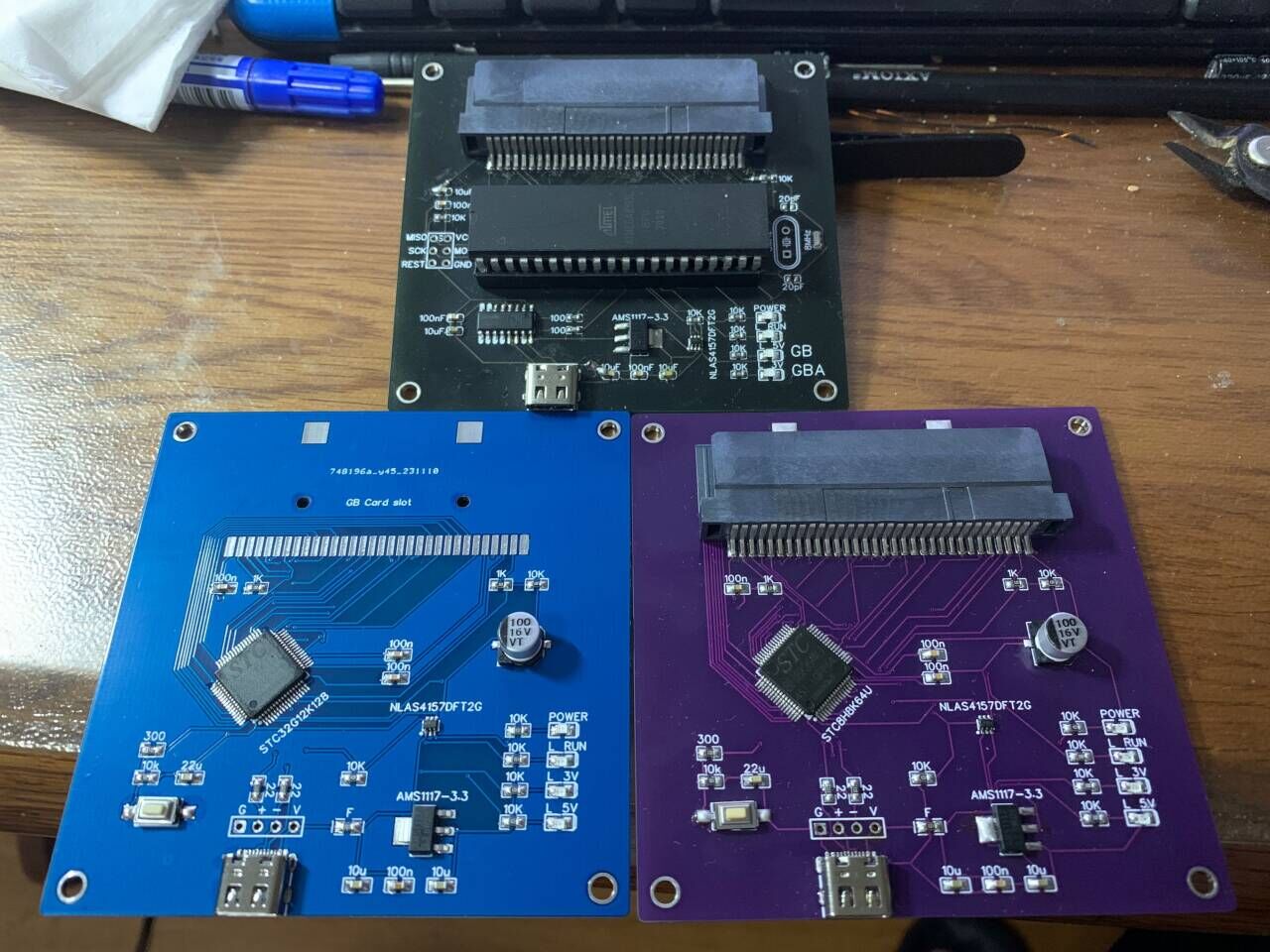

STC_USB_LIBRARY 提供的函数只能读取多个字节,没见到有读取1字节的方法
另外这个库都是封装成了lib,工具箱里提供的CDC例子里又不能实现不断电下载功能 @STCISP#
包括VID PID因为用了lib库 也没办法修改,这个lib库不能放出源码么?
能不能像新唐的51一样 有个 BSP包和例子,stc入门太难了。。。
没啥基础的情况下 新唐可以很快上手写东西,stc 折腾好久都不行
鱼和熊掌难兼得

电脑端是github开源的,我是基于avr闭源的功能,重写芯片代码
老外写的代码,发送是 A0 , A是命令 后面读到的是 地址,还会有 A200,如果是我自己写上位机肯定不这么搞
先读 A ,后面再读后续的,0 或者 其他值
回复 支持 反对

发表于 2023-11-21 14:47:44 | 显示全部楼层
可以,但很恶心。。。
就比如上位机要读取一个地址的数据发送3个字节 R 00 FF 的 hex数据 (R的hex表示读取,地址 0x00FF )
switch(接收的第一个字节)
    case 'R':
        读取第二个字节,左移8位 <<8 , 加上第三个字节
上面这个简单,还可以接受
举例 写数据发送65个字节 W000000.............. 正常情况是 读取一个字节 W ,后面读取64位的0
由于stc 只能收 64字节,所以第一包读取64,包含W和63个0,之后再读取一次1字节
没办法先读取1个字节,再读取64个字节(可以改程序,但是。。开源的程序大改后就要自己维护一套私有的代码)
用 lib库可以demo,或者基于现有收发规则开发上位机程序。对于已有上位机程序可能就需要各种大改造
