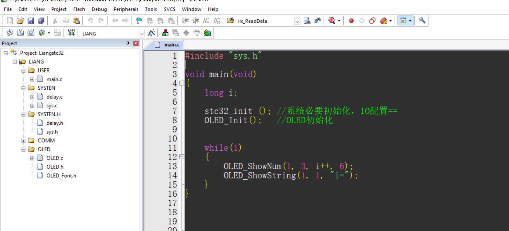

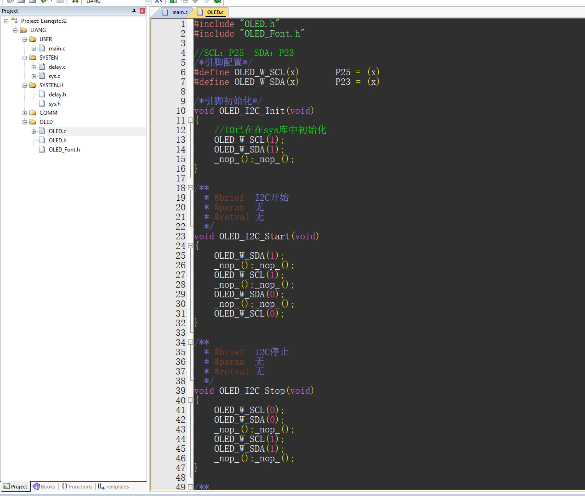

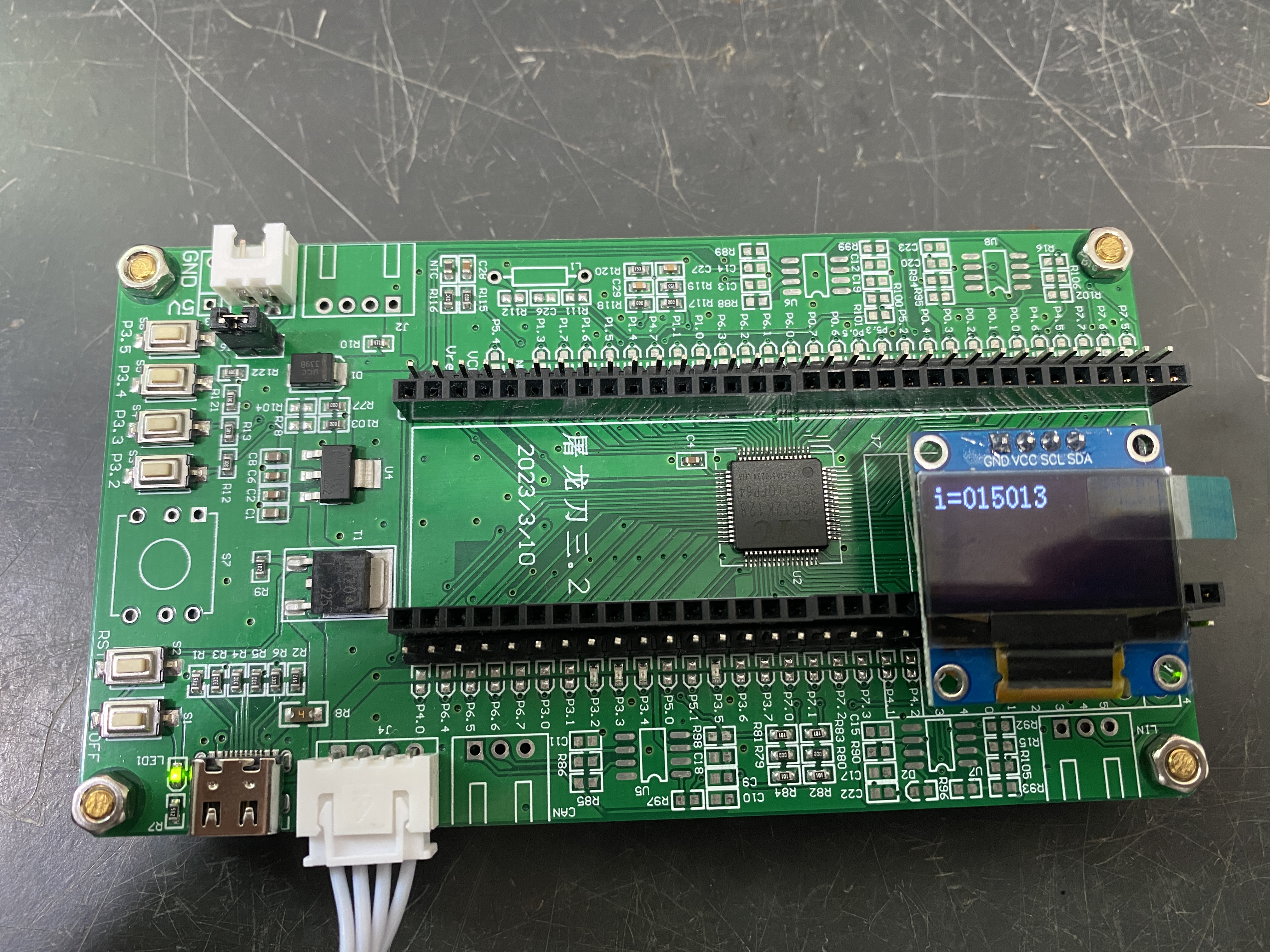

新人发帖
最重要的是不用杜邦线,插上直用!!!
代码风格模仿正点原子stm32
简单不复杂,到手直接能用
体积小,入门只需要显示字符,数字
快速通道:https://wwor.lanzoue.com/i6yBE1f373mh
OLED屠龙刀iic移植bilibili江协科技.7z (44.58 KB, 下载次数: 86)
