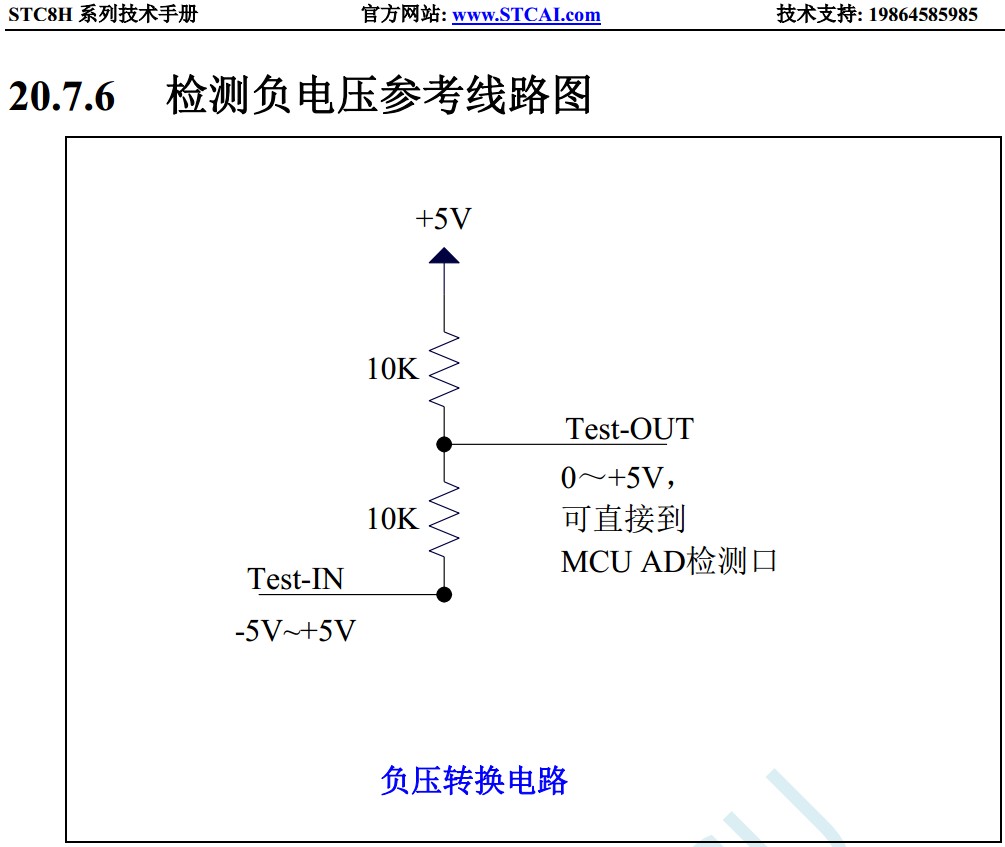

发表于 2024-1-14 18:24:12 | 显示全部楼层
ADC输入这里要接限流电阻吗?如果要接,接多大的限流电阻?
https://www.stcaimcu.com/forum.php?mod=viewthread&tid=6252
这个解答一下。

发表于 2024-5-10 16:43:02 | 显示全部楼层
https://www.stcaimcu.com/forum.php?mod=viewt ...
输入IO内阻阻值很大,可以ADC不用接吧!

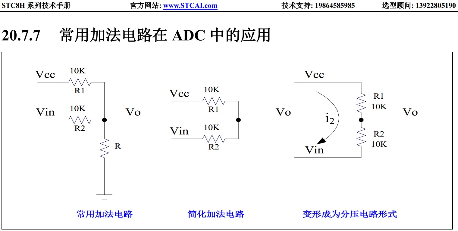

发表于 2024-12-1 02:24:25 | 显示全部楼层
楼主好!为了减少电源电压波动的影响,使负压测的更准一点,把上面的10k电阻接到基准电压2.5v上,会不会更好一点?
