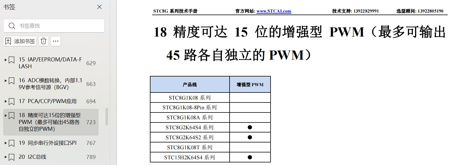

发表于 2023-11-17 09:22:30 | 显示全部楼层
使用芯片开发前,建议先到规格书第2章特性表里看看,自己所用的芯片都有哪些功能
据我所知STC8G1K08系列是没有15位PWM功能
8317
17932
发表于 2023-11-17 10:53:20 | 显示全部楼层
stc8g1k08a有PCA的PWM,没有15位增强型PWM。

 楼主| 发表于 2023-11-17 17:48:37 | 显示全部楼层
据我所知STC8G1K08系列是 ...
感谢, 我看到了, 已经用pca搞定了
