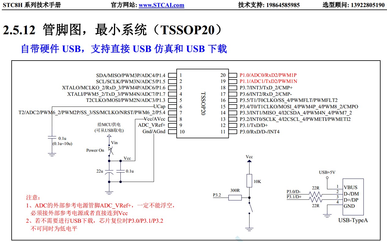

STC8H8K64U 芯片
1、芯片内置的看门狗是软狗还是硬狗(芯片被强干扰彻底死机后,内置狗还能否复位)
2、如果外加看门狗芯片,NRST(p5.4)管脚是否要外加RC电路然后再连接看门狗输出端,能否给个例子。

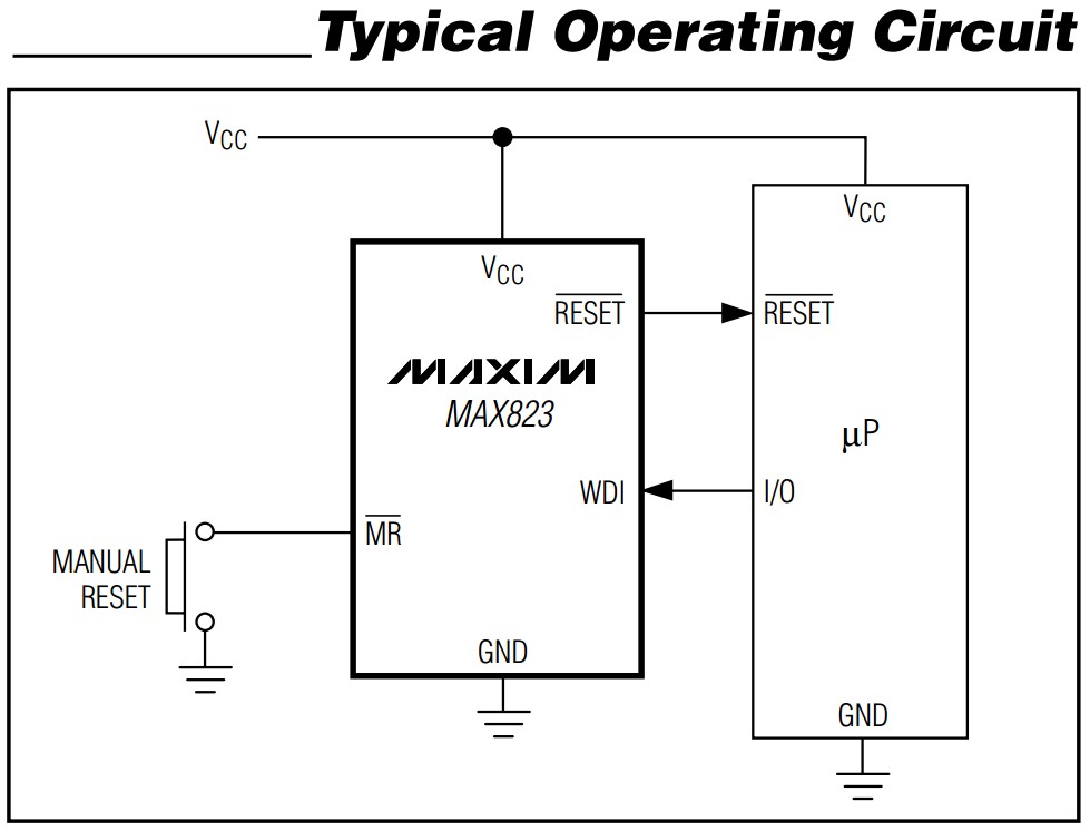

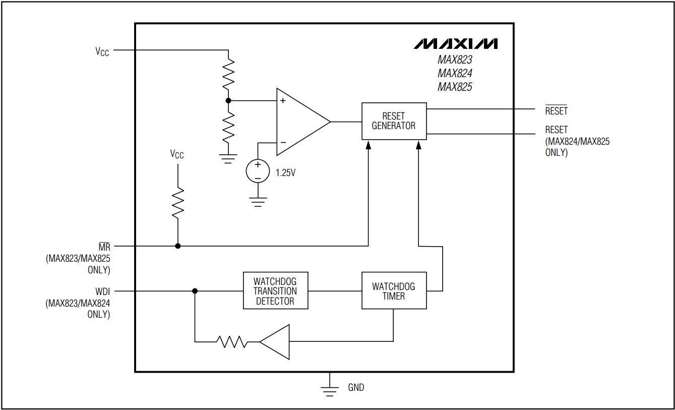

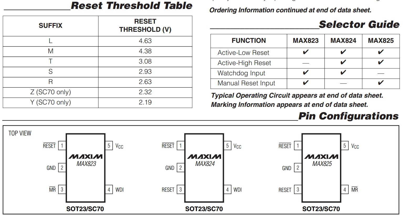

2,你想再加一个外部可能也会坏的外部硬件狗
===那 MAX823 ?
MAX823的/RESET 直接接到 STC8H8K64U的NRST/P5.4上
===但下载程序时要断开这个外部复位,否则下载程序时MCU会反复被复位
MAX825.pdf
