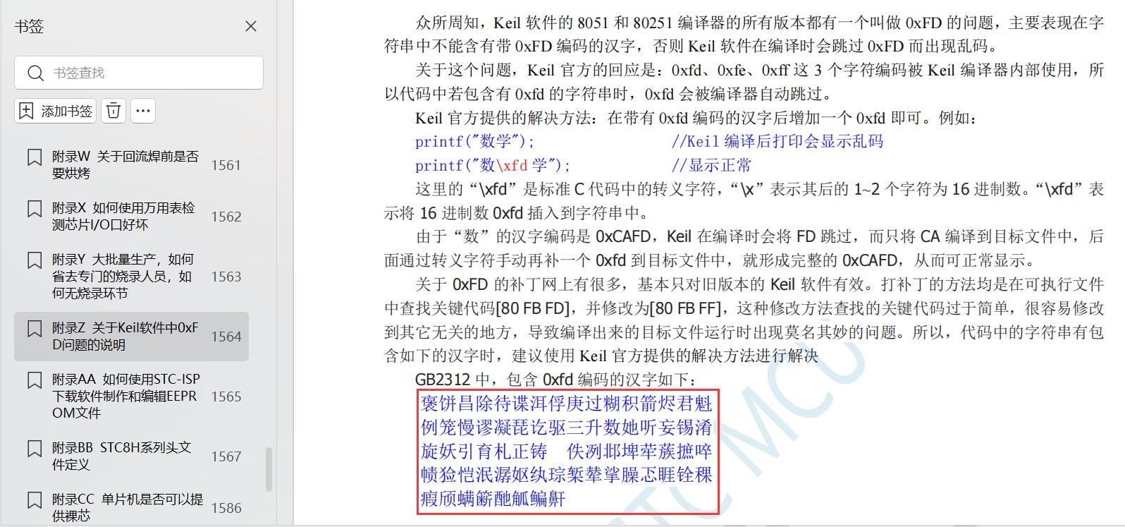

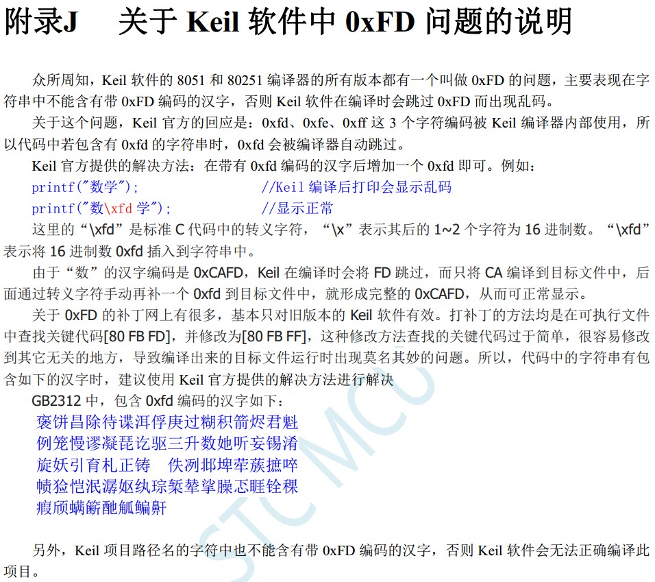

大部分中文也可以用,但是如果中文名称里面包含0xfd编码汉字的话就会出问题,特别是文件放在不同目录下时。
最容易碰到的应该是“例”字。
