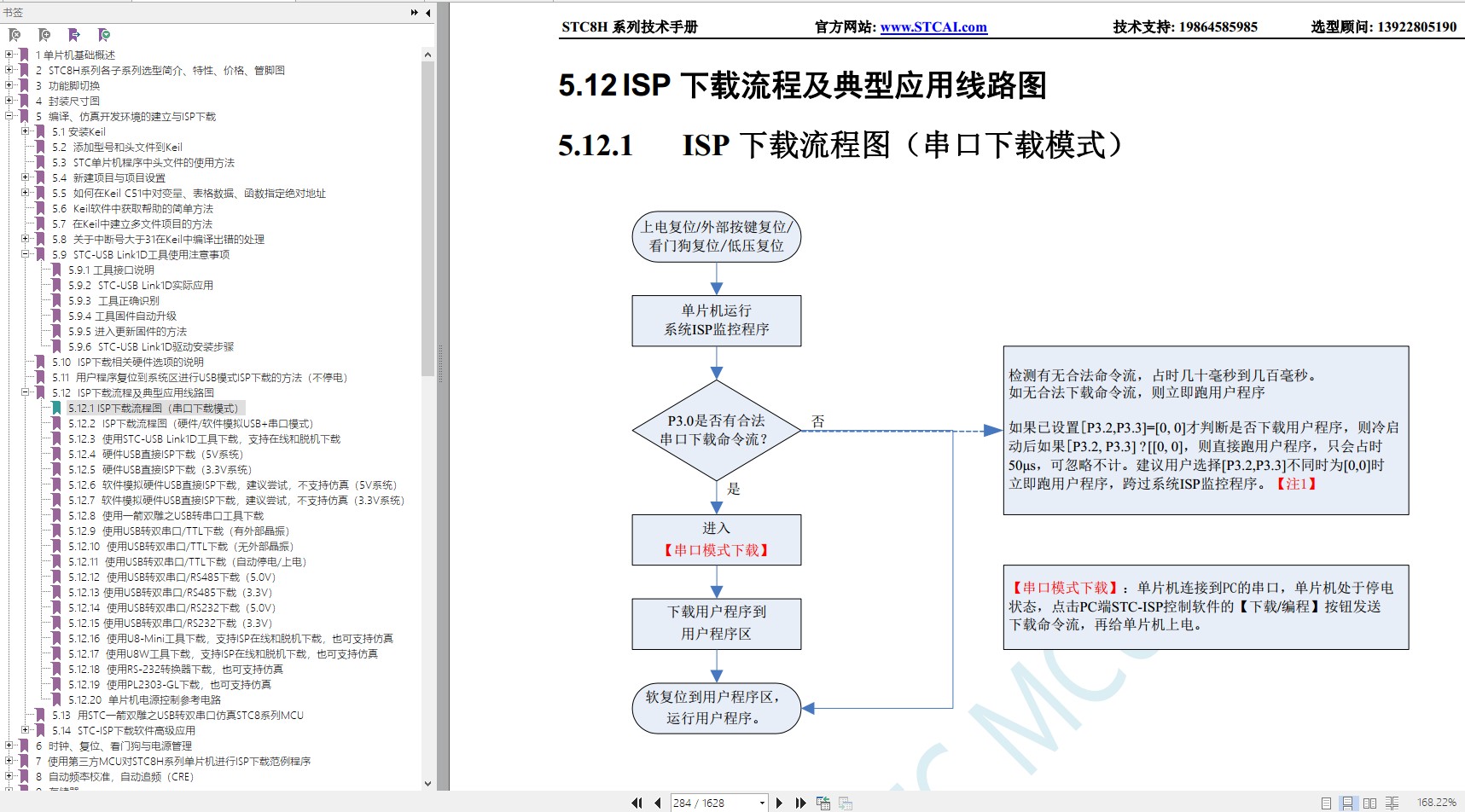

是普通IO口功能吗?还是串口???

串口/usb
其实没看懂你想问啥

使用单片机引脚的哪个功能???

引脚的工作模式?

准双向口

弱上拉/准双向口模式

不是串口通信???

就是串口啊,,你下载程序的时候 没选过波特率么?
