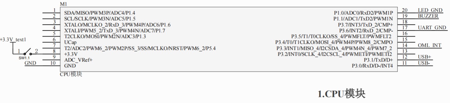

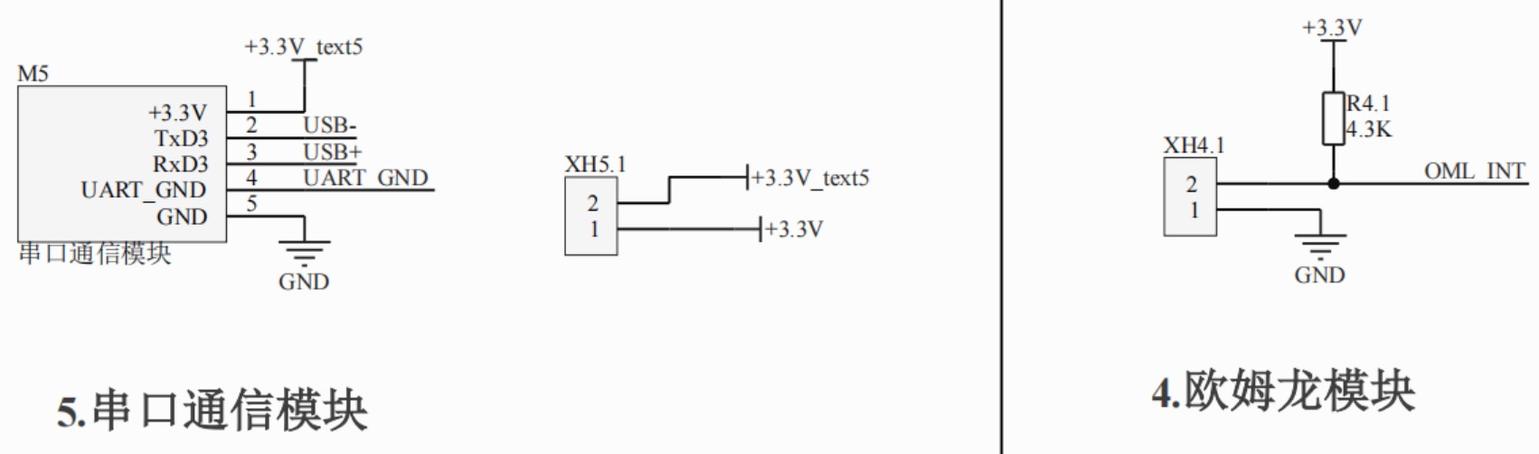

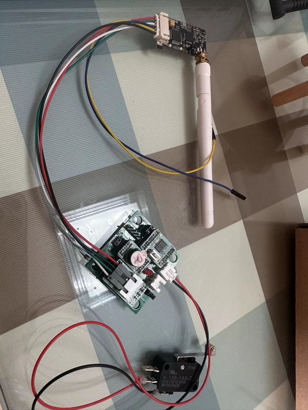

将串口模块的地线接单片机,由省电模式控制通断,结果在串口掉电唤醒重新上电后发送数据极慢,而且很容易掉包,请问可能是什么原因?
但是在串口不断电情况下就不会出现这些情况

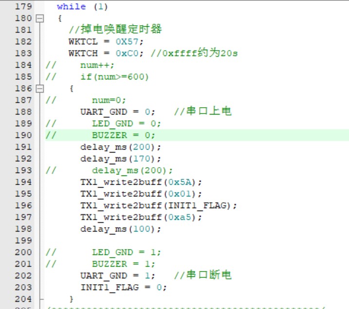

能不能发个简单测试程序上来?这样才好分析你的问题出在哪里。
35
35
发表于 2023-11-16 11:41:48 | 显示全部楼层
UART_GND = 1;   //串口断电
这句话的存在或屏蔽效果相差很多

发表于 2023-11-16 13:26:07 | 显示全部楼层
把你实际的原理图的PDF 发上来,实物拍个照片也发上来
35
35
发表于 2023-11-16 14:28:13 | 显示全部楼层
这是串口模块和PCB

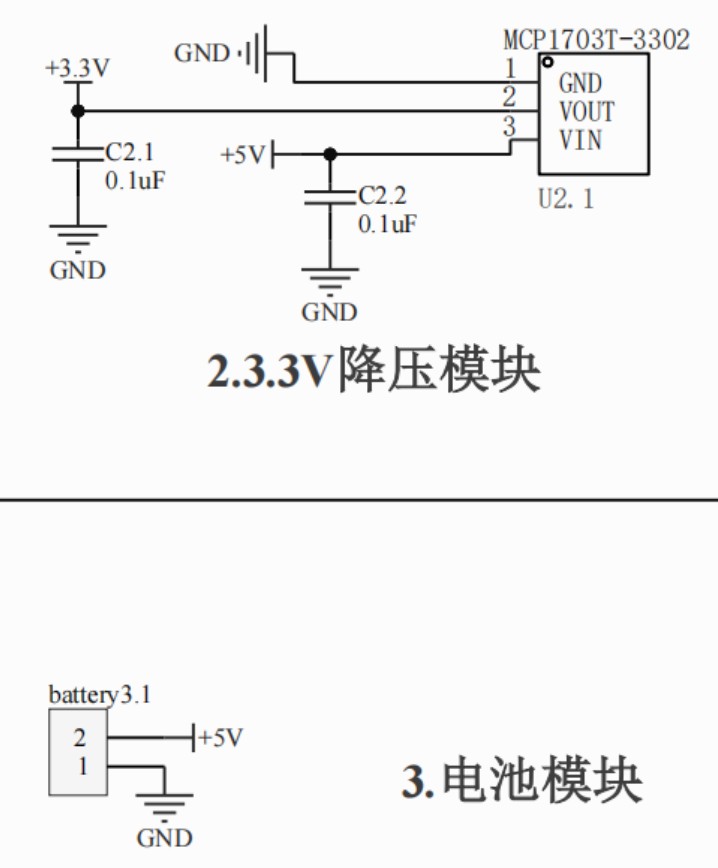

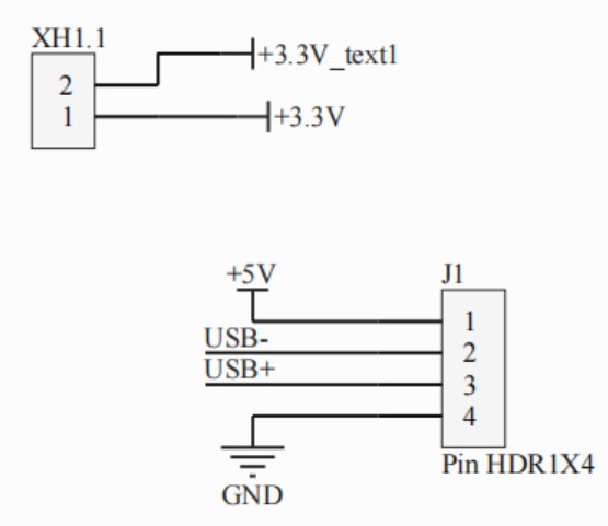

发表于 2023-11-16 19:06:48 | 显示全部楼层
下面是您的原理图
  • 打卡总天数:195
  • 最近打卡:2025-10-02 09:04:52
784
19406
发表于 2023-11-16 19:09:05 | 显示全部楼层

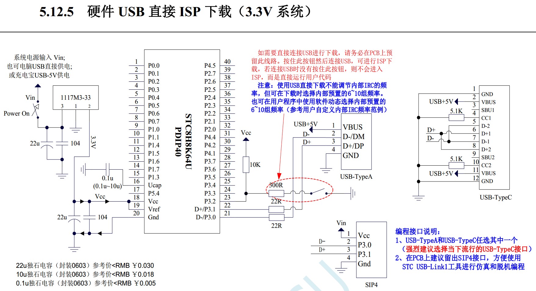

1,ADC_VREF+ 不要浮空,可接到MCU的VCC
2,  UCAP接 0.1uF
3,  MCU的VCC和GND 就近接 22uf + 0.1uf
见我们下面这个参考线路图
  • 打卡总天数:195
784
19406
发表于 2023-11-16 19:09:56 | 显示全部楼层
  • 打卡总天数:195
784
19406
发表于 2023-11-16 19:10:38 | 显示全部楼层
这 GND 和通信模块的UART_GND 不通,彻底错误
35
35
发表于 2023-11-20 13:06:06 | 显示全部楼层
这是我的底板,我上面还有小模块,你们说的问题在我小模块里面都有解决
