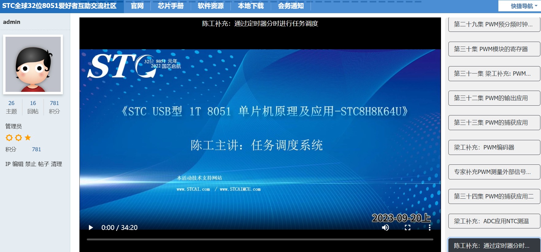

发表于 2023-9-20 09:02:14 | 显示全部楼层
红框中只是定时器0设置,实际上T0中断后跳转到vTimer0ISR(),看红框后面的汇编指令。
