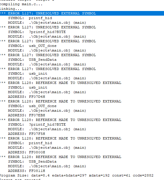

按“屠龙刀其中的例程23”一样新建工程,其中lib库和H文件都是从例程23拷贝过来,其中Options for Target里的参数设置都是一模一样,但编译不能通过。
其中最主要错误是:"usb_init\reference made to unresolved external"。usb_init没有实体函数。我理解的usb_init是没有实体函数的,是封装在"stc_usb_cdc_32.lib"库里的。
但例程为什么能通过,而我同样照搬过来就不行。请各位大神帮忙看一下到底是什么问题。我把我的刚才和编译错误提示都发出来。

发表于 2023-11-15 18:30:21 | 显示全部楼层
我用你的例程试了一下,应该是lib文件有问题,从最新屠龙刀例程包COMM文件夹下复制lib文件加载到项目里,删除旧版本lib文件就可以了。

发表于 2023-11-15 19:50:05 | 显示全部楼层
乘风*** 发表于 2023-11-15 18:30
我用你的例程试了一下,应该是lib文件有问题,从最新屠龙刀例程包COMM文件夹下复制lib文件加载到项目里,删 ...
确实是库的问题,更新了库编译成功了。谢谢。但网上怎么会有几种库,不统一,搞得不知道应该用哪个

发表于 2023-11-16 09:03:10 | 显示全部楼层
神清*** 发表于 2023-11-15 19:50
确实是库的问题,更新了库编译成功了。谢谢。但网上怎么会有几种库,不统一,搞得不知道应该用哪个 ...
尽量用最新版本,遇到问题时先到官网看看有没有更新。
