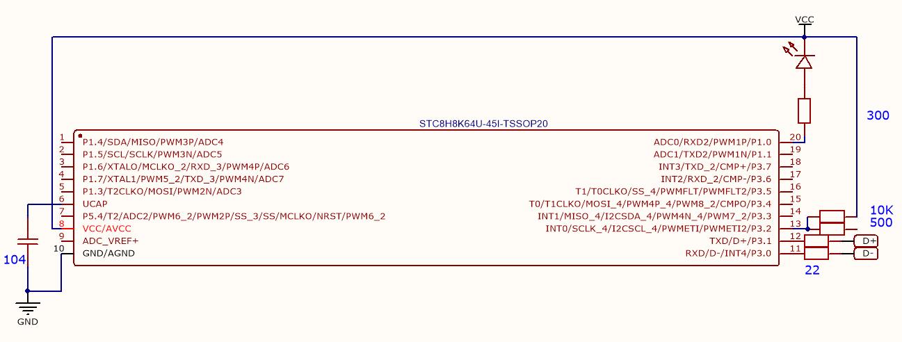

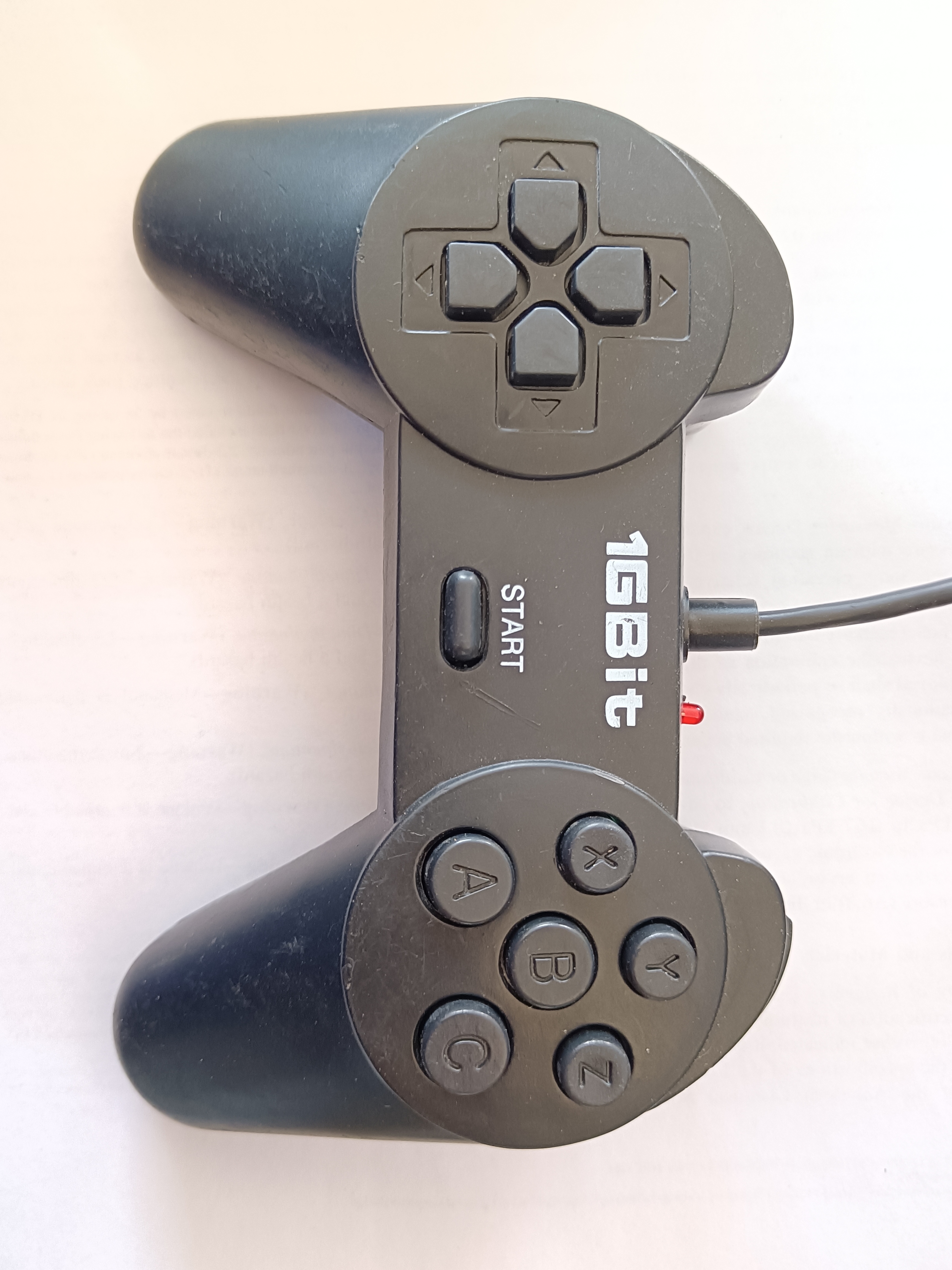

不知道是什么游戏机的手柄,足足有9根信号线。看这个样式,也没看出是什么游戏机的。因为不知道是什么游戏机的,所以也没法查找是什么协议。更不知道芯片是好是坏的,查了一下电路,发现是12键独立的按键,这个好弄了,不管协议了,直接当12个独立按键做一个游戏手柄吧。
打打FC,街机,MD游戏这些按键是足够用了。

SEGA MD的手柄

MD手柄,右侧6个按键是两排分布的,不是这样一圈的。而且MD没有肩键呀。我是自己把肩键定义成的SELECT。
MD手柄,要么标SEGA,要么标16-bit。这个我怎么看怎么是1gbit呢
感觉是MD,又感觉不是,不伦不类的一个手柄。

就是MD的。
按键布局是奇葩手柄厂商弄的。
MD有肩键,只是不知道干啥的。游戏里按了没反应。可能开发机上debug用的
标注的是16BIT
还是9线,基本可以确定是MD的。

可能是吧,反正都改完了,就不考虑MD的协议了。
