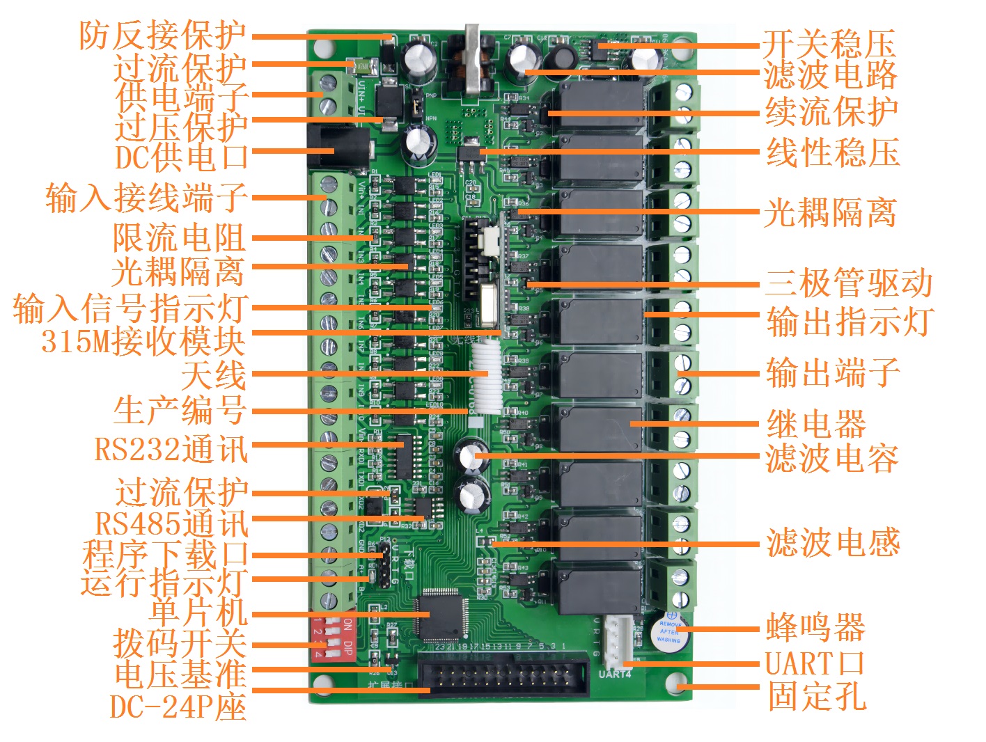

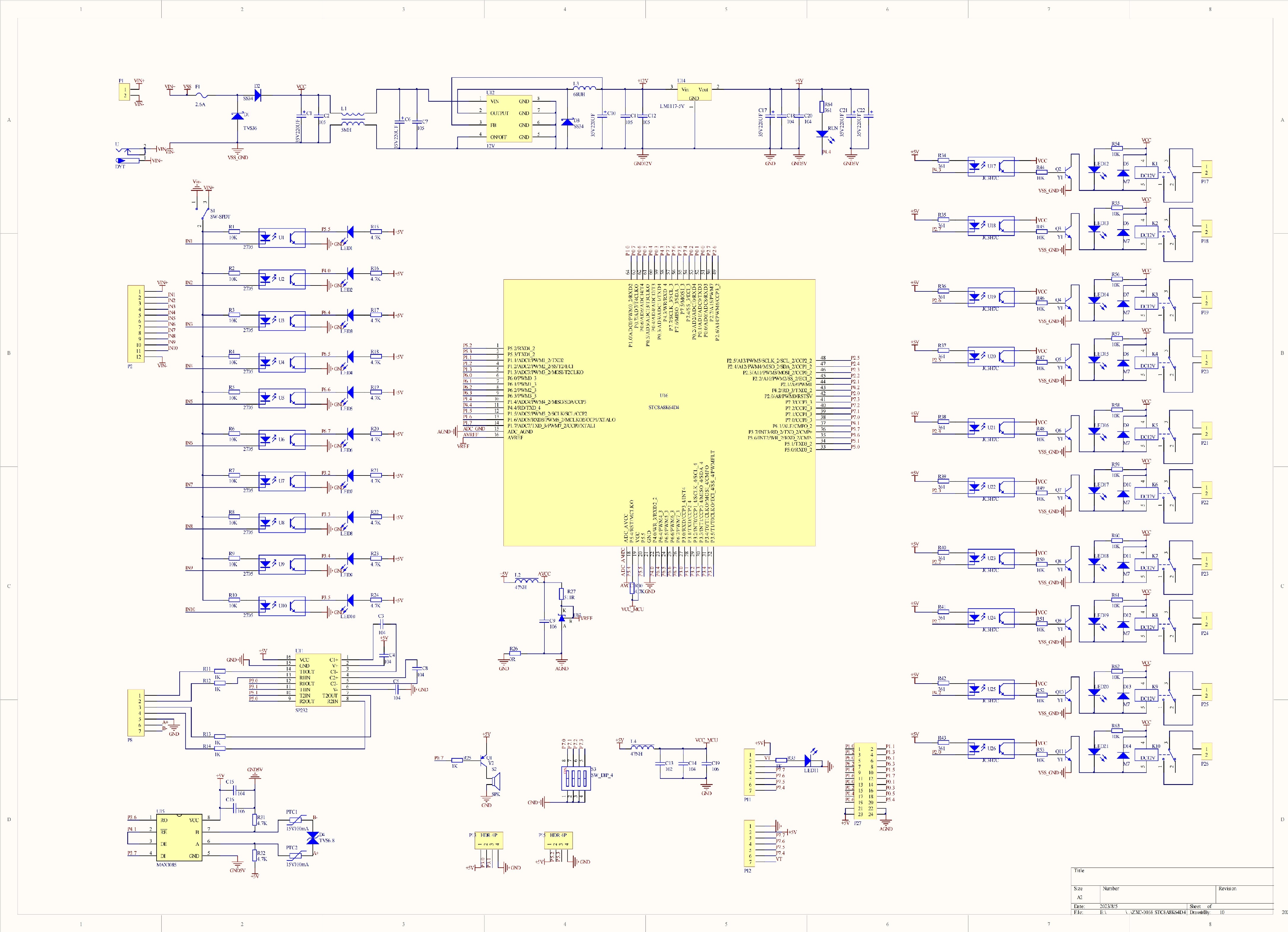

开关信号控制对应继电器输出互锁程序
使用 if....累加消抖...if....累加消抖 实现继电器输入控制输出(互锁程序)
