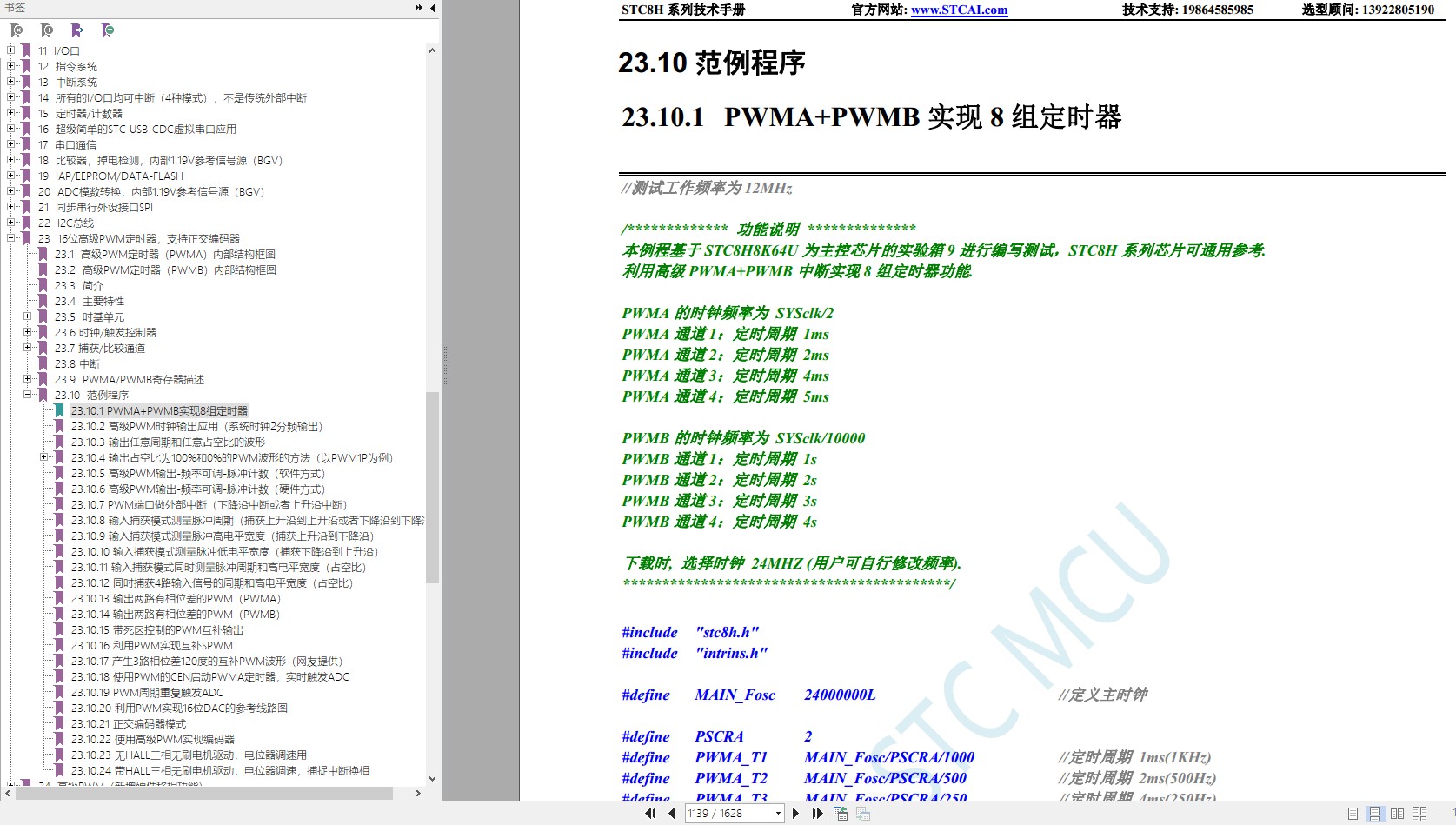

我对定时器需求比较多,所以想用多串口共用一个定时器,但多串口波特率不一致,那么能否使用单个定时器发生多个不同波特率的串口呢?

UART1/T1,  UART2/T2, UART3/T3, UART4/T4,
还有 T0 + RTC +  8个 PWM 定时器

 楼主| 发表于 2023-11-14 15:08:32 | 显示全部楼层
还有 T0 + 8个 PWM 定时器
看到了,感谢
