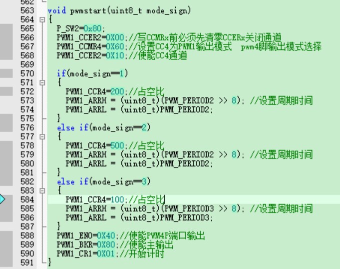

小白非常感谢各位大佬们,请问如图调试573 574行为啥加不了断点,程序也进不去。而下面的579 580就可以呢
再次感谢
