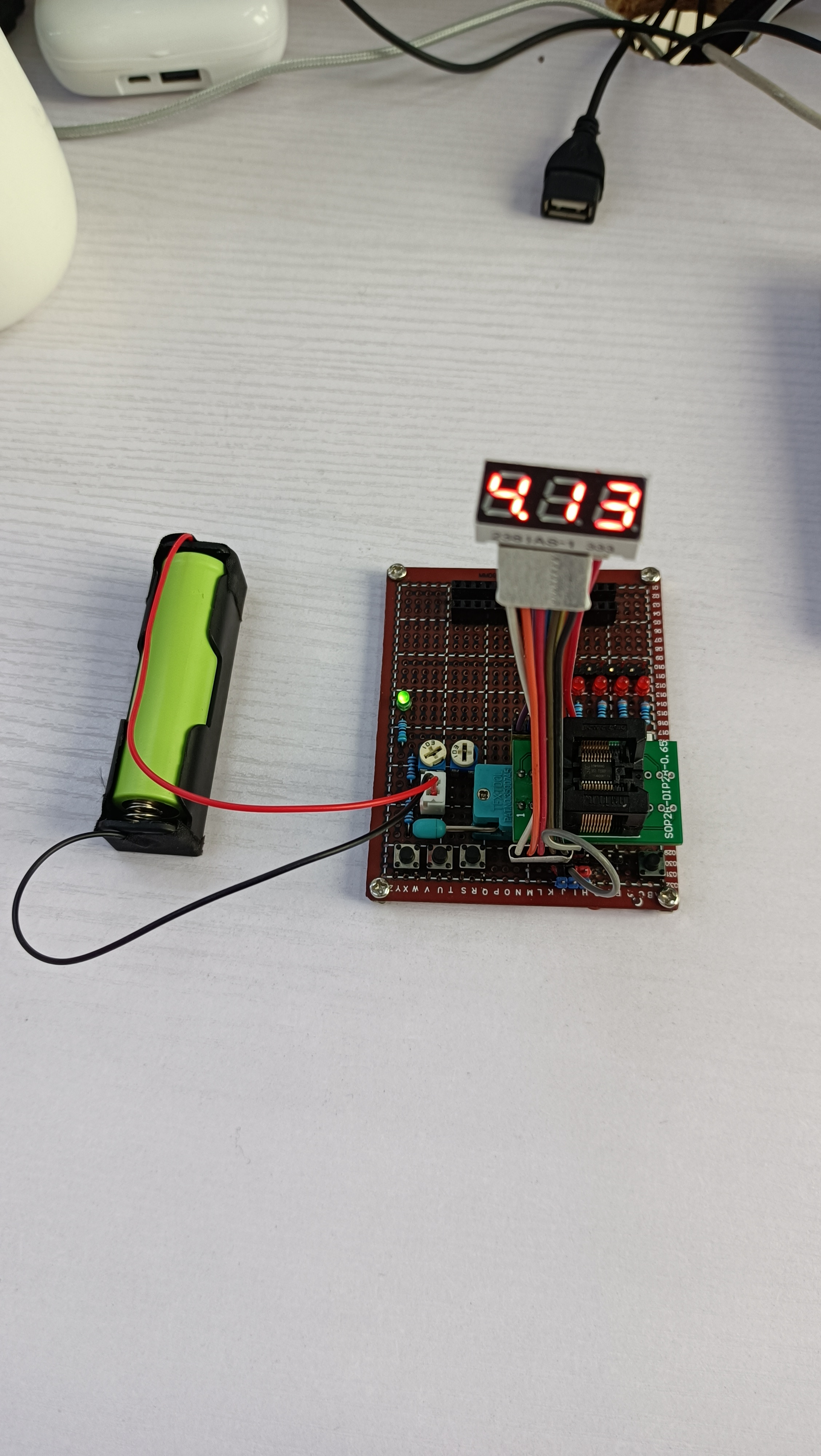

15W408AS用4.06V电池供电,片内bandgap(1.24V)做基准电源,ADC输入端用1%两个电阻分压,测出来的电压4.13,误差1.7%正常吗

1、正常。
2、电池电压直接加在单片机VCC的话,不需要外部电路,直接度9通道的BandGap电压就可以计算VCC电压了。
