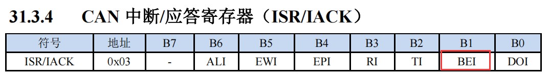

发送成功不会重发,如果发送失败时会产生总线错误中断(BEI)

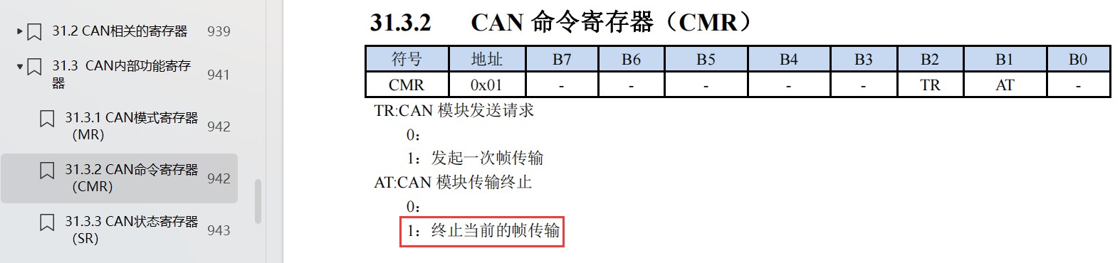

此时可以设置终止当前帧的传输,就不会重发了:
我在BEI的中断服务那加上AT置1,发生总线错误(直接把CAN接口从总线上拔下来)时标志位能正常变动(但无法跳转回主程序),总线恢复(把CAN接口插回总线)也不会恢复正常。
  如果在BEI的中断服务那只是操作我的标志位,总线错误时我的标志位能正常变动(但无法跳转回主程序),总线恢复后,能够发送数据并跳转回主程序。
请问操作AT时有什么注意事项吗?

找到原因了
如果用的是官方的can发送库函数的话,在BEI中断里使用用AT终止发送命令,要把发送函数里的标志位(如B_Can1Send之类的)一块清掉,否则下一次调用该函数就会卡住,正常情况下这个标志位是在TI中断里清除的。

peppe*** 发表于 2023-11-15 16:12
找到原因了
如果用的是官方的can发送库函数的话,在BEI中断里使用用AT终止发送命令,要把发送函数里的标志 ...
最新的例程包里面已经在发送函数里添加超时退出功能,这样就不会卡在判断指令了。
