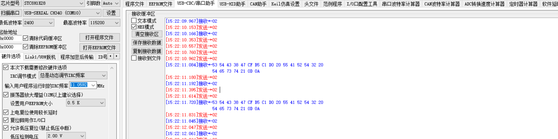

串口12同时收发数据例程,测试电源不供电时,单靠烧写器供电,也能正常通信,
但是偶尔出现回复一串数据,正常应该是发回啥的,这是啥情况???

接收乱码是串口打印;STC8G系列 UART1 Test!的十六进制显示,电源供电确实未看到有?

查一下代码里什么地方会打印这串数据,如果是初始化时打印的话,用示波器测一下VCC,可能是电源不稳定导致复位。

是的,我昨天也深入研究了一下,就是初始化时,才会打印,烧写器与电源同时供电,突然断电源,相当于电源切换,重新上电,就出现了,单电源供电,上电瞬间也会有的。文本和hex同时显示,就能看出来,你说的对,谢谢
