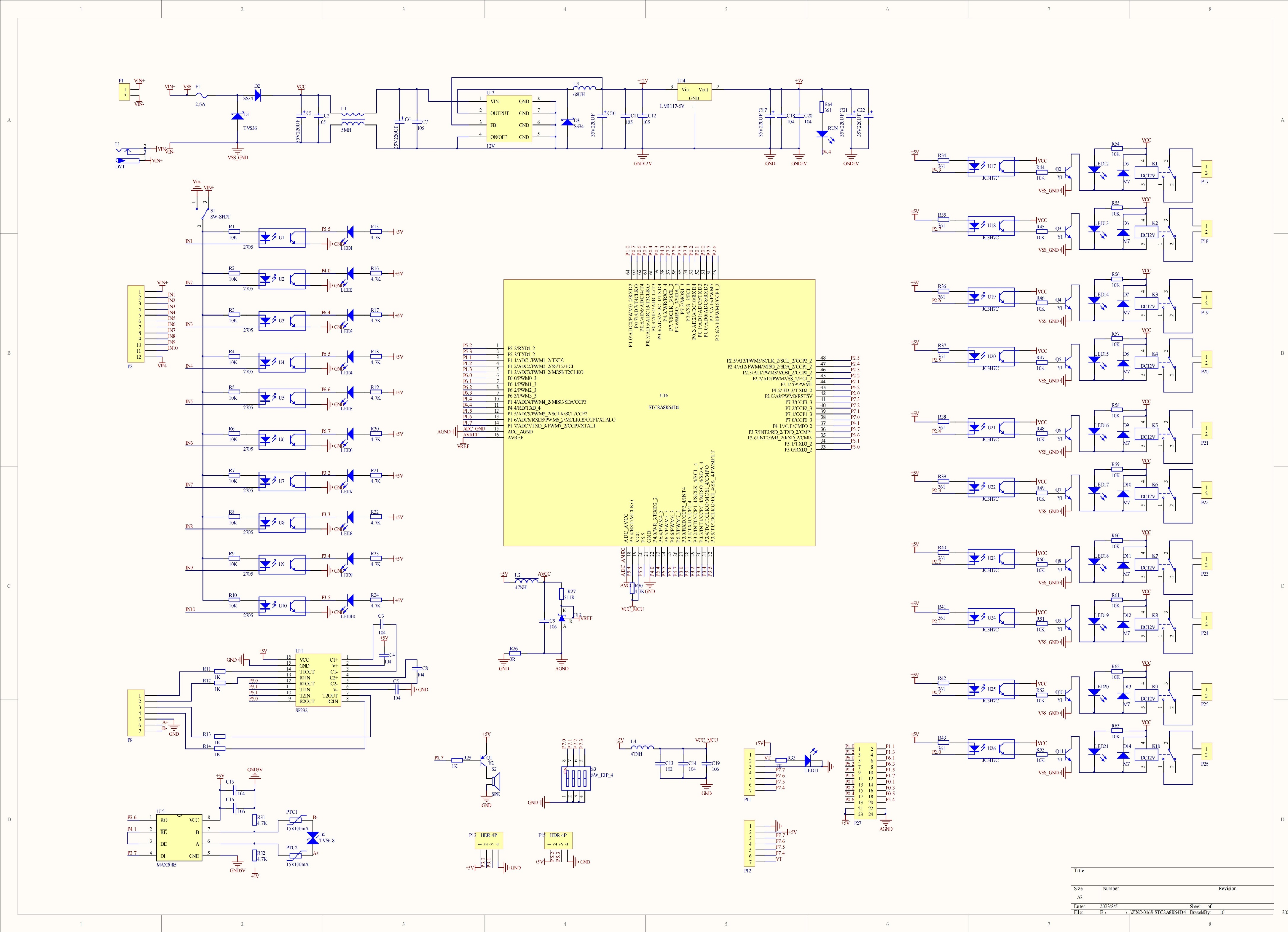

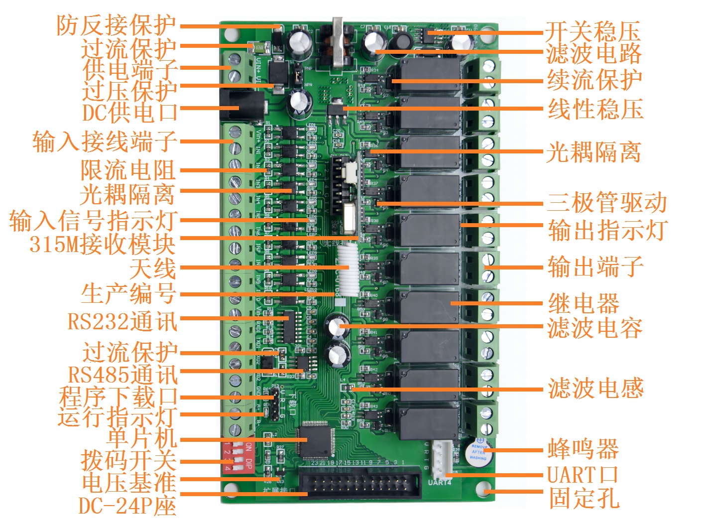

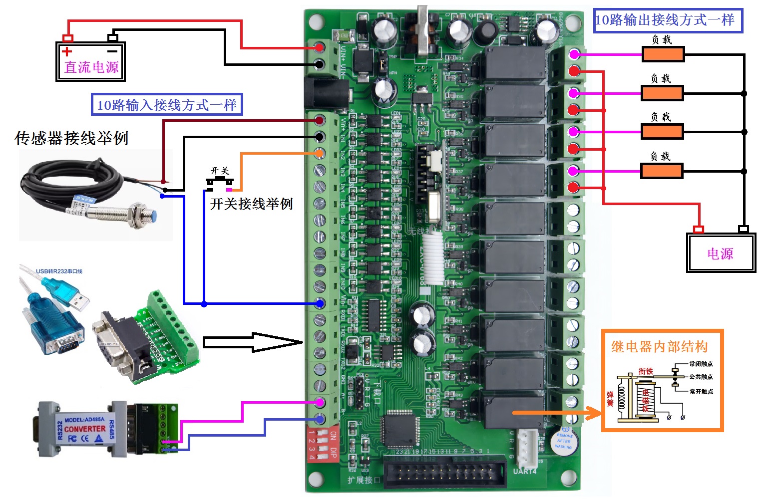

开关信号控制对应继电器输出自锁程序
使用 if....累加消抖...if....累加消抖 实现继电器输入控制输出(自锁程序)
