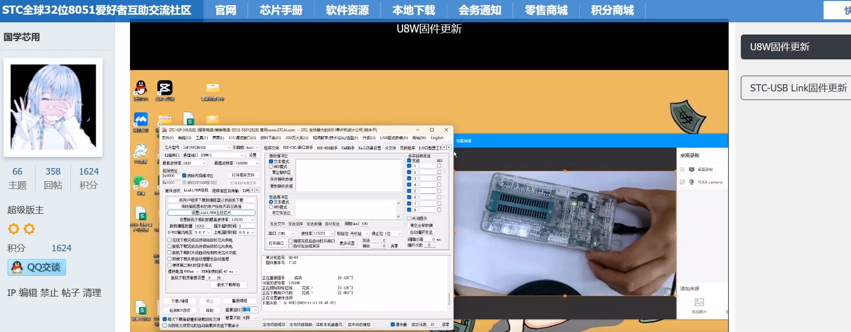

发表于 2023-11-13 14:01:46 | 显示全部楼层
http://www.stcmcudata.com/STCISP/stc-isp-15xx-v6.92E.zip
用最新版本软件
看下面的视频。重新制作母片,U8W / U8W-Mini 是一样的
https://www.stcaimcu.com/forum.p ... ptid=4989&pid=34247
