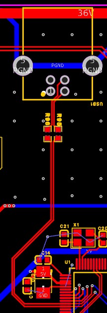

STC32G12K128-LQFP64用P3.0 P3.1同时用于下载和上位机通信,
刚开始几天很正常,过了一两个星期后经常出现,
使用几个小时就显示串口不存在或被占用,重新给芯片断电重启才能连接上串口。
因为我们工业使用时间较长吗?
我们是在板子上用作虚拟串口和电脑通信,请问怎样做可以让它稳定性强一点?

发表于 2024-3-19 10:41:49 | 显示全部楼层
安装对应芯片厂家驱动,如图更新串口驱动就可以解决了;
