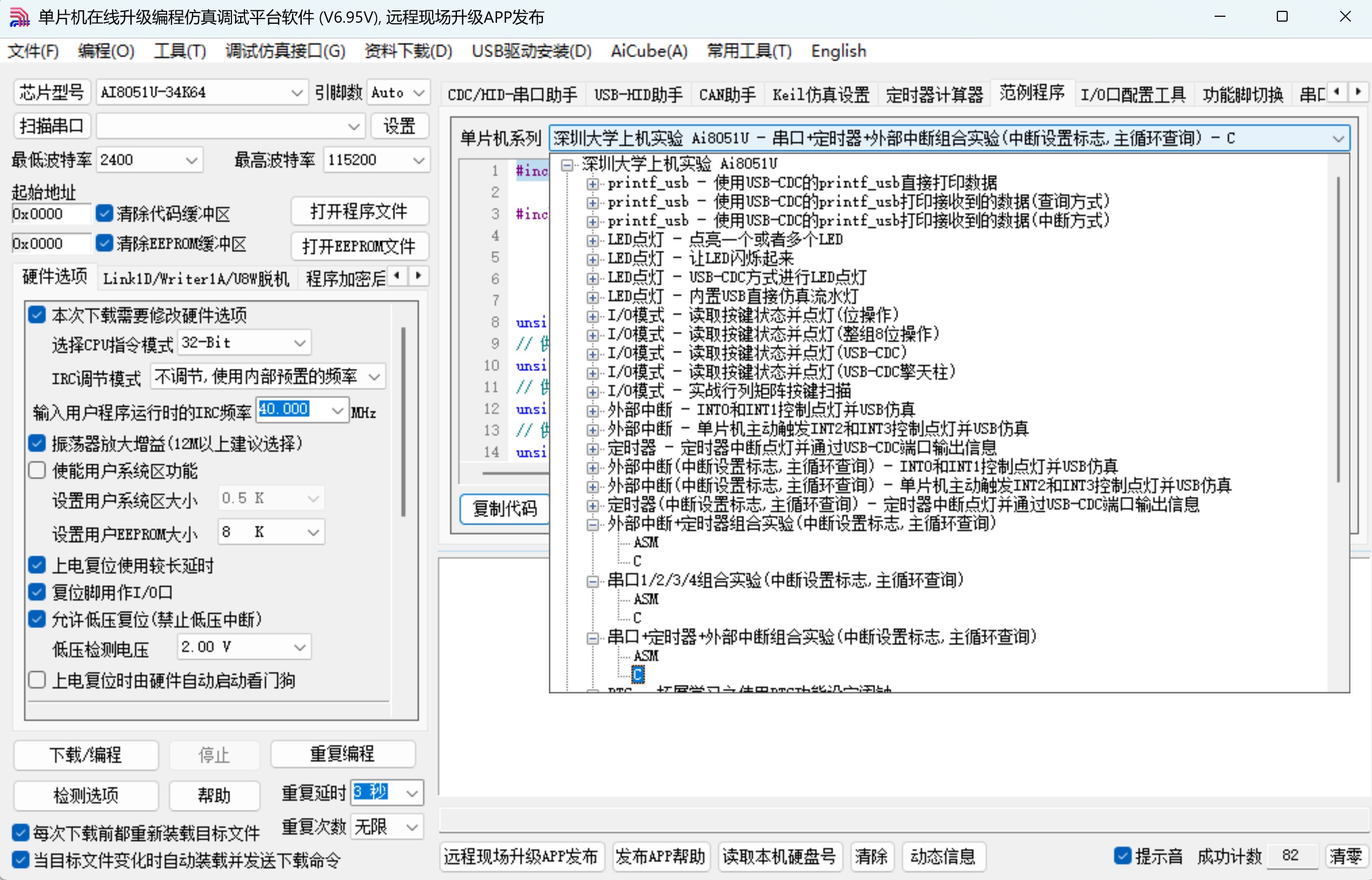

演示程序,见最新 ISP 软件中的 范例程序 部分

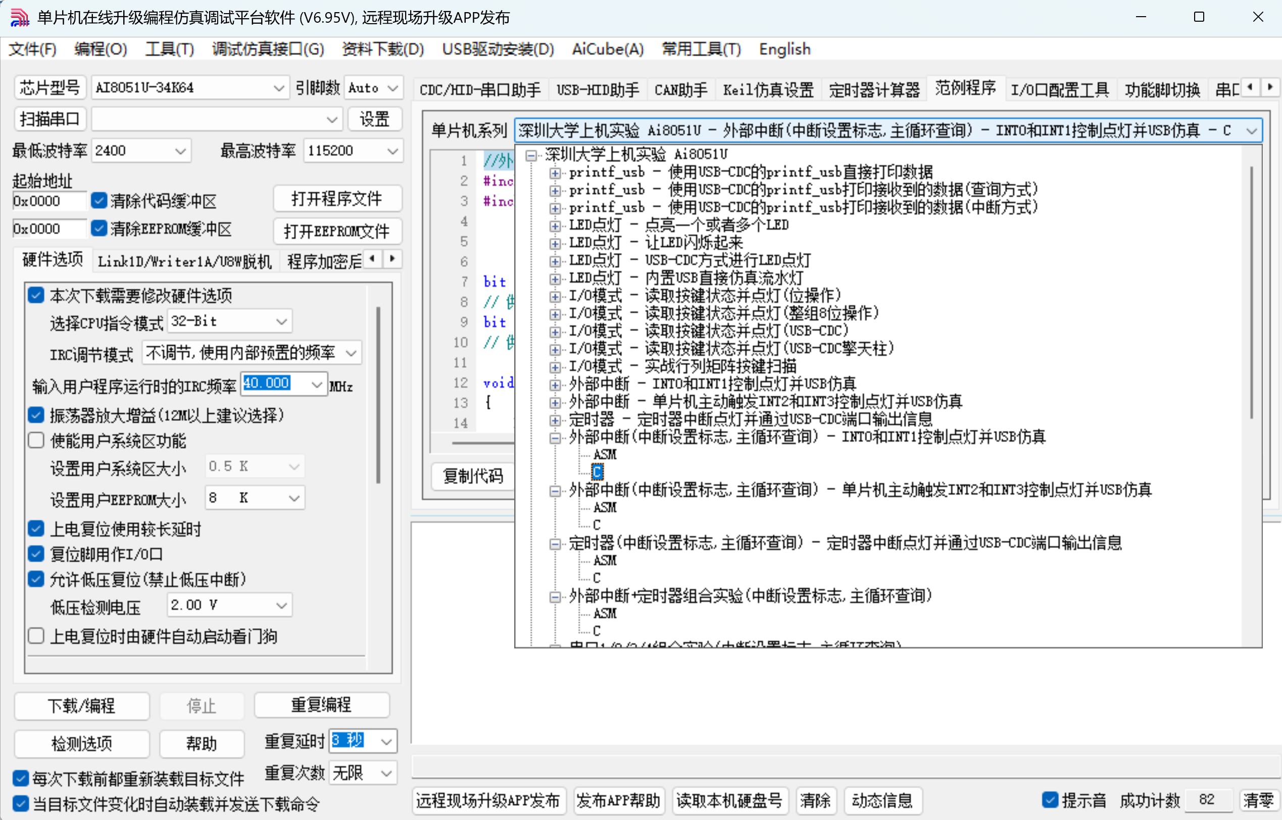

//外部中断INT0和INT1控制点灯并USB仿真
#include <AI8051U.H>                        //包含AI8051U的头文件
#include "intrins.h"                        //使用_nop_()函数所必须要包含的头文件,
                                                                //否则延时函数中调用的_nop_()函数没有被头文件引用过来,
                                                                //会导致编译器找不到这个而函数而报错。
bit int0_flag = 0;                                //定义1个位变量,INT0事件位变量标志,记录INT0已产生中断
// 供主循环查询INT0是否已产生中断,在主循环中处理INT0的中断事件任务,不堵塞其他中断
bit int1_flag = 0;                                //定义1个位变量,INT1事件位变量标志,记录INT1已产生中断
// 供主循环查询INT1是否已产生中断,在主循环中处理INT1的中断事件任务,不堵塞其他中断

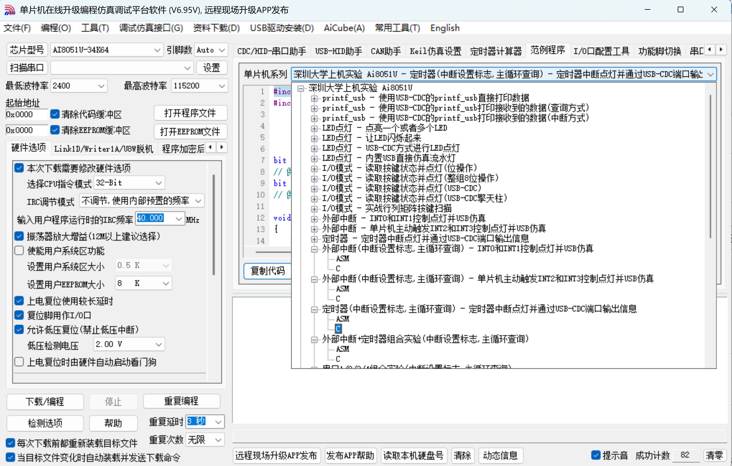

#include <AI8051U.H>                        //AI8051U的通用头文件,头文件不分大小写
#include  "ai_usb.h"                        //USB库和USB虚拟设备的头文件
                                                                //由于在USB库函数的代码中已经定义了,不停电ISP下载命令字”@STCISP#”,
                                                                //只需要在下载软件的“收到用户命令后复位到ISP监控程序区”选项卡中进行相应的设置,
                                                                //即可实现USB不停电ISP下载功能,或串口不停电ISP下载功能。
bit t0_flag = 0;                                //定义1个位变量,T0事件位变量标志,记录定时器0已产生中断
// 供主循环查询定时器0是否已产生中断,在主循环中处理定时器0的中断事件任务,不堵塞其他中断
bit t1_flag = 0;                                //定义1个位变量,T1事件位变量标志,记录定时器1已产生中断
// 供主循环查询定时器1是否已产生中断,在主循环中处理定时器1的中断事件任务,不堵塞其他中断
void Timer0_Isr(void) interrupt TMR0_VECTOR                //定时器0中断服务程序
        P00 = ~P00;                                        //P00灯闪烁,中断服务程序中尽量少执行长的任务,防止堵塞其他中断
        //以上程序代表部分需特急处理的中断事件,可在中断服务程序中直接处理
        //但时间不要太长,否则会影响其他中断事件的实时响应速度
        t0_flag = 1;                                // t0_flag置1是通知主循环处理部分T0中断事件不需要特急处理的任务
                                                                //置1,记录定时器0已产生中断,供主循环查询判断有无需处理的定时器0任务
#include  "ai_usb.h"                        //USB库和USB虚拟设备的头文件,需要在项目文件中添加对应的USB库
void Timer0_Init(void)                        //定时器0初始化,2秒@40.000MHz
        TM0PS = 0x65;                                //设置定时器时钟预分频 ( 注意:并非所有系列都有此寄存器,详情请查看数据手册 )
        AUXR &= 0x7F;                                //定时器时钟12T模式
        TMOD &= 0xF0;                                //设置定时器模式
        TL0 = 0xB1;                                        //设置定时初始值
        TH0 = 0x00;                                        //设置定时初始值
        TF0 = 0;                                        //清除TF0标志
        TR0 = 1;                                        //定时器0开始计时
        ET0 = 1;                                        //使能定时器0中断
void Timer1_Init(void)                        //定时器1初始化,500毫秒@40.000MHz
        TM1PS = 0x19;                                //设置定时器时钟预分频 ( 注意:并非所有系列都有此寄存器,详情请查看数据手册 )
        AUXR &= 0xBF;                                //定时器时钟12T模式
        TMOD &= 0x0F;                                //设置定时器模式
        TL1 = 0x99;                                        //设置定时初始值
        TH1 = 0x05;                                        //设置定时初始值
        TF1 = 0;                                        //清除TF1标志
        TR1 = 1;                                        //定时器1开始计时
        ET1 = 1;                                        //使能定时器1中断

25428
 楼主| 发表于 2025-6-24 08:04:48 | 显示全部楼层
unsigned char int0_flag = 0;        //定义1个位变量,INT0事件位变量标志,记录INT0已产生中断
unsigned char int1_flag = 0;        //定义1个位变量,INT1事件位变量标志,记录INT1已产生中断
unsigned char int2_flag = 0;        //定义1个位变量,INT2事件位变量标志,记录INT2已产生中断
// 供主循环查询INT2是否已产生中断,在主循环中处理INT2的中断事件任务,不堵塞其他中断
unsigned char int3_flag = 0;        //定义1个位变量,INT3事件位变量标志,记录INT3已产生中断
// 供主循环查询INT3是否已产生中断,在主循环中处理INT3的中断事件任务,不堵塞其他中断
unsigned char t0_flag = 0;                //定义1个位变量,T0事件位变量标志,记录定时器0已产生中断
unsigned char t1_flag = 0;                //定义1个位变量,T1事件位变量标志,记录定时器1已产生中断
unsigned char t3_flag = 0;                //定义1个位变量,T3事件位变量标志,记录定时器3已产生中断
// 供主循环查询定时器3是否已产生中断,在主循环中处理定时器3的中断事件任务,不堵塞其他中断
unsigned char t4_flag = 0;                //定义1个位变量,T4事件位变量标志,记录定时器4已产生中断
// 供主循环查询定时器4是否已产生中断,在主循环中处理定时器4的中断事件任务,不堵塞其他中断
unsigned char uart1_txflag = 0;        //定义1个位变量,UART1事件位变量标志,记录UART1已产生发送中断
// 供主循环查询UART1是否已产生发送中断,在主循环中处理UART1的中断事件任务,不堵塞其他中断
unsigned char uart1_rxflag = 0;        //定义1个位变量,UART1事件位变量标志,记录UART1已产生接收中断
// 供主循环查询UART1是否已产生接收中断,在主循环中处理UART1的中断事件任务,不堵塞其他中断
unsigned char uart2_txflag = 0;        //定义1个位变量,UART2事件位变量标志,记录UART2已产生发送中断
// 供主循环查询UART2是否已产生发送中断,在主循环中处理UART2的中断事件任务,不堵塞其他中断
unsigned char uart2_rxflag = 0;        //定义1个位变量,UART2事件位变量标志,记录UART2已产生接收中断
// 供主循环查询UART2是否已产生接收中断,在主循环中处理UART2的中断事件任务,不堵塞其他中断
unsigned char uart3_txflag = 0;        //定义1个位变量,UART3事件位变量标志,记录UART3已产生发送中断
// 供主循环查询UART3是否已产生发送中断,在主循环中处理UART3的中断事件任务,不堵塞其他中断
unsigned char uart3_rxflag = 0;        //定义1个位变量,UART3事件位变量标志,记录UART3已产生接收中断
// 供主循环查询UART3是否已产生接收中断,在主循环中处理UART3的中断事件任务,不堵塞其他中断
unsigned char uart4_txflag = 0;        //定义1个位变量,UART4事件位变量标志,记录UART4已产生发送中断
// 供主循环查询UART4是否已产生发送中断,在主循环中处理UART1的中断事件任务,不堵塞其他中断
unsigned char uart4_rxflag = 0;        //定义1个位变量,UART4事件位变量标志,记录UART4已产生接收中断
// 供主循环查询UART4是否已产生接收中断,在主循环中处理UART4的中断事件任务,不堵塞其他中断
        TF0 = 0;                                        //清除TF0标志
        TR0 = 1;                                        //定时器0开始计时
        ET0 = 1;                                        //使能定时器0中断
        TF1 = 0;                                        //清除TF1标志
        TR1 = 1;                                        //定时器1开始计时
        ET1 = 1;                                        //使能定时器1中断
void Timer3_Init(void)                    //100毫秒@40.000MHz
        TM3PS = 0x3D;                            //设置定时器时钟预分频 ( 注意:并非所有系列都有此寄存器,详情请查看数据手册 )
        T4T3M |= 0x02;                            //定时器时钟1T模式
        T3L = 0xFC;                                    //设置定时初始值
        T3H = 0x03;                                    //设置定时初始值
        T4T3M |= 0x08;                            //定时器3开始计时
        IE2 |= 0x20;                            //使能定时器3中断
void Timer4_Init(void)                    //200毫秒@40.000MHz
        TM4PS = 0x7A;                            //设置定时器时钟预分频 ( 注意:并非所有系列都有此寄存器,详情请查看数据手册 )
        T4T3M |= 0x20;                            //定时器时钟1T模式
        T4L = 0xEF;                                    //设置定时初始值
        T4H = 0x01;                                    //设置定时初始值
        T4T3M |= 0x80;                            //定时器4开始计时
        IE2 |= 0x40;                            //使能定时器4中断
void Uart1_Init(void)                        //115200bps@40.000MHz
        SCON = 0x50;                                //8位数据,可变波特率
        AUXR |= 0x01;                                //串口1选择定时器2为波特率发生器
        AUXR |= 0x04;                                //定时器时钟1T模式
        T2L = 0xA9;                                        //设置定时初始值
        T2H = 0xFF;                                        //设置定时初始值
        AUXR |= 0x10;                                //定时器2开始计时
        ES = 1;                                                //使能串口1中断
void Uart2_Init(void)                        //115200bps@40.000MHz
        S2CON = 0x50;                                //8位数据,可变波特率
        IE2 |= 0x01;                                //使能串口2中断
void Uart3_Init(void)                        //115200bps@40.000MHz
        S3CON = 0x10;                                //8位数据,可变波特率
        S3CON &= 0xBF;                                //串口3选择定时器2为波特率发生器
        IE2 |= 0x08;                                //使能串口3中断
void Uart4_Init(void)                        //115200bps@40.000MHz
        S4CON = 0x10;                                //8位数据,可变波特率
        S4CON &= 0xBF;                                //串口4选择定时器2为波特率发生器
        IE2 |= 0x10;                                //使能串口4中断
void main (void)

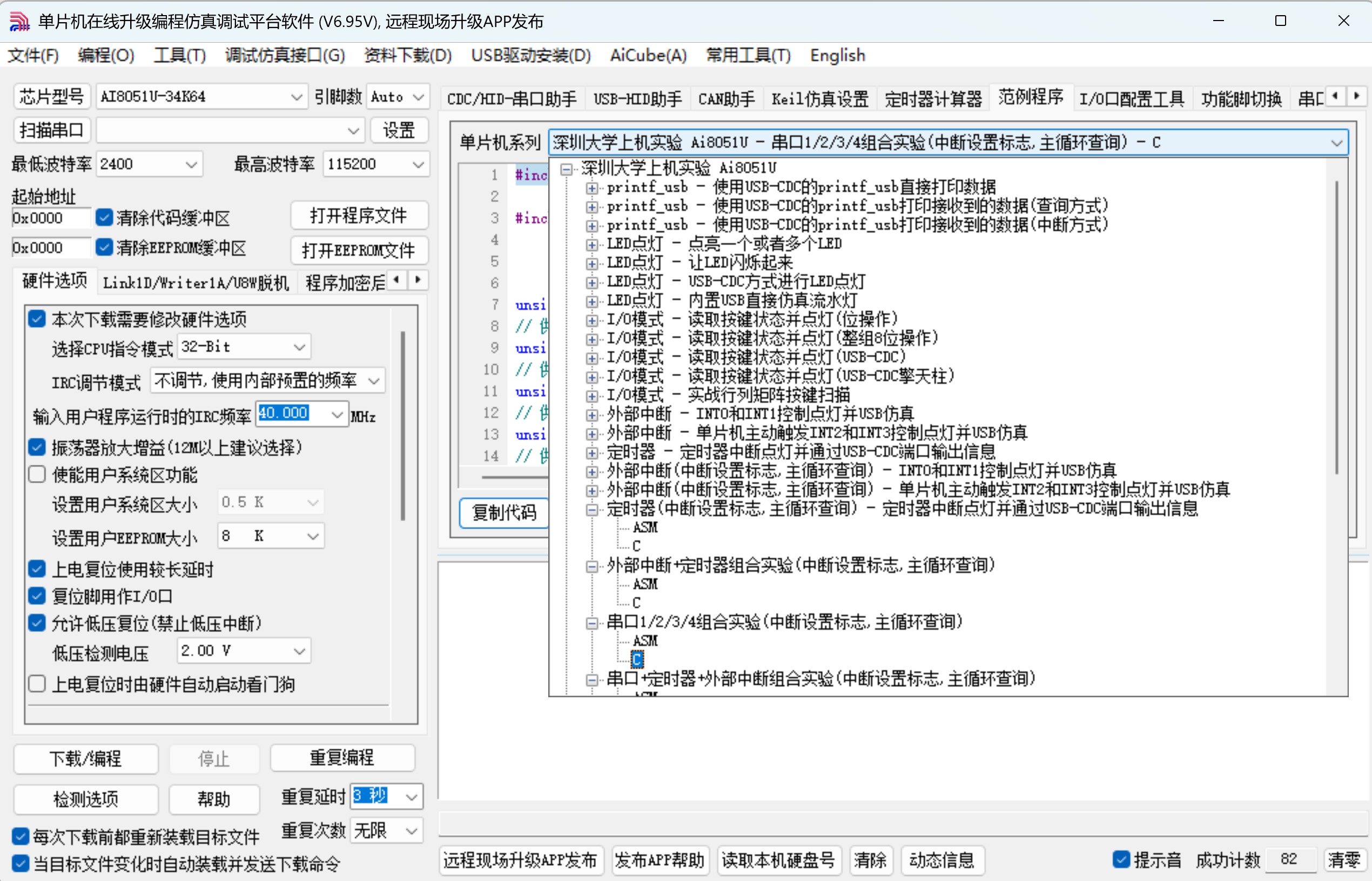

void int0_isr(void) interrupt INT0_VECTOR
        _nop_();                                        //特急处理,中断服务程序中尽量少执行长的任务,防止堵塞其他中断
        int0_flag = 1;                                // int0_flag置1是通知主循环处理部分INT0中断事件不需要特急处理的任务
                                                                //置1,记录INT0已产生中断,供主循环查询判断有无需处理的INT0任务
        if(INT0)                                         //边沿中断,进入后再次判断电平从而判断是什么样的电平
                _nop_();                                //判断为高电平,则当前为上升沿
                _nop_();                                //可以在这里插入断点进行观察现象
        else
                _nop_();                                //判断为低电平,则当前为下降沿
//INT0中断服务程序,INT0_VECTOR在AI8051U.H头文件中已宏定义为0
void int1_isr(void) interrupt INT1_VECTOR
        int1_flag = 1;                                // int1_flag置1是通知主循环处理部分INT1中断事件不需要特急处理的任务
//INT1中断服务程序,INT1_VECTOR在AI8051U.H头文件中已宏定义为2
void int2_isr(void) interrupt INT2_VECTOR
        int2_flag = 1;                                // int2_flag置1是通知主循环处理部分INT2中断事件不需要特急处理的任务
//INT2中断服务程序,INT2_VECTOR在AI8051U.H头文件中已宏定义为10
void int3_isr(void) interrupt INT3_VECTOR
        int3_flag = 1;                                // int3_flag置1是通知主循环处理部分INT3中断事件不需要特急处理的任务
//INT3中断服务程序,INT3_VECTOR在AI8051U.H头文件中已宏定义为11
//定时器0中断服务程序,TMR0_VECTOR在AI8051U.H头文件中已宏定义为1
void Timer1_Isr(void) interrupt TMR1_VECTOR
        t1_flag = 1;                                // t1_flag置1是通知主循环处理部分T1中断事件不需要特急处理的任务
                                                                //置1,记录定时器1已产生中断,供主循环查询判断有无需处理的定时器1任务
//定时器1中断服务程序,TMR1_VECTOR在AI8051U.H头文件中已宏定义为3
void Timer3_Isr(void) interrupt TMR3_VECTOR
        t3_flag = 1;                                // t3_flag置1是通知主循环处理部分T3中断事件不需要特急处理的任务
                                                                //置1,记录定时器3已产生中断,供主循环查询判断有无需处理的定时器1任务
//定时器3中断服务程序,TMR3_VECTOR在AI8051U.H头文件中已宏定义为19
void Timer4_Isr(void) interrupt TMR4_VECTOR
        t4_flag = 1;                                // t1_flag置4是通知主循环处理部分T4中断事件不需要特急处理的任务
                                                                //置1,记录定时器4已产生中断,供主循环查询判断有无需处理的定时器1任务
//定时器4中断服务程序,TMR4_VECTOR在AI8051U.H头文件中已宏定义为20
void Uart1_Isr(void) interrupt UART1_VECTOR
        if (TI)                                                //检测串口1发送中断
                TI = 0;                                        //清除串口1发送中断请求位
                _nop_();                                //特急处理
                uart1_txflag = 1;                // uart1_txflag置1是通知主循环处理部分串口1发送中断事件不需要特急处理的任务
                                                                //置1,记录UART1已产生发送中断,供主循环查询判断有无需处理的UART1发送任务
        if (RI)                                                //检测串口1接收中断
                RI = 0;                                        //清除串口1接收中断请求位
                _nop_();                                //特急处理
                uart1_rxflag = 1;                // uart1_rxflag置1是通知主循环处理部分串口1接收中断事件不需要特急处理的任务
                                                                //置1,记录UART1已产生接收中断,供主循环查询判断有无需处理的UART1接收任务
//UART1中断服务程序,UART1_VECTOR在AI8051U.H头文件中已宏定义为4
void Uart2_Isr(void) interrupt UART2_VECTOR
        if (S2CON & 0x02)                        //检测串口2发送中断
                S2CON &= ~0x02;                        //清除串口2发送中断请求位
                _nop_();                                //特急处理
                uart2_txflag = 1;                // uart2_txflag置1是通知主循环处理部分串口2发送中断事件不需要特急处理的任务
                                                                //置1,记录UART2已产生发送中断,供主循环查询判断有无需处理的UART2发送任务
        if (S2CON & 0x01)                        //检测串口2接收中断
                S2CON &= ~0x01;                        //清除串口2接收中断请求位
                _nop_();                                //特急处理
                uart2_rxflag = 1;                // uart2_rxflag置1是通知主循环处理部分串口2接收中断事件不需要特急处理的任务
                                                                //置1,记录UART2已产生接收中断,供主循环查询判断有无需处理的UART2接收任务
//UART2中断服务程序,UART2_VECTOR在AI8051U.H头文件中已宏定义为8
void Uart3_Isr(void) interrupt UART3_VECTOR
        if (S3CON & 0x02)                        //检测串口3发送中断
                S3CON &= ~0x02;                        //清除串口3发送中断请求位
                _nop_();                                //特急处理
                uart3_txflag = 1;                // uart3_txflag置1是通知主循环处理部分串口3发送中断事件不需要特急处理的任务
                                                                //置1,记录UART3已产生发送中断,供主循环查询判断有无需处理的UART3发送任务
        if (S3CON & 0x01)                        //检测串口3接收中断
                S3CON &= ~0x01;                        //清除串口3接收中断请求位
                _nop_();                                //特急处理
                uart3_rxflag = 1;                // uart3_rxflag置1是通知主循环处理部分串口3接收中断事件不需要特急处理的任务
                                                                //置1,记录UART3已产生接收中断,供主循环查询判断有无需处理的UART3接收任务
//UART3中断服务程序,UART3_VECTOR在AI8051U.H头文件中已宏定义为17
void Uart4_Isr(void) interrupt UART4_VECTOR
        if (S4CON & 0x02)                        //检测串口4发送中断
                S4CON &= ~0x02;                        //清除串口4发送中断请求位
                _nop_();                                //特急处理
                uart4_txflag = 1;                // uart4_txflag置1是通知主循环处理部分串口4发送中断事件不需要特急处理的任务
                                                                //置1,记录UART4已产生发送中断,供主循环查询判断有无需处理的UART4发送任务
        if (S4CON & 0x01)                        //检测串口4接收中断
                S4CON &= ~0x01;                        //清除串口4接收中断请求位
                _nop_();                                //特急处理
                uart4_rxflag = 1;                // uart4_rxflag置1是通知主循环处理部分串口4接收中断事件不需要特急处理的任务
                                                                //置1,记录UART4已产生接收中断,供主循环查询判断有无需处理的UART4接收任务
//UART4中断服务程序,UART4_VECTOR在AI8051U.H头文件中已宏定义为18
