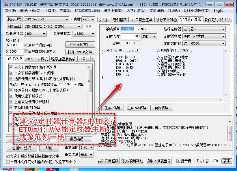

建议定时器计算器加入:
ETx = 1;   //使能定时器中断
以方便初学者

定时器的使用不光有中断法还有查询法,查询法不用开中断,添乱。不过可以加个注释项提醒。

不用定时器,那是浪费资源;用了定时器不用中断,也是在浪费资源。我现在的每个程序都会用到定时器,用定时器一定用中断方式。用这个作为基准时基,中断程序中进行时基累计。哪个板块需要计时,在大循环中进行查询。就是按键之类的去抖、长按、短按,都用定时器。我虽然对编程不精,毕竟是自学的,没有读过大书,但至少是个人的习惯。
