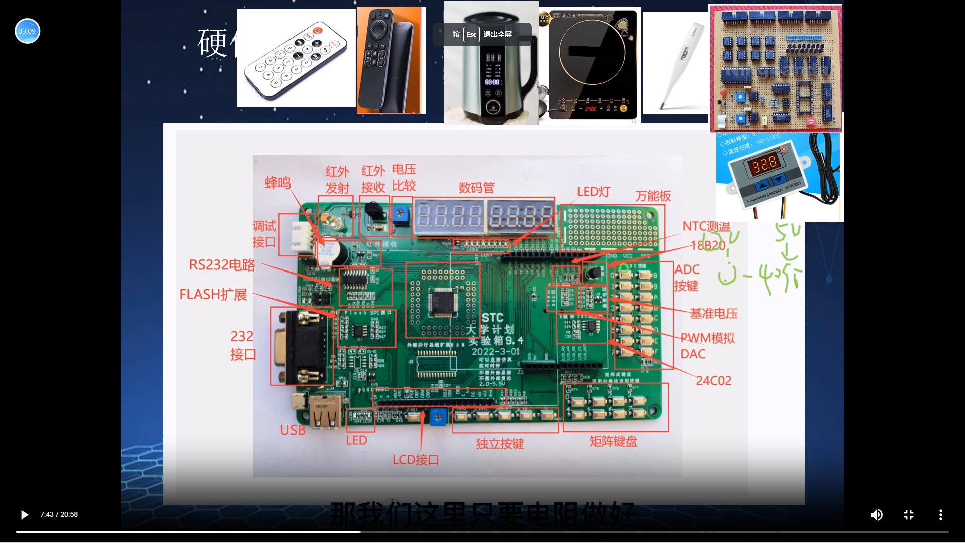

通过今天的视频学习我了解了单片机的外观,功能,以及优势。
外观:不同的单片机具有不同的封装
功能:广泛应用于仪器仪表,家用电器,医用设备,航空航天,专用设备的智能化管理及过程控制等领域,大致可分为
智能仪器:电压,电流,功率,频率,湿度,流量等的仪器仪表
工业控制:工厂流水线的智能化,电梯智能化控制,各种报警系统等
家用电器:电饭煲,洗衣机,电冰箱,空调机,彩电等
网络和通信:手机,电话机,楼宇自动通信呼叫系统,列车无线通信等
医用设备领域:医用呼吸机,监护仪,超声波诊断设备及病床呼叫系统等
模块化系统: 电子音乐贺卡,plc工控板等
汽车电子:发动机控制器,基于CAN总线的汽车发动机智能电子控制器,gps导航系统,abs防抱死系统,制动系统,胎压检测等。
stc的51单片机对比stm32单片机的优势在于51的a/d转换精度更高
在使用单片机的过程中如果有问题可以打电话询问客服
在今后的项目开发中选择的单片机能够实现功能就行

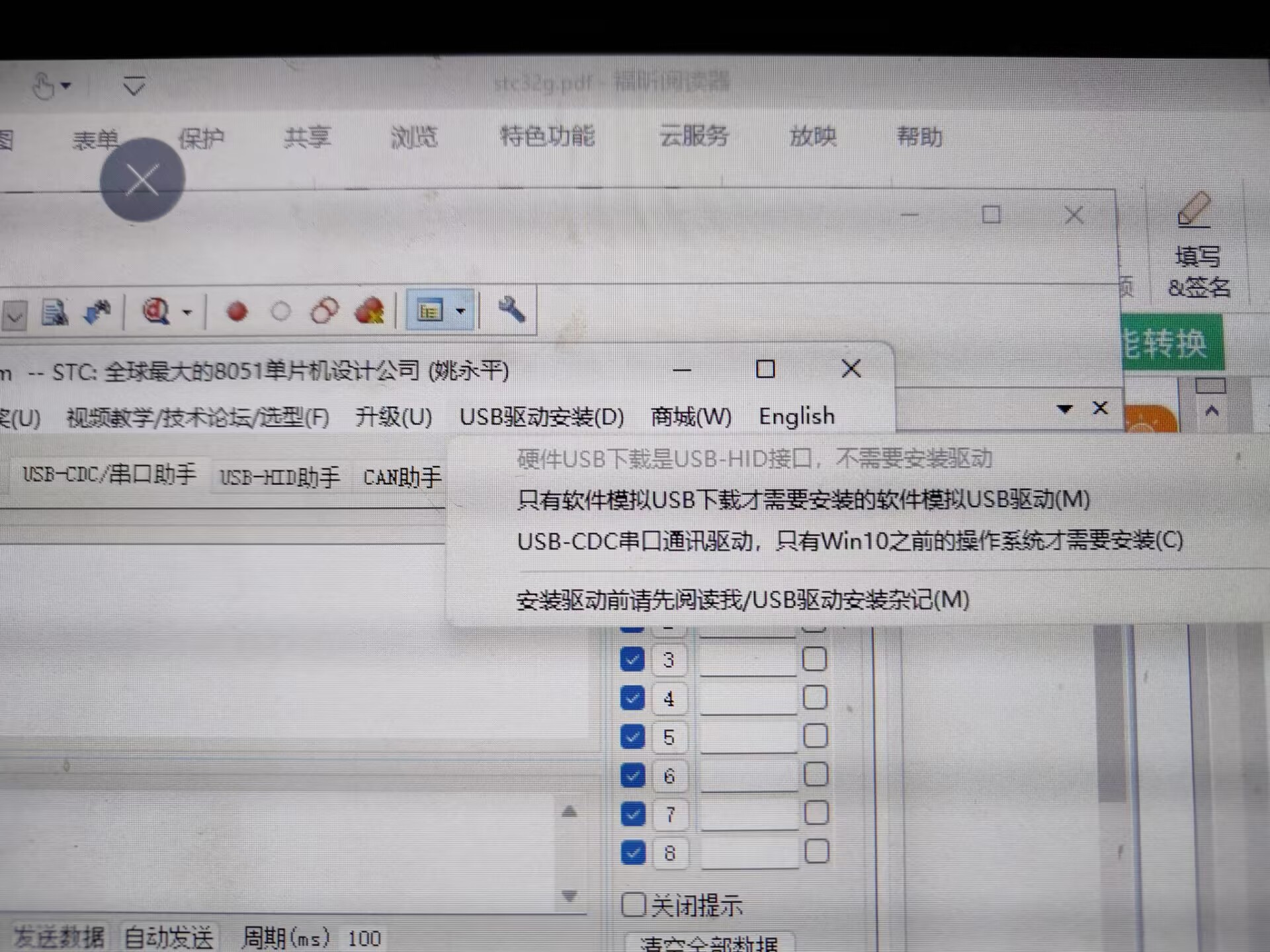

没有搞懂usb驱动程序的安装(我的stcisp提示我不需要安装)主要就是不懂什么是软件模拟,初步的理解是通过软件解码然后编码输出
老师的
老师的
我的
我的
暂时还没有试验箱,无法进行程序的烧录
由于独特电路设计可以直接使用硬件USB进行程序下载(没有搞懂)

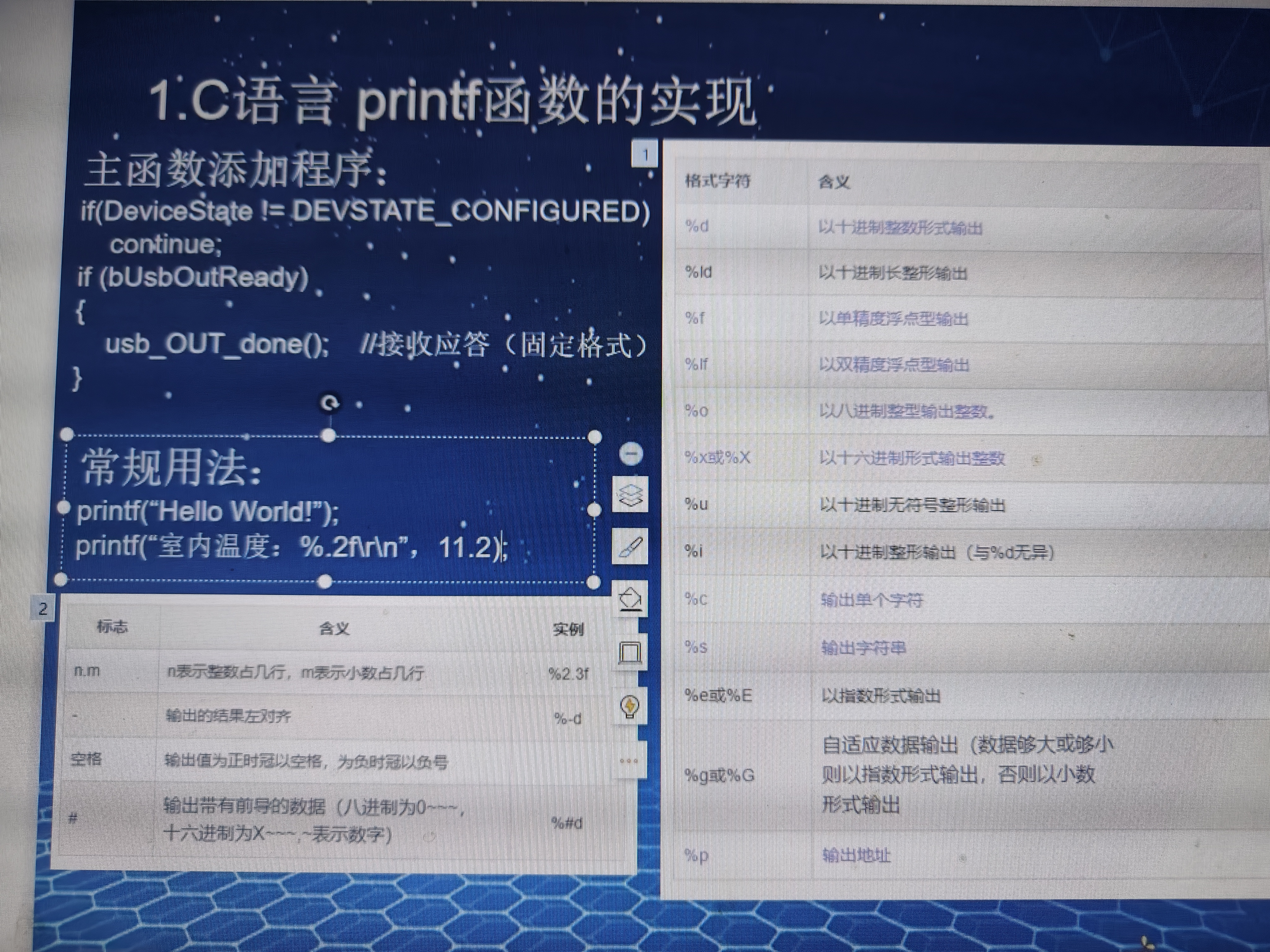

第五级
ASCLL
ASCLL
存数是以16位存的
练习printf
回复 支持 反对

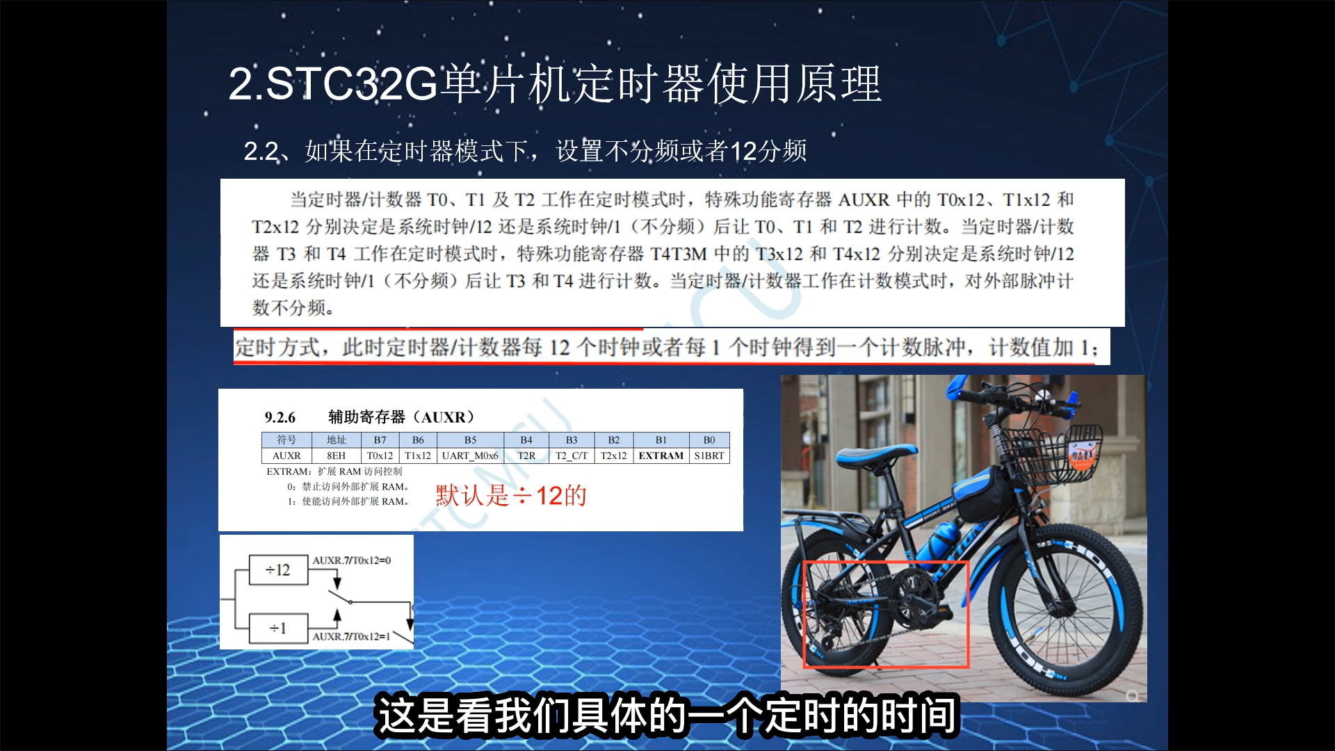

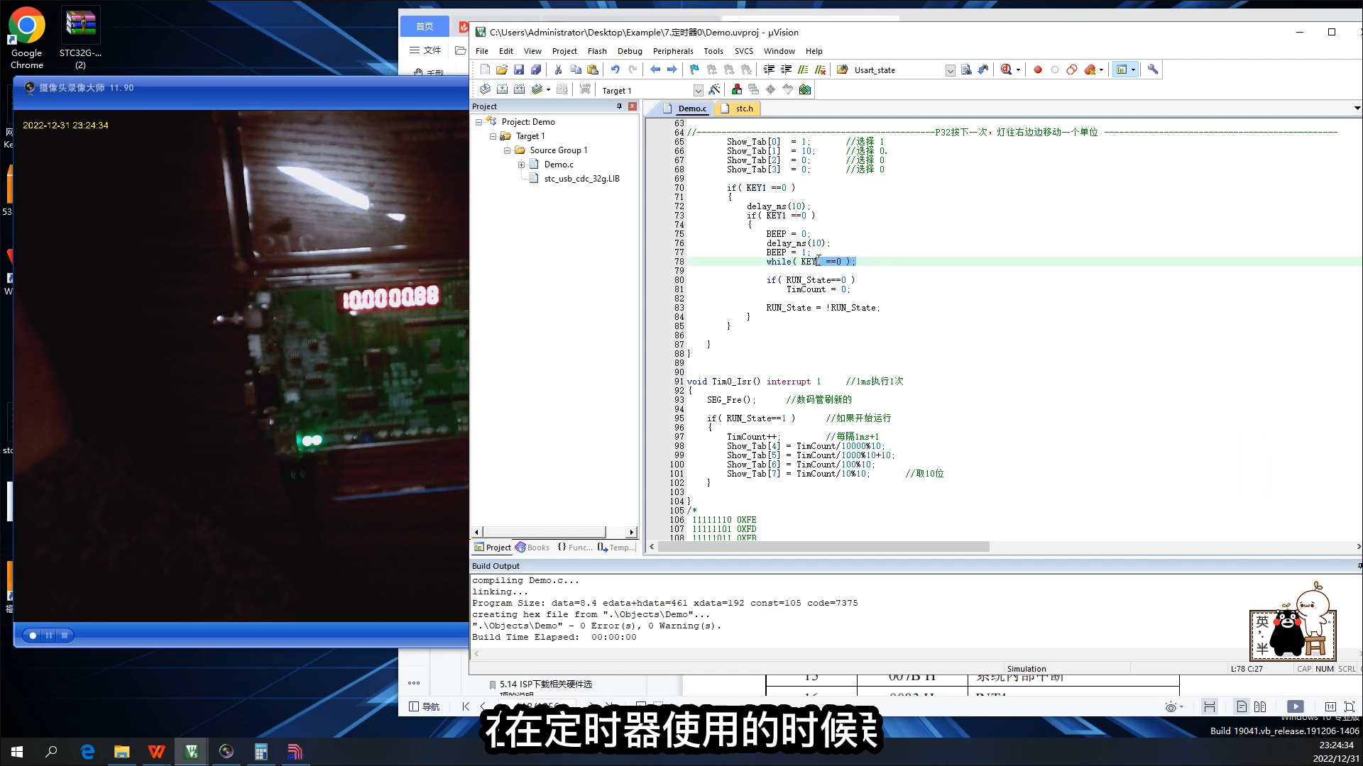

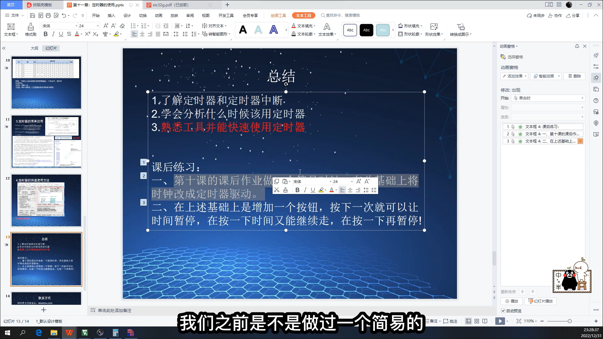

第十一集,定时器的使用
定时器一定时间之后产生的中断,也就是定时器中断
设置为定时器的时候,可实现硬件计时,或者使程序每隔一固定时间完成一项操作
设置为计数器时候能够对脉冲进行计数
替代长时间的delay,提高CPU的运行效率和处理速度,能够及时响应某个事件
