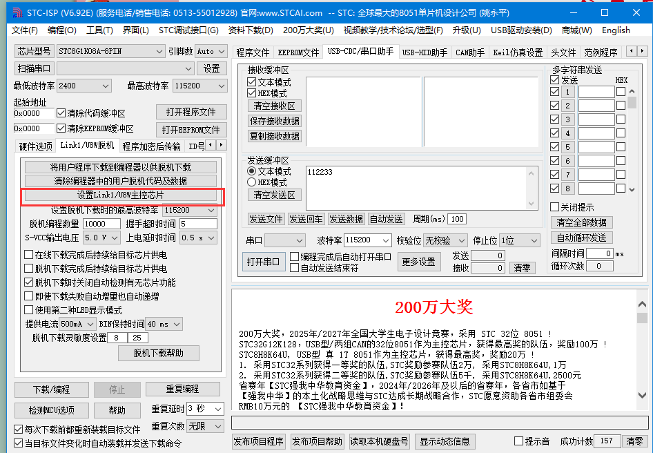

发表于 2023-11-13 08:50:12 | 显示全部楼层
您手动更新一下U8W-MINI的固件:
U8W-MINI侧边有一个黑色拨动开关,拨到更新固件一侧
然后在STC-ISP6.92E下载软件上面选择:
更新成功后,将黑色拨动开关驳回下载一侧

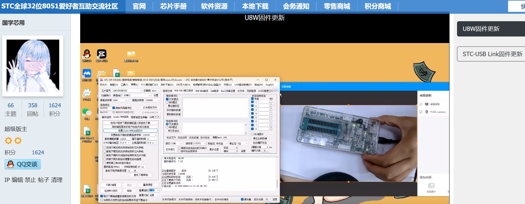

发表于 2023-11-13 14:08:09 | 显示全部楼层
http://www.stcmcudata.com/STCISP/stc-isp-15xx-v6.92E.zip
用最新版本软件
看下面的视频。重新制作母片,U8W / U8W-Mini 是一样的
https://www.stcaimcu.com/forum.php?mod=redirect&goto=findpost&ptid=4989&pid=34247
