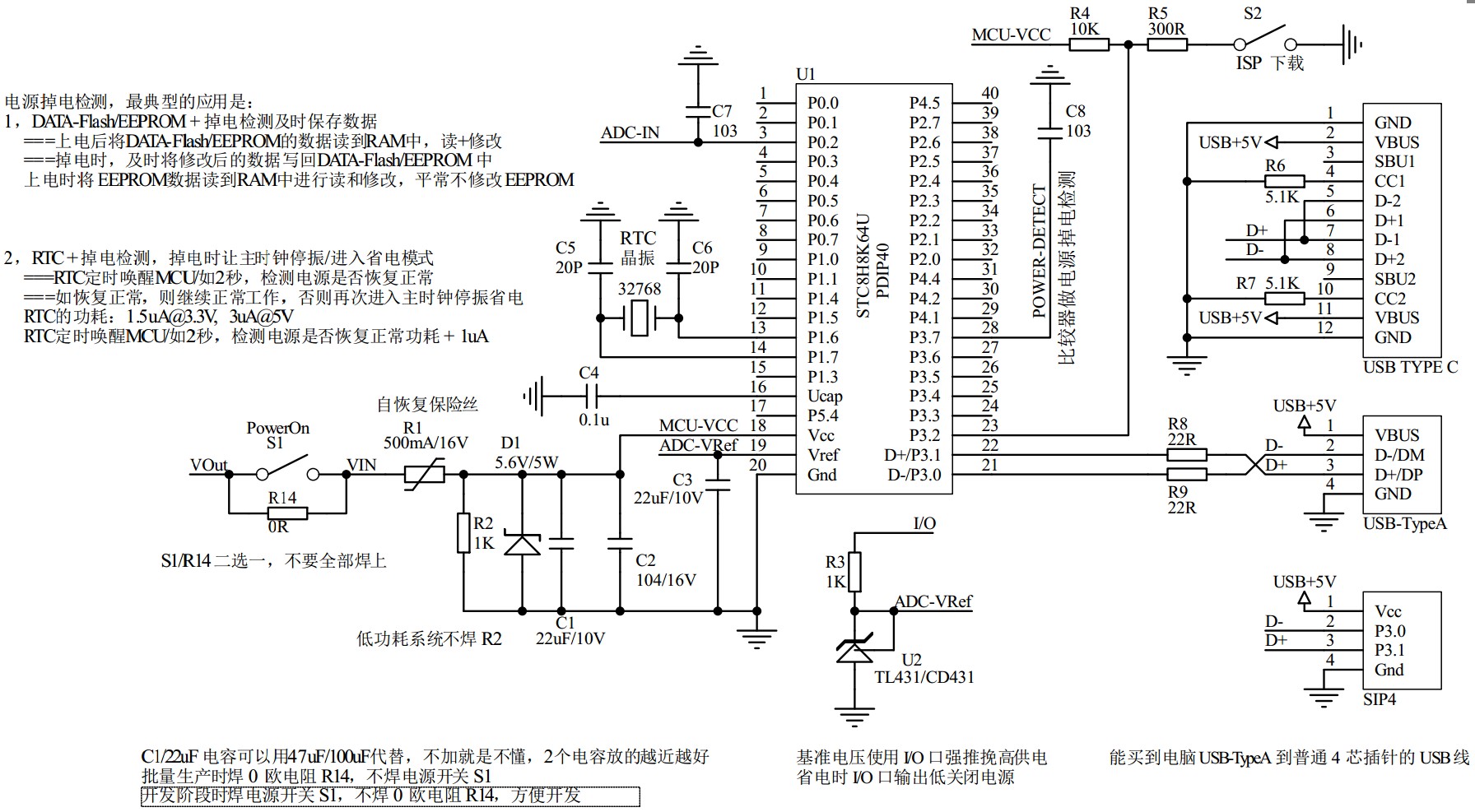

我自己买的型15V 100mA的,买不到5V的,,串在3.3V后,压降很大,3.3V变成3.1V了

500mA/16v, 自恢复保险丝,
放在 3.3V电源的输入端,而不是放在3.3V电源的输出端
3.3V用 4.1V/5W的稳压管,确保 3.4V以下不启动
5.0V用 5.6V/5W的稳压管,确保 5.3V以下不启动
===5.1V的稳压管,很多4.8V就启动了
越小的自恢复保险丝,不工作时的内阻就已较大了
你实际量测下:
1A/自恢复保险丝,      不接任何电路时的阻值
750mA/自恢复保险丝,不接任何电路时的阻值
500mA/自恢复保险丝,不接任何电路时的阻值

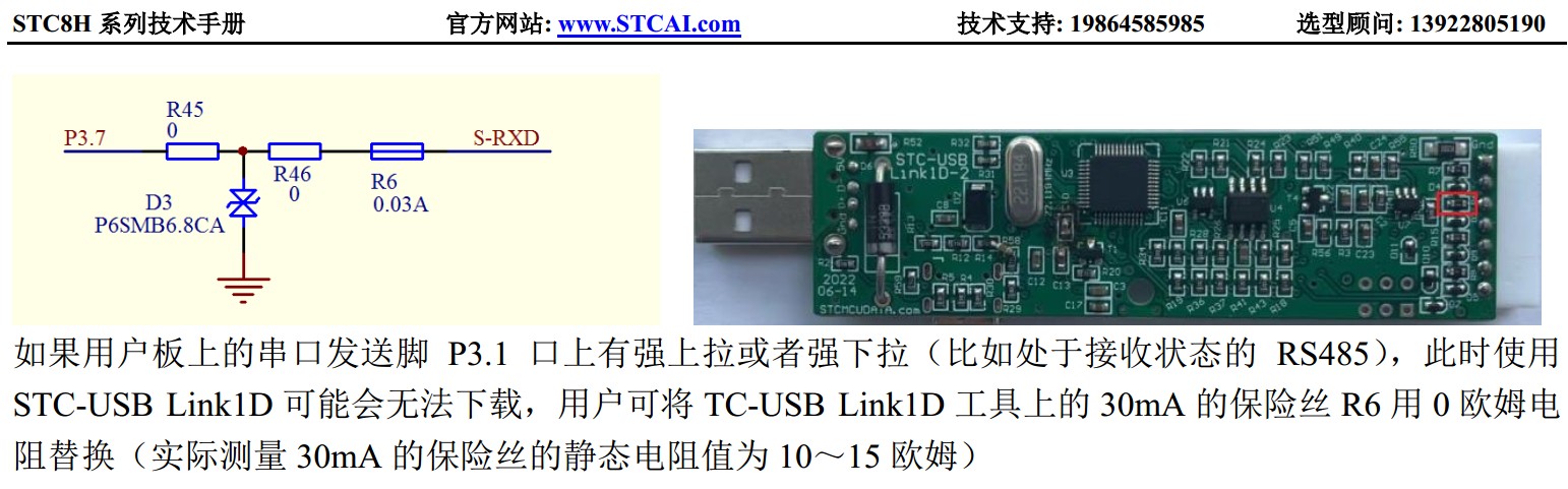

正好我师傅在画一个设计指导图,你先参考下

神*** 发表于 2023-11-12 11:20
500mA/16v, 自恢复保险丝,
3.3V用5.6V的稳压管应该也行吧,就是保护单片机

是, STC8H8K64U/STC32G12K128是宽电压的 :1.9V ~ 5.5V
