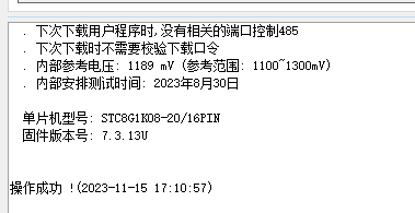

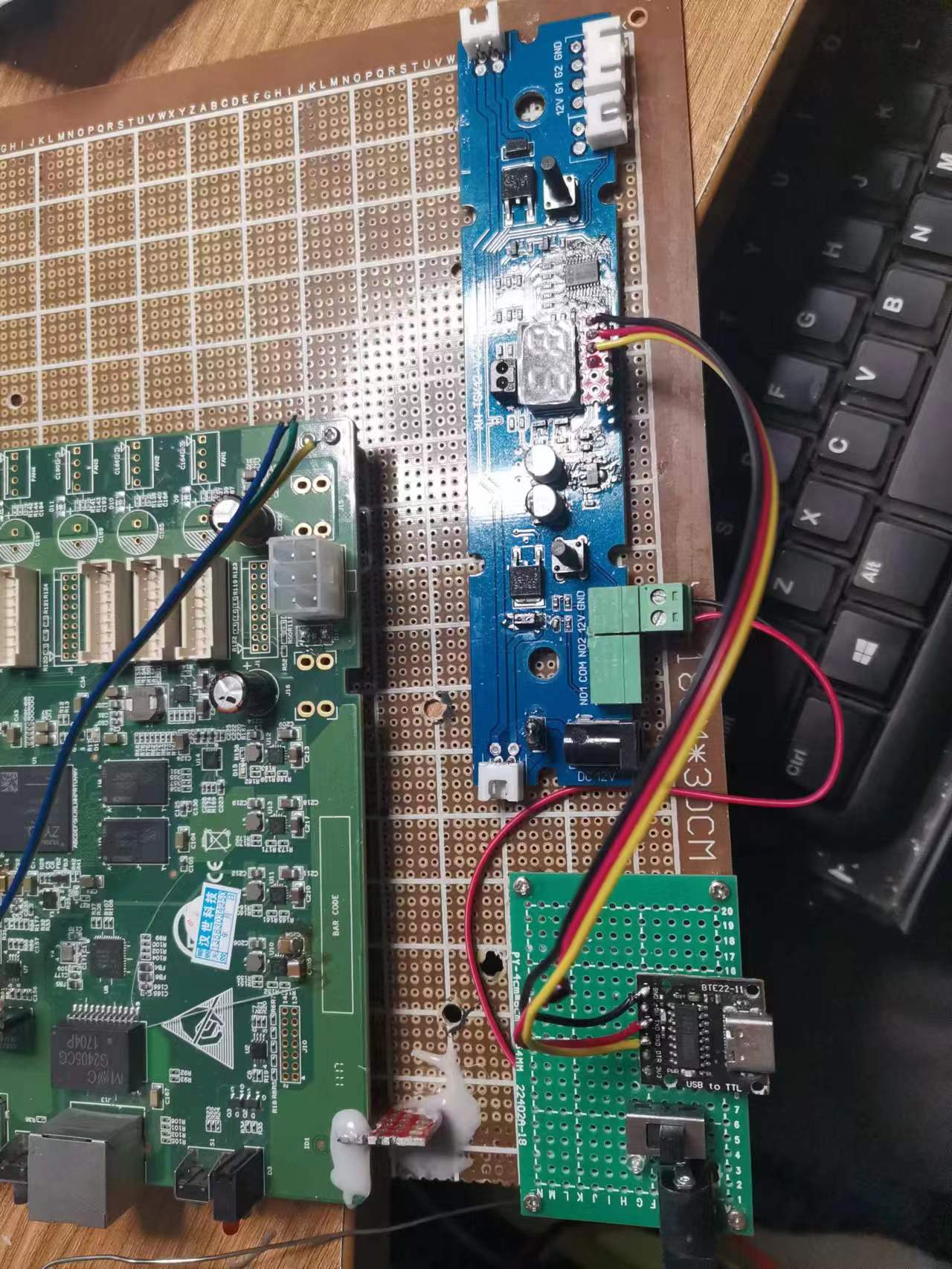

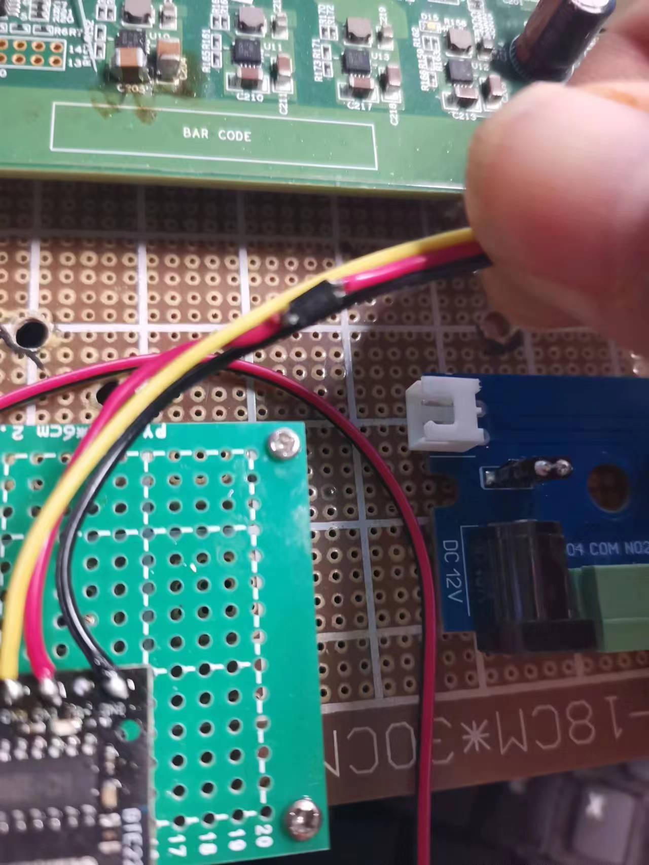

 楼主| 发表于 2023-11-15 17:18:06 | 显示全部楼层
顺手画了这个板的电路图,用USB-TTL下载器连上了芯片,这个ISP要加个二极管,否则会反向供电。
