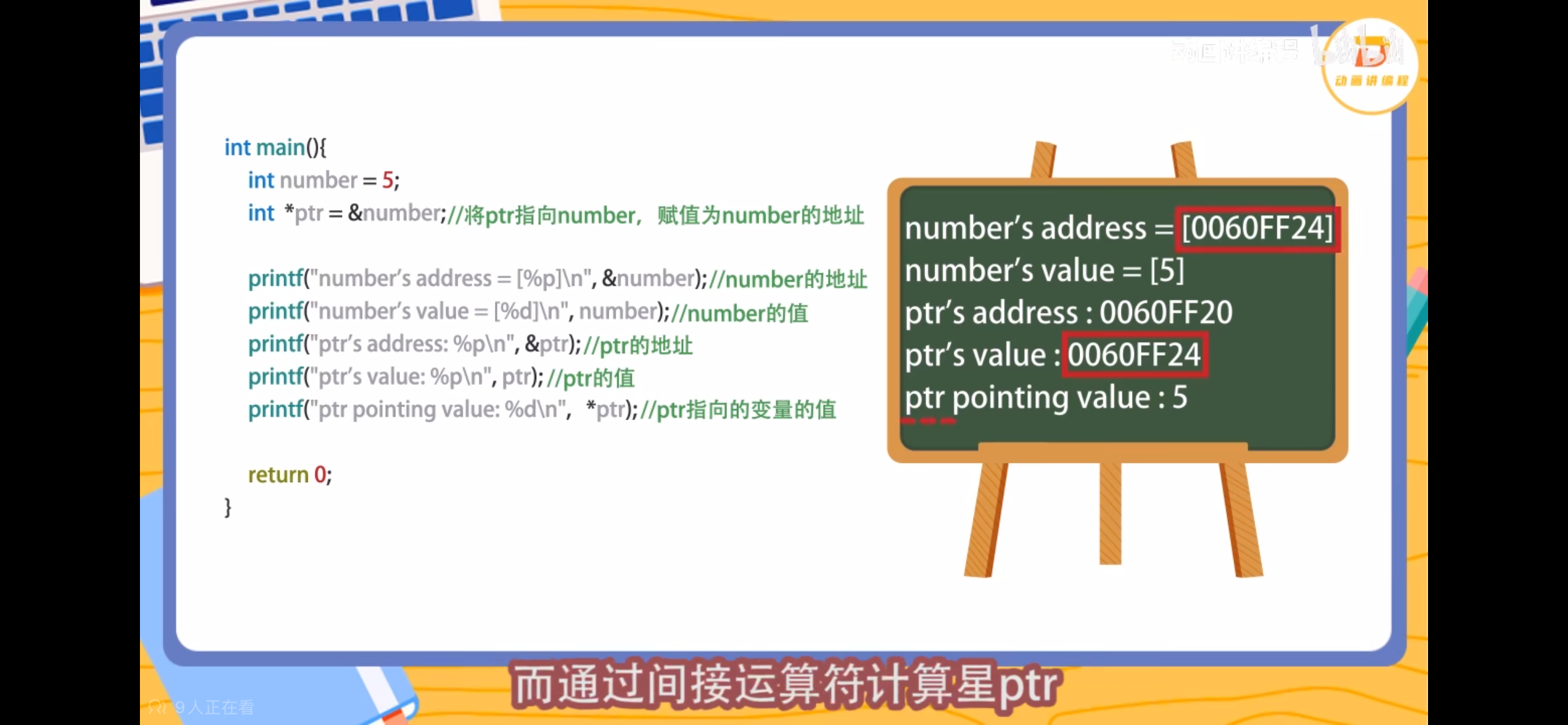

*/& 是C语言中指针的定义符号。定义一个指针:int *p 可以将其想象为:*表示定义了一个小盒子🎁 &表示定义小盒子的位置(即地址)。那么用初中数学代数的概念,将*p代换过来,意思就是说p成为了一个小盒子🎁。如果这个时候有一个int类型的函数number,它的地址为0010h,值为5。想将它的地址赋值给*p,则需要用到&(取地址指针)即*p = &number;如此一来 小盒子🎁“p”的名字(数值)就与number的地址相同。即p=0010h;也就是说现在这个盒子🎁就变的跟number的地址相同了。那既然地址相同了,就代表盒子跟number的盒子一样了,那里面的值一样吗?如果想要将知道答案,我就需要用到先前说到的“ * ”指针(取数值);测试结果为*p = (number)= (0010h)= 5。
在此 C语言中指针的概念就大致如此。
即当定义*p=&number时 p的数值就等同于number的地址 如果想要知道number的值则需要将p中的值作为地址打开,将其中的数据拿出来,则为number的数据(汇编中通常将括号“ () ”看成 将其中的数值作为地址看待;格式中将“ #XX ”作为数据看作)。
即*p=(number)= (0010h)= 5;
p= number = 0010h 。
(温馨提醒如果想知道定义后的指针地址,即&p。则要根据定义类型来思考。因为指针本身也需要地址来作为指向标,所以指针都会在所在数据地址的“前”方,具体前多少 需要看定义符号,如int则是4byte,即4*8=32bit(32位)因为一个地址能存储8位数据,所以真实指针的地址 在定义指针的前4个字节的位置,即前4H个的地址。
如上所述,即&p = number-4H = (0010H-0004H)= 000CH
(数据从小往大增加 前4个地址即为当前地址位减去4个地址,“十六进制数借1当16” )

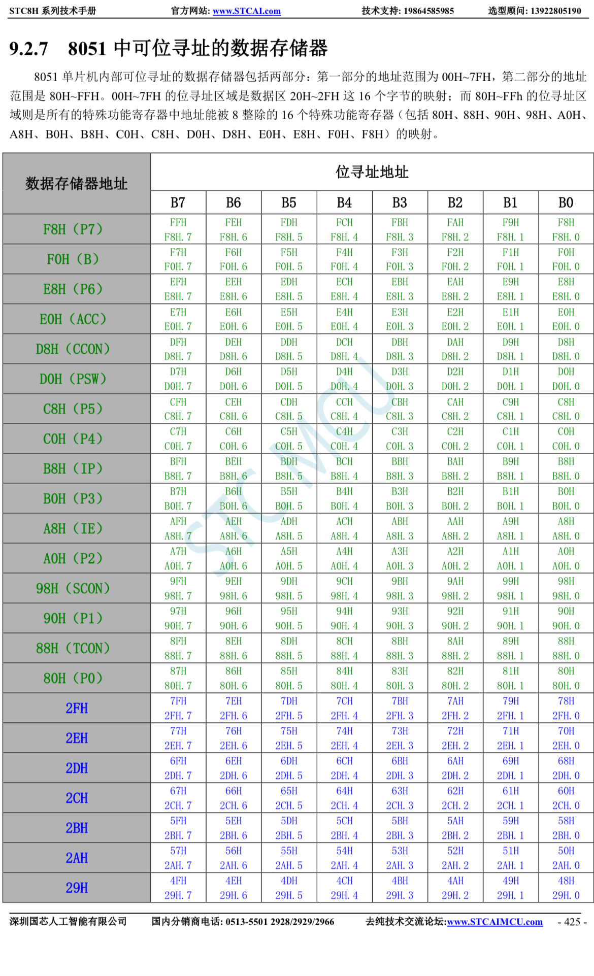

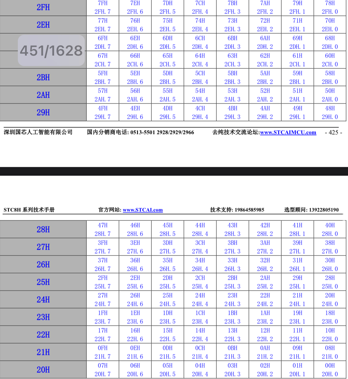

8051部分特殊寄存器地址
8051位寻址地址

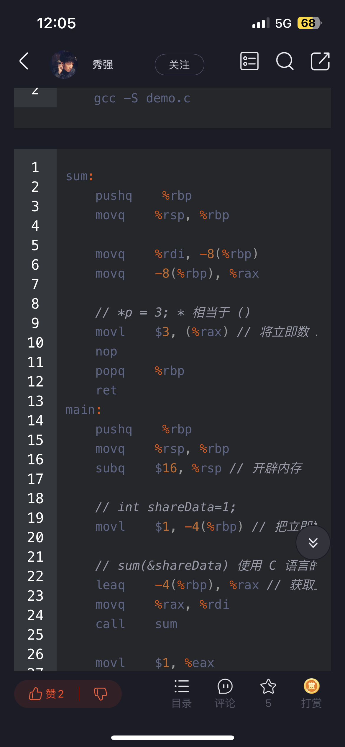

发表于 2024-3-3 20:29:03 | 显示全部楼层
要想好好从原理上学习、体验指针,可以用C写功能,编译为汇编来理解。
