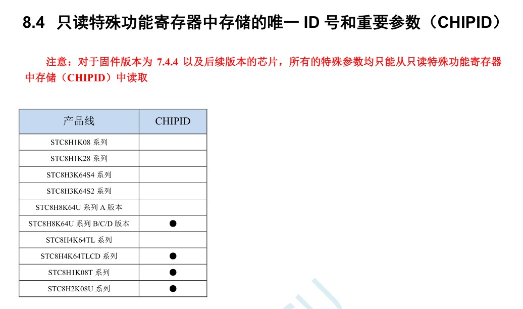

急急急!!!内部1.19V参考信号源值在哪?
目前我使用的芯片是8H1K08-TSSOP20,没有这个只读特殊功能寄存器。
有相对应的程序吗?

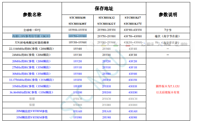

 楼主| 发表于 2023-11-11 14:39:09 | 显示全部楼层
8H1K08是在这里找吗?F7~F8?
怎么读取ROM中的数据?

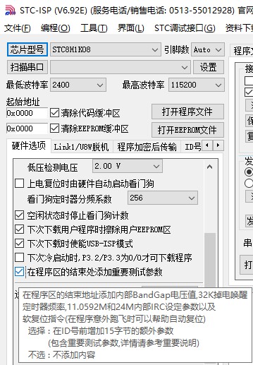

发表于 2023-11-11 16:15:12 | 显示全部楼层
如下最后一个设置

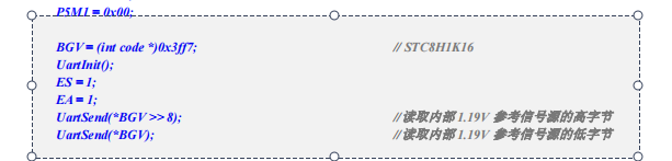

发表于 2023-11-11 16:51:06 | 显示全部楼层
可以参考从ROM存储器读取BGV值的例程

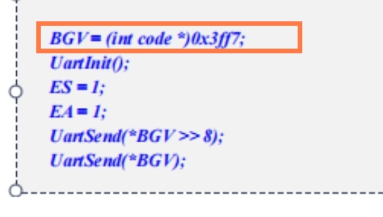

 楼主| 发表于 2023-11-11 23:13:54 | 显示全部楼层
这是用指针访问rom区的代码吗?
