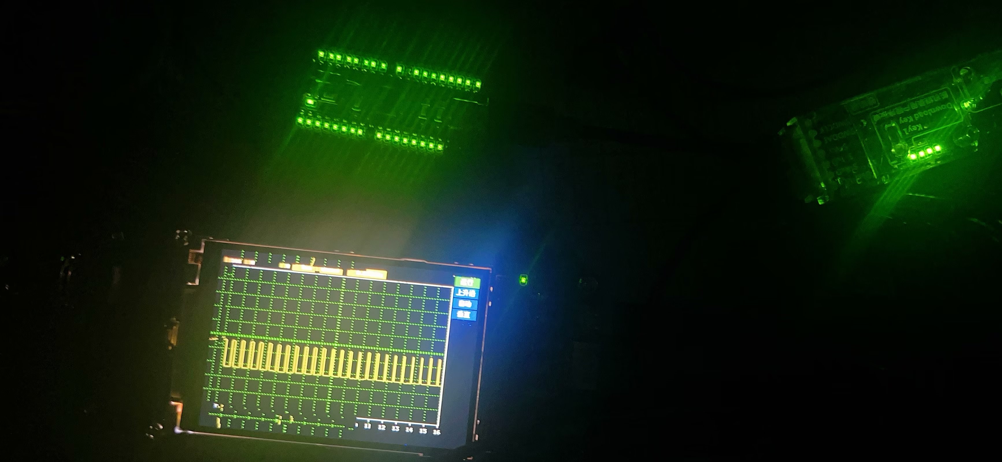

呼吸灯/千分之一增幅(死等延时)【C语言】
  • 打卡总天数:58
  • 最近打卡:2025-05-31 11:37:09
255
255
发表于 2023-11-11 09:07:04 来自手机 | 显示全部楼层 |阅读模式
主控芯片:32g12k128
设备:屠龙刀/降龙棍
#include "stc32g.h"
void delay(int ms)
    int b,i;
    for(i=ms;i>0;i--)
    for(b=1;b>0;b--);
void main()
    int t;
    P0M0 = 0x00; P0M1 = 0x00;
    P1M0 = 0x00; P1M1 = 0x00;
    P2M0 = 0x00; P2M1 = 0x00;
    P3M0 = 0x00; P3M1 = 0x00;
    P4M0 = 0x00; P4M1 = 0x00;
    P5M0 = 0x00; P5M1 = 0x00;
    P6M0 = 0x00; P6M1 = 0x00;
    P7M0 = 0x00; P7M1 = 0x00;
    while(1)
        for(t=100;t<900;t++)
        P0=0xff;
        P1=0xff;
                    P2=0xff;
        P3=0xff;
        P4=0xff;
                    P5=0xff;
        delay(t);
        P0=0x00;
        P1=0x00;
                    P2=0x00;
        P3=0x00;
        P4=0x00;
        P5=0x00;
        delay(1000-t);}
        for(t=900;t>100;t--)
        P0=0xff;
        P1=0xff;
                    P2=0xff;
        P3=0xff;
        P4=0xff;
                    P5=0xff;
        delay(t);
        P0=0x00;
        P1=0x00;
                    P2=0x00;
        P3=0x00;
        P4=0x00;
        P5=0x00;
        delay(1000-t);}
