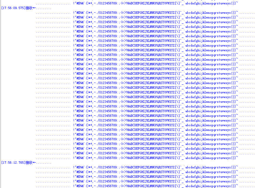

如果一次发送64字节,那么这64字节不能立刻在串口助手上收到。直到下一次发送的数据不是64字节,如果一直一次发送64字节,只有发送满4096字节后,串口助手才会一次显示完4096字节的数据。
验证程序以 STC-USB-TO-2UART-TINY-STC8H8K64U-20231101\12-CDC(Communication Device Class)协议范例 - USB-CDC转单串口  为蓝本。main.c作如下改动。

运行上面的程序会很清楚的看到,每隔几秒串口助手才会更新一次数据, 更新一次是4096字节。

我32G128能正常显示的
