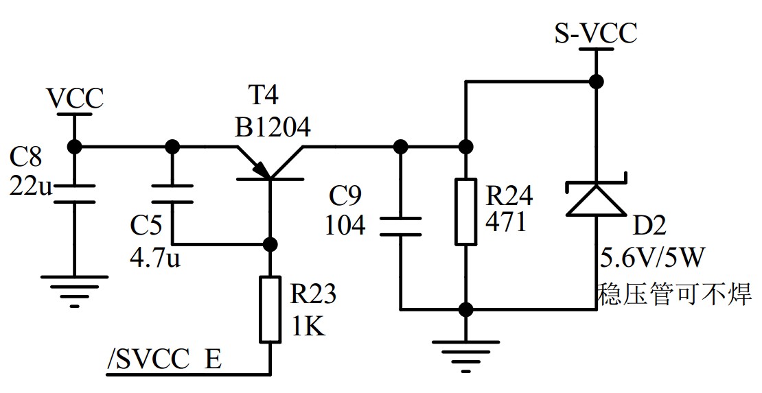

自恢复保险丝是用来保护稳压管的,【自恢复保险丝+稳压管】电源保护组合
5.6V/5W的稳压管的启动电压5.3V 以上,5.3V - 5.9V;
5V供电电源如正常,稳压管不启动保护/稳压管不工作;
供电电压5V如异常超过稳压管的启动电压:
稳压管才启动保护,保护后面的低压电路,此时电流会急剧增大;
自恢复保险丝是用来保护稳压管的
5V电源如正常,稳压管不工作

发表于 2023-11-10 18:52:01 | 显示全部楼层
那VCC到输出的VCC不还得串个保险丝吗,不然的话,不小心从VCC进来高于稳压管的电压,稳压管不就烧了吗

发表于 2023-11-10 19:18:45 | 显示全部楼层
上面电路是对外输出的,这个稳压管没焊,价值不大,保留调整电路有焊盘而已
下面的这个这个自己恢复保险丝,保证了上面这个稳压管不会有大电流

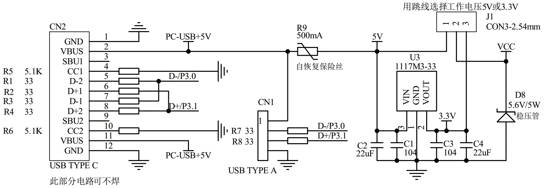

3090
发表于 2023-12-13 10:41:41 | 显示全部楼层
下面的这个这个自己恢复保险 ...
请教一下光伏32G手册里面的这个电源保护电路里面的自恢复保险丝为16V500ma的,这个500mA是指的保持电流还是最大电流?亦或是跳闸电流?

发表于 2023-12-13 10:42:29 | 显示全部楼层
官方的STC32G的手册,打错了,不是光伏

发表于 2023-12-13 11:25:13 | 显示全部楼层
自己下个数据手册看下, RMB0.08 附近
2022062114210720.pdf (pptc168.com)
