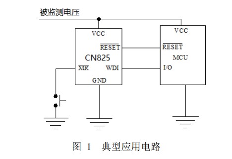

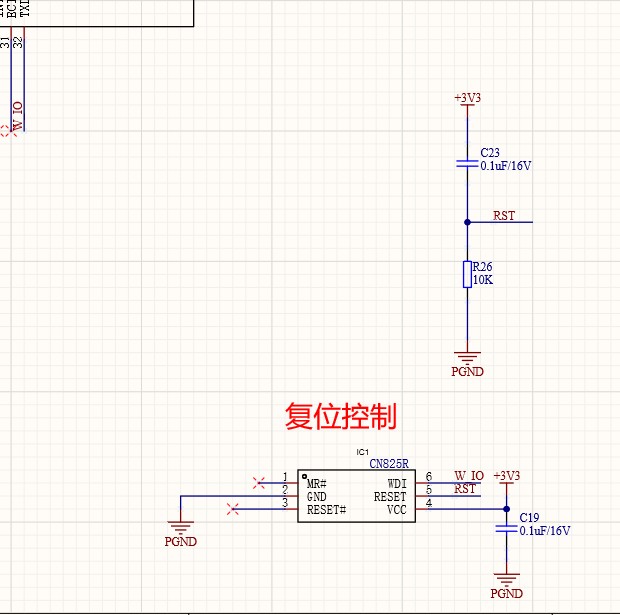

原理图为推荐原理图如下:
自己设计的图
自己设计的图
但是在使用这个电路时,发现单片机无法下载相应代码!
目前判断是:单片机在下载程序时,主板已经给看门狗供电,看门狗没有得到及时的喂狗,导致烧写程序时进行了复位操作。
想问一下:这种情况有没有办法避免无法下载程序,还有就是有什么好的推荐方法!
这在工业场景中应该是很常见的情况!

1,STC15W是高电平复位,不要用低电平复位
===STC8G/STC8H/STC32G是低电平复位,外部也无需加复位
2,如外部有看门狗,下载时断开,做个跳线
===基本用内部看门狗也够了

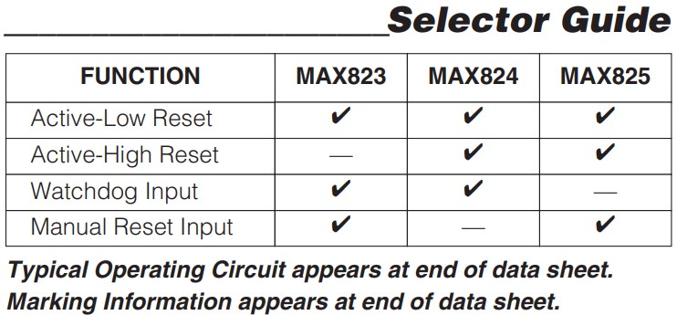

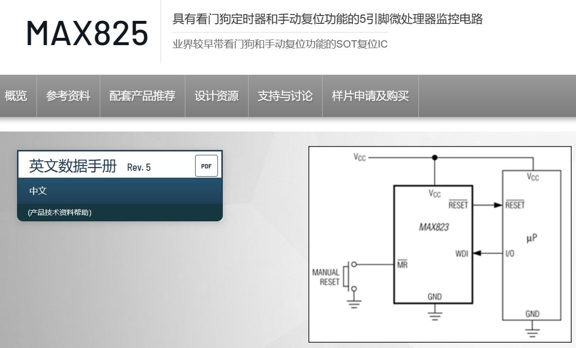

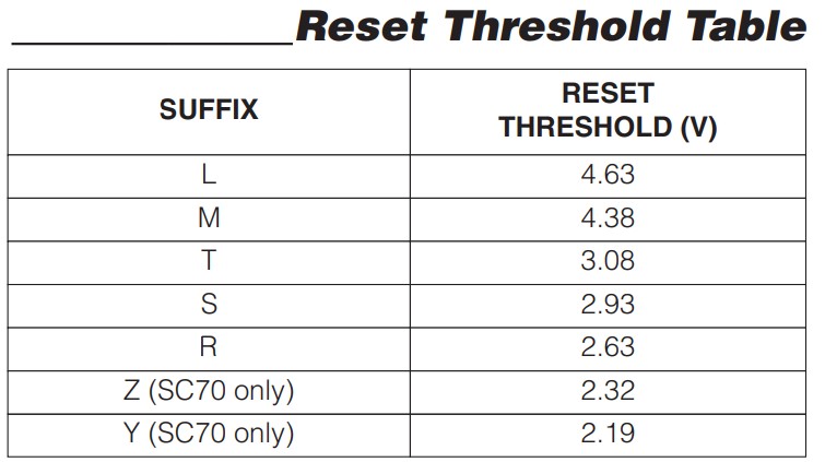

♦ Precision Monitoring of +2.5V, +3V, +3.3V, and+5V Power Supplies
♦ Operating Current: 6µA (MAX823L/M) (SC70)2µA (MAX825T/S/R/Z/Y) (SC70)
♦ Fully Specified Over Temperature
♦ 140ms min Power-On Reset
♦ Guaranteed RESET Valid to VCC = 1V
♦ Power-Supply Transient Immunity
♦ Watchdog Timer with 1.6s Timeout(MAX823/MAX824)
♦ Manual Reset Input (MAX823/MAX825)
♦ No External Components

感谢回复,原理图的复位逻辑是对的,本想着板子已经做了,并且添加跳线会多一道工序等原因所以想有更好的解决办法,看来还是得改一下板子,增加跳线了
